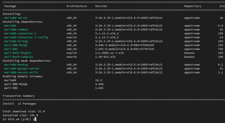

Das Standard-Repository von Rocky Linux bietet mehrere Versionen von MariaDB-Serverpaketen. Führe den folgenden dnf-Befehl aus, um den MariaDB-Datenbankserver zu installieren.
sudo dnf install mariadb-server
Wenn du zur Bestätigung aufgefordert wirst, gibst du y ein, um zu bestätigen, und drückst ENTER, um fortzufahren.
mariadb installieren

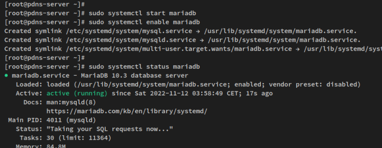

Nachdem der MariaDB-Server installiert ist, führe den folgenden systemctl-Befehl aus, um den MariaDB-Dienst zu starten und zu aktivieren.
sudo systemctl start mariadb
sudo systemctl enable mariadb
Jetzt sollte der MariaDB-Server laufen und aktiviert sein. Führe den folgenden Befehl aus, um den MariaDB-Dienst zu überprüfen und sicherzustellen, dass der Dienst läuft.
sudo systemctl status mariadb
Du wirst die folgende Ausgabe sehen – Der MariaDB-Dienst läuft und ist aktiviert, was bedeutet, dass der Dienst beim Booten automatisch ausgeführt wird.
start enable verify mariadb

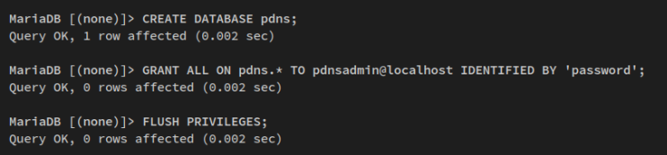

Als nächstes führst du die folgenden Abfragen aus, um eine neue MariaDB-Datenbank und einen neuen Benutzer zu erstellen. In diesem Beispiel erstellst du eine neue Datenbank pdns mit dem Benutzer pdnsadmin und dem Passwort„password„.
CREATE DATABASE pdns;
GRANT ALL ON pdns.* TO pdnsadmin@localhost IDENTIFIED BY 'password';
FLUSH PRIVILEGES;

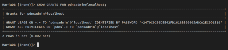

Führe nun die folgenden Abfragen aus, um die Berechtigungen des MariaDB-Benutzers pdnsadmin@localhost zu überprüfen. Dies zeigt dir die Liste der Berechtigungen für den MariaDB-Benutzer pdnsadmin@localhost.
SHOW GRANTS FOR pdnsadmin@localhost;
Du wirst die folgende Ausgabe sehen – Der MariaDB-Benutzer pdnsadmin@localhost hat Rechte für die PowerDNS-Datenbank pdns.
Privilegien anzeigen

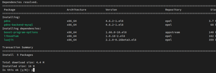

Nachdem das EPEL-Repository hinzugefügt wurde, führe den folgenden dnf-Befehl aus, um PowerDNS und das PowerDNS-MySQL-Backend zu installieren.
sudo dnf install pdns pdns-backend-mysql
Wenn du nach einer Bestätigung gefragt wirst, gib y ein, um zu bestätigen, und drücke ENTER, um fortzufahren.
powerdns installieren

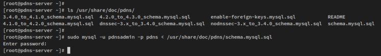

Nachdem die PowerDNS-Installation abgeschlossen ist, führe den folgenden mysql-Befehl aus, um das Datenbankschema für PowerDNS zu importieren. Mit dem folgenden Befehl wird das Datenbankschema über den MariaDB-Benutzer pdnsadmin in die Datenbank pdns importiert.
sudo mysql -u pdnsadmin -p pdns < /usr/share/doc/pdns/schema.mysql.sql
Gib das Passwort für den pdnsadmin-Benutzer ein und drücke ENTER, um zu bestätigen und fortzufahren.
Datenbankschema importieren

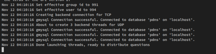

Nachdem du den PowerDNS-Server konfiguriert hast, führe den folgenden Befehl aus, um die PowerDNS-Konfiguration zu überprüfen.
pdns_server --daemon=no --guardian=no --loglevel=9
Du siehst die folgende Ausgabe – Die Verbindung von PowerDNS mit dem MariaDB-Datenbank-Backend ist erfolgreich, du kannst jetzt „Strg+c“ drücken, um den Vorgang zu beenden.
Datenbankverbindung verifizieren

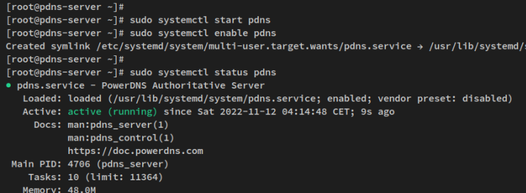

Führe nun den folgenden systemctl-Befehl aus, um den PowerDNS-Dienst zu starten und zu aktivieren.
sudo systemctl start pdns
sudo systemctl enable pdns
Überprüfe abschließend den PowerDNS-Dienst, um sicherzustellen, dass PowerDNS läuft und aktiviert ist.
sudo systemctl status pdns
In der folgenden Ausgabe siehst du, dass der PowerDNS-Dienst läuft und aktiviert ist, d.h. er wird beim Booten automatisch ausgeführt.
pdns-Dienst überprüfen

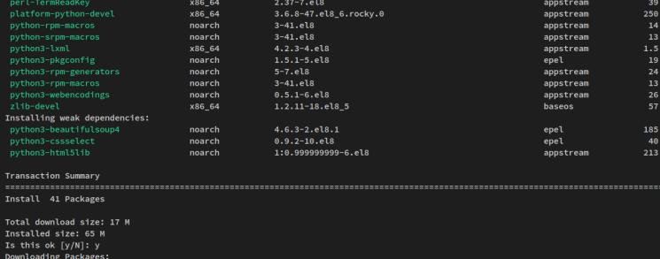

Nachdem du das „powertools“-Repository aktiviert hast, installierst du die Python-Pakete mit dem unten stehenden dnf-Befehl.
sudo dnf install python3 python3-devel python3-pip python3-xmlsec gcc git mariadb-devel openldap-devel xmlsec1-devel xmlsec1-openssl libtool-ltdl-devel
Wenn du zur Bestätigung aufgefordert wirst, gib y ein und drücke ENTER, um fortzufahren.
install python dependnecies

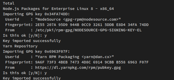

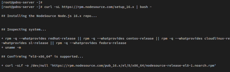

Als Nächstes fügst du die Repositories Node.js und Yarn mit dem unten stehenden Befehl zu deinem System hinzu. Die Pakete Node.js und Yarn werden verwendet, um statische Dateien für die PowerAdmin-Webanwendung zu erstellen. In diesem Beispiel wird Node.js v16 verwendet.
curl -sL https://rpm.nodesource.com/setup_16.x | bash -
curl -sL https://dl.yarnpkg.com/rpm/yarn.repo -o /etc/yum.repos.d/yarn.repo
Setup-Repository

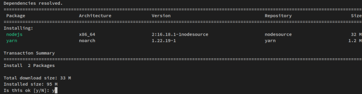

Nachdem du die Repositories hinzugefügt hast, führe den folgenden dnf-Befehl aus, um den Node.js- und Yarn-Paketmanager zu installieren.
sudo dnf install nodejs yarn
Gib y ein und drücke ENTER, wenn du zur Installation aufgefordert wirst.
nodejs installieren
Wenn du aufgefordert wirst, den GPG-Schlüssel zu bestätigen, gibst du ebenfalls y ein und drückst ENTER.
gpg-Schlüssel importieren

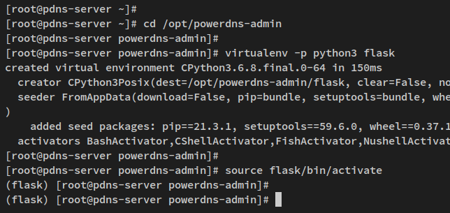

Nachdem du die Paketabhängigkeiten installiert hast, lädst du den Quellcode von PowerDNS-Admin herunter und richtest die virtuelle Python-Umgebung für PowerDNS-Admin ein.
Klone den PowerDNS-Admin-Quellcode mit dem folgenden git-Befehl in das Verzeichnis „/opt/powerdns-admin“.
git clone https://github.com/ngoduykhanh/PowerDNS-Admin.git /opt/powerdns-admin
Nachdem der Quellcode heruntergeladen wurde, verschiebe das Arbeitsverzeichnis nach„/opt/powerdns-admin“ und erstelle eine neue virtuelle Python-Umgebung„flask„.
cd /opt/powerdns-admin
virtualenv -p python3 flask
Aktiviere nun die virtuelle Python-Umgebung„flask“ mit dem folgenden Befehl.
source flask/bin/activate
Nach der Aktivierung sollte die Eingabeaufforderung wie folgt aussehen: „(flask) [user@hostname /directory/path]#„.
Virtualenv erstellen

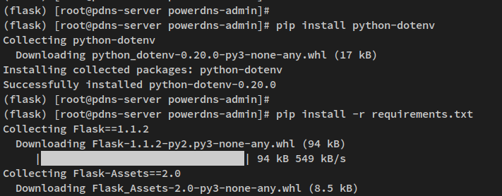

Installation der Python-Abhängigkeiten
Nachdem du die virtuelle Python-Umgebung eingerichtet und mit einem Cate versehen hast, installierst du die Python-Abhängigkeiten mit dem Befehl pip.
Führe den folgenden pip-Befehl aus, um die Python-Abhängigkeiten für den PowerDNS-Admin zu installieren.
pip install python-dotenv
pip install -r requirements.txt
Jetzt beginnt die Installation – Damit werden die Python-Abhängigkeiten installiert, die für den PowerDNS-Admin erforderlich sind und in der Datei„requirements.txt“ gespeichert sind.
python-Abhängigkeiten installieren

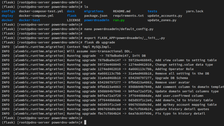

Nachdem du die MariaDB-Datenbank auf PowerDNS-Admin konfiguriert hast, wirst du die Datenbank migrieren und statische Dateien für PowerDNS-Admin erstellen.
Führe zunächst den folgenden Befehl aus, um die Datenbank des PowerDNS-Admin zu migrieren. Dadurch wird ein neues Datenbankschema in die Datenbank eingefügt, die für den PowerDNS-Admin verwendet wird.
export FLASK_APP=powerdnsadmin/__init__.py
flask db upgrade
Unten siehst du die Ausgabe, die du erhältst, wenn die Datenbankmigration abgeschlossen ist.
Datenbank migrieren

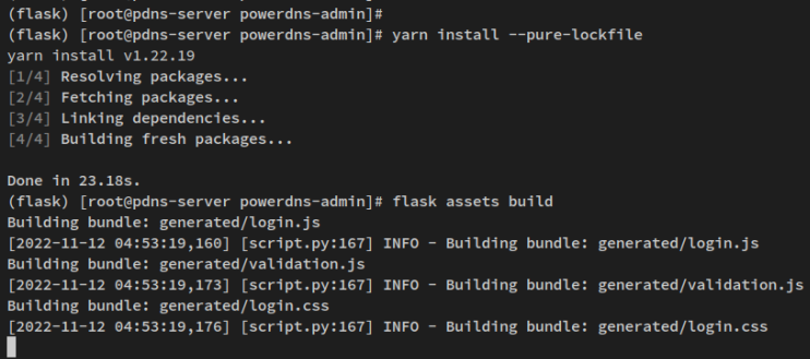

Nachdem die Datenbankmigration abgeschlossen ist, führe den folgenden Befehl aus, um statische Dateien für den PowerDNS-Admin zu erzeugen.
yarn install --pure-lockfile
flask assets build
Unten siehst du die Installation einiger JavaScript-Abhängigkeiten über den Garn-Paketmanager und den Prozess der Erstellung statischer Dateien für den PowerDNS-Admin.
statische Dateien generieren

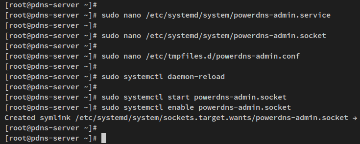

Einrichten des Systemd-Dienstes für PowerDNS-Admin
In diesem Schritt richtest du eine neue systemd-Dienstdatei für die PowerDNS-Admin-Anwendung ein. So kannst du PowerDNS-Admin einfach über den systemd-Befehl verwalten und warten. Außerdem wird dadurch die Konfiguration von PowerDNS-Admin vereinfacht.
Um zu beginnen, erstelle eine neue systemd-Dienstdatei „/etc/systemd/system/powerdns-admin.service“ mit dem folgenden nano-Editor-Befehl.
sudo nano /etc/systemd/system/powerdns-admin.service

Als Nächstes erstellst du eine neue systemd-Socket-Datei für den PowerDNS-Admin„/etc/systemd/system/powerdns-admin.socket“ mit dem unten stehenden nano-Editor.
sudo nano /etc/systemd/system/powerdns-admin.socket
[Unit]
Description=PowerDNS-Admin socket
[Socket]
ListenStream=/run/powerdns-admin/socket
[Install]
WantedBy=sockets.target
Erstelle nun eine neue Konfigurationsdatei „/etc/tmpfiles.d/powerdns-admin.conf“ mit dem unten stehenden nano-Editor-Befehl.
sudo nano /etc/tmpfiles.d/powerdns-admin.conf
d /run/powerdns-admin 0755 pdns pdns -
Nachdem du eine neue systemd-Dienstdatei und eine neue Konfiguration hinzugefügt hast, führe den folgenden Befehl aus, um den systemd-Manager neu zu laden und die neuen Dienstdateien auf systemd anzuwenden.
sudo systemctl daemon-reload
Starte und aktiviere nun den PowerDNS-Admin-Dienst mit dem folgenden systemctl-Befehl. Der PowerDNS-Admin sollte jetzt mit gunicorn laufen und die Socket-Datei öffnen, die im Verzeichnis„/run/powerdns-admin/“ verfügbar ist.
sudo systemctl start powerdns-admin.socket powerdns-admin.service
sudo systemctl enable powerdns-admin.socket powerdns-admin.service

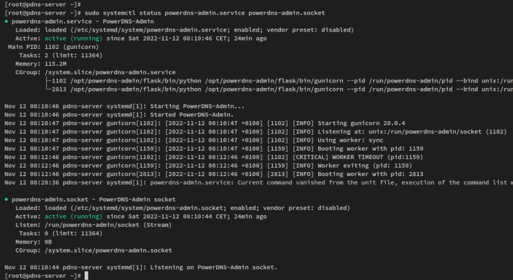

powerdns-admin als Dienst einrichten
Führe abschließend den folgenden Befehl aus, um den PowerDNS-Admin-Dienst zu überprüfen und sicherzustellen, dass der Dienst läuft.
sudo systemctl status powerdns-admin.service powerdns-admin.socket
Die folgende Ausgabe zeigt, dass der powerdns-admin.service und der powerdns-admin.socket laufen und beide aktiviert sind. Beide Dienste werden beim Start des Systems automatisch ausgeführt.
pdns-Dienste überprüfen

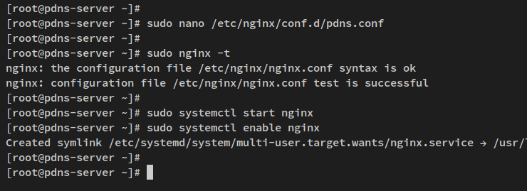

Als Nächstes führst du den folgenden Befehl aus, um die Nginx-Konfiguration zu überprüfen und sicherzustellen, dass die Konfiguration korrekt ist. Du solltest die folgende Meldung sehen: „Syntax ok – Test erfolgreich„.
sudo nginx -t

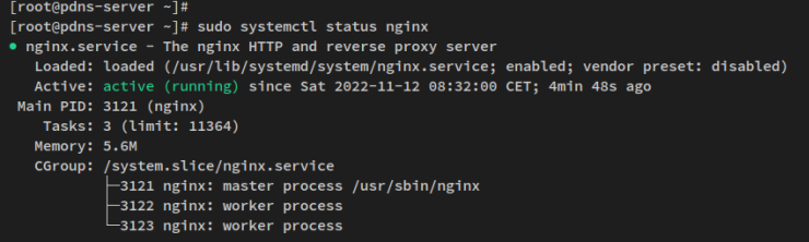

Führe nun den folgenden systemctl-Befehl aus, um den Nginx-Dienst zu starten und zu aktivieren.
sudo systemctl start nginx
sudo systemctl enable nginx
nginx-Einrichtung
Überprüfe abschließend den Nginx-Dienst mit dem folgenden Befehl, um sicherzustellen, dass der Dienst läuft.
sudo systemctl status nginx
Du solltest die Ausgabe sehen, dass der Nginx-Dienst läuft und aktiviert ist. Damit wird der Nginx-Dienst beim Systemstart automatisch ausgeführt.
nginx prüfen

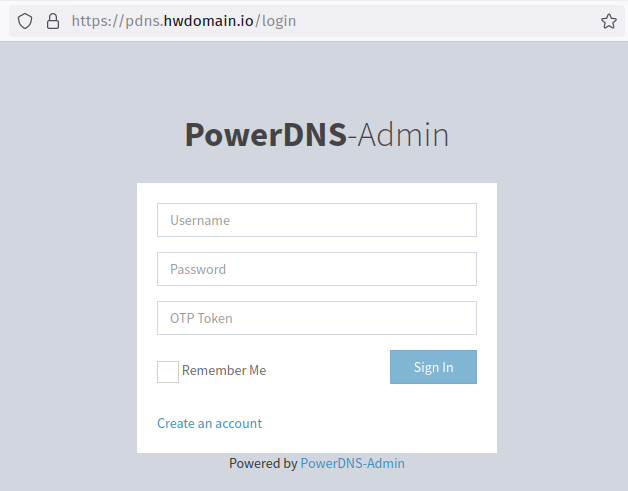

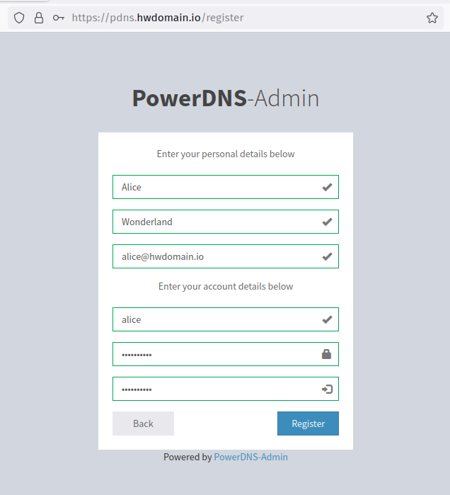

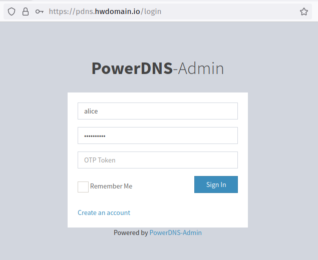

Zugriff auf die PowerDNS-Admin Installation
Öffne den Webbrowser und rufe den Domainnamen deiner PowerDNS-Admin Installation auf (z.B.: https://pdns.hwdomain.io). Du solltest die PowerDNS-Admin Anmeldeseite erhalten.
Klicke auf den Link„Create an account„, um einen neuen Administrator-Benutzer für PowerDNS-Admin einzurichten.
pdns Konto erstellen
Gib nun die Daten des neuen Benutzers, deine E-Mail-Adresse und dein Passwort ein. Klicke dann zur Bestätigung auf„Registrieren„.
Admin-Benutzer einrichten
Nachdem der Administrator-Benutzer erstellt wurde, wirst du wieder auf die PowerDNS-Admin Anmeldeseite umgeleitet. Melde dich mit deinem neuen Benutzer admin und deinem Passwort an und klicke dann auf„Anmelden„.
pdns admin Anmeldung

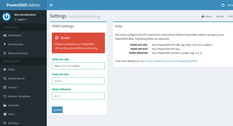

Um den PowerDNS-Server mit PowerDNS-Admin einzurichten, musst du den API-Schlüssel, den du über den PowerDNS-Server konfiguriert hast, zum PowerDNS-Admin hinzufügen.
Gib die API-Daten des PowerDNS-Servers im Abschnitt„PDNS-Einstellungen“ ein und klicke auf„Aktualisieren„.
Feuer einstellen

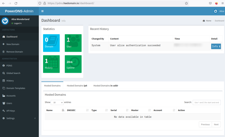

Wenn PowerDNS-Admin und der PowerDNS-Server über die API verbunden sind, sollte dein Dashboard wie der folgende Screenshot aussehen.
pdnsadmin Dashboard
Von hier aus kannst du jetzt ganz einfach neue DNS-Datensätze hinzufügen oder bestehende DNS-Datensätze über das PowerDNS-Admin Dashboard ändern.
