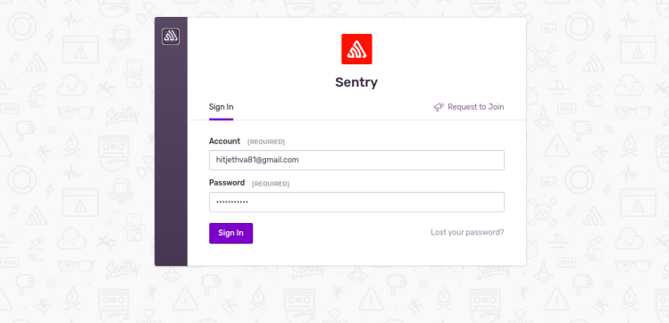

Zu diesem Zeitpunkt ist Sentry gestartet und lauscht auf Port 9000. Öffne nun deinen Webbrowser und gib die URL http://your-server-ip:9000 ein, um das Sentry-Dashboard aufzurufen. Du wirst auf die Anmeldeseite von Sentry weitergeleitet (siehe unten):
Sentry Anmeldung
Gib deinen Admin-Benutzernamen und dein Passwort ein und klicke auf die Schaltfläche Login. Du solltest die folgende Seite sehen:

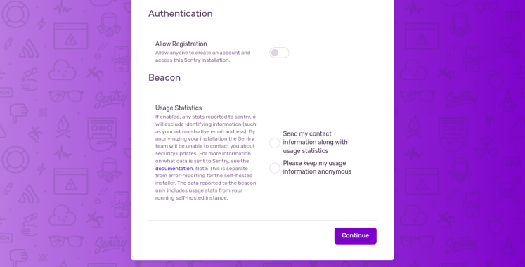

Wächterkonfiguration
Authentifizierung
Gib deine Sentry-URL, deine E-Mail-Adresse und deine SMTP-Daten ein und klicke auf die Schaltfläche Weiter. Auf der folgenden Seite solltest du das Standard-Dashboard von Sentry sehen:
