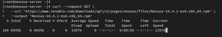

Lade dann die Nessus .rpm-Datei mit dem folgenden curl-Befehl herunter. Zum Zeitpunkt der Erstellung dieses Leitfadens ist die neueste Version Nessus v10.4.
curl --request GET \
  --url 'https://www.tenable.com/downloads/api/v2/pages/nessus/files/Nessus-10.4.1-es8.x86_64.rpm' \
  --output 'Nessus-10.4.1-es8.x86_64.rpm'
Nachdem der Download abgeschlossen ist, siehst du die Datei„Nessus-10.4.1-es8.x86_64.rpm“ im aktuellen Arbeitsverzeichnis.

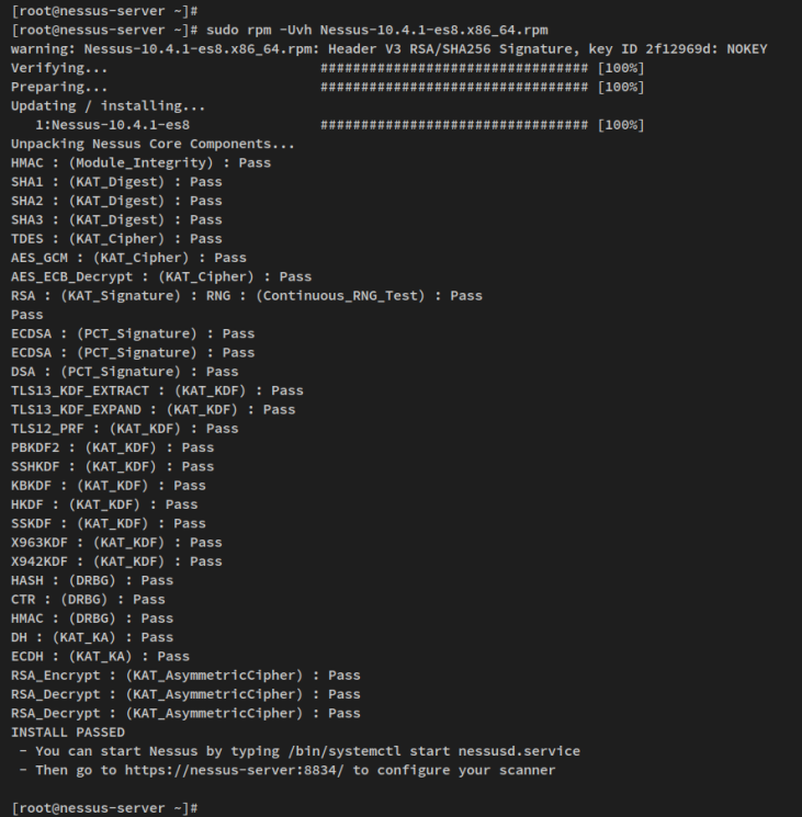

Führe nun den folgenden rpm-Befehl aus, um das Nessus-Paket„Nessus-10.4.1-es8.x86_64.rpm“ zu installieren.
sudo rpm -Uvh Nessus-10.4.1-es8.x86_64.rpm
Wenn die Installation abgeschlossen ist, solltest du eine Ausgabe wie die folgende sehen.
Nessus installieren

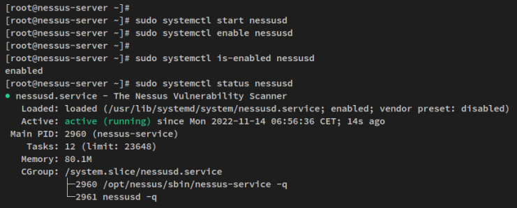

Als Nächstes führst du den folgenden Befehl aus, um den Nessus-Dienst zu starten und zu aktivieren.
sudo systemctl start nessusd
sudo systemctl enable nessusd
Wenn der Nessus-Dienst läuft, führe den folgenden Befehl aus, um den Nessus-Dienst zu überprüfen und sicherzustellen, dass der Dienst aktiviert ist und läuft.
sudo systemctl is-enabled nessusd
sudo systemctl status nessusd
Du erhältst dann die folgende Ausgabe: Der Nessus-Dienst ist aktiviert und wird beim Hochfahren automatisch gestartet. Und der Status des Nessus-Dienstes lautet „running“.
Nessus starten

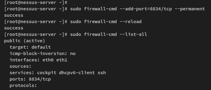

Nachdem du Nessus installiert hast, musst du als Nächstes die Firewalld einrichten und den Nessus-Port öffnen. Firewalld läuft standardmäßig auf dem Rocky Linux System. Du fügst den TCP-Port 8834 für das Nessus Administrations-Dashboard hinzu.
Führe den folgenden Befehl firewall-cmd aus, um Port 8834/tcp zur Firewalld hinzuzufügen.
sudo firewall-cmd --add-port=8834/tcp --permanent
Als Nächstes lädst du die Firewalld neu, um die neuen Firewall-Regeln anzuwenden.
sudo firewall-cmd --reload
Überprüfe abschließend die Liste der offenen Ports in der Firewalld mit dem folgenden Befehl. Du siehst dann, dass der Port 8834/tcp zur Firewalld hinzugefügt wurde.
sudo firewall-cmd --list-all
firewalld einrichten

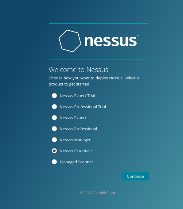

Öffne deinen Webbrowser und rufe die IP-Adresse des Servers auf, gefolgt von Port 8834 (d.h.: https://192.168.5.100:8834/). Du solltest die Installationsseite von Nessus sehen.
Auf der ersten Seite solltest du die Version von Nessus auswählen, die du installieren möchtest. Für die kostenlose Version von Nessus solltest du„Nessus Essentials“ auswählen und auf„Weiter“ klicken.
nessus essentials

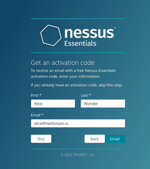

Gib nun deinen Namen und deine E-Mail-Adresse ein, um den Aktivierungscode zu erhalten, und klicke auf„E-Mail„. Achte darauf, dass du die echte E-Mail-Adresse verwendest, um den Nessus-Aktivierungscode zu erhalten.
Aktivierungscode erhalten

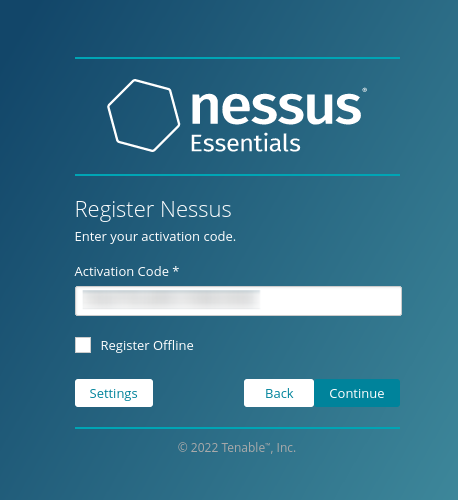

Nachdem du den Nessus-Aktivierungscode erhalten hast, gibst du den Aktivierungscode auf der Seite ein und klickst auf„Weiter„.
Nessus aktivieren

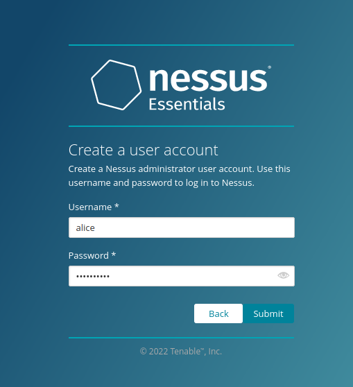

Wenn der Nessus-Aktivierungscode verifiziert wurde, wird die nächste Seite angezeigt, auf der du einen Admin-Benutzer für Nessus anlegen kannst. Gib den Admin-Benutzer und das Passwort ein und bestätige mit„Absenden„.
Admin-Benutzer anlegen

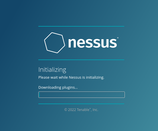

Jetzt beginnt die Installation von Nessus. Bei diesem Vorgang werden auch einige Nessus-Plugins kompiliert und installiert, was eine gewisse Zeit in Anspruch nimmt.
Installation von Plugins

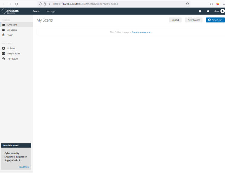

Nachdem die Nessus-Installation abgeschlossen ist, erhältst du das Nessus-Dashboard und bist als Admin-Benutzer angemeldet.
Nessus Dashboard
Von dort aus kannst du dein System oder alle entfernten Rechner vom Nessus-Dashboard aus scannen.

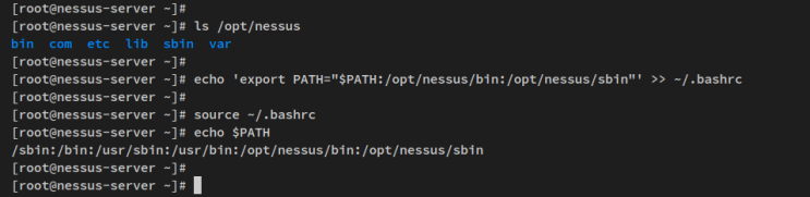

Bevor du beginnst, kannst du die Liste der Verzeichnisse innerhalb des Nessus-Installationsverzeichnisses „/opt/nessus“ überprüfen.
ls /opt/nessus
Führe nun den folgenden Befehl aus, um die Verzeichnisse des Nessus-Binärpfads zur Umgebungsvariablen $PATH des Systems hinzuzufügen. Der folgende Befehl fügt der Datei ~/.bashrc eine neue Konfiguration hinzu, die jedes Mal geladen wird, wenn sich ein Benutzer am Server anmeldet.
echo 'export PATH="$PATH:/opt/nessus/bin:/opt/nessus/sbin"' >> ~/.bashrc
Als Nächstes lädst du die Konfigurationsdatei ~/ .bashrc in der aktuellen Sitzung mit folgendem Befehl neu. Überprüfe dann die Umgebungsvariable $PATH des Systems.
source ~/.bashrc
echo $PATH
Du wirst sehen, dass der Nessus-Binärpfad „/opt/nessus/bin“ und /opt/nessus/sbin“ zum System-USPATH hinzugefügt wurde.
nessus PATH

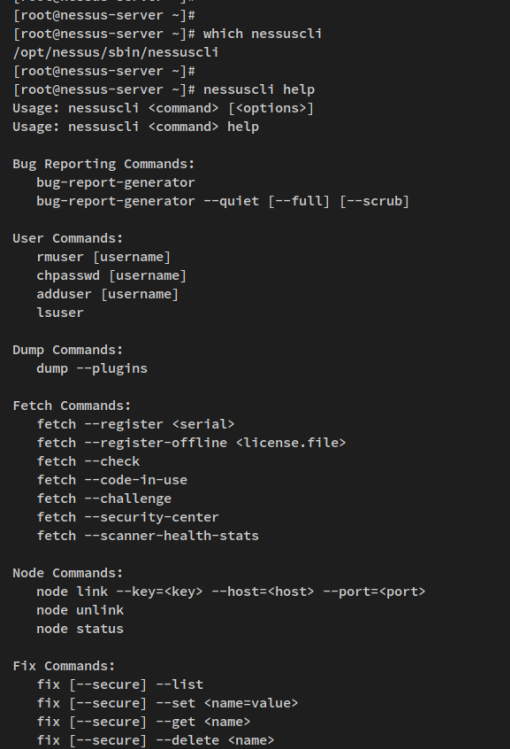

Du kannst nun die Nessus CLI ausführen, indem du den folgenden Befehl eingibst.
which nessuscli
nessuscli help
Du solltest den vollständigen Pfad der Binärdatei„nessuscli“ sehen und auch die Hilfeseite des Befehls„nessuscli“ wird angezeigt.
nessuscli Befehl
Außerdem kannst du auch einige andere von Nessus bereitgestellte Befehle ausführen, z. B.„nessusd“ und„nessus-service„.

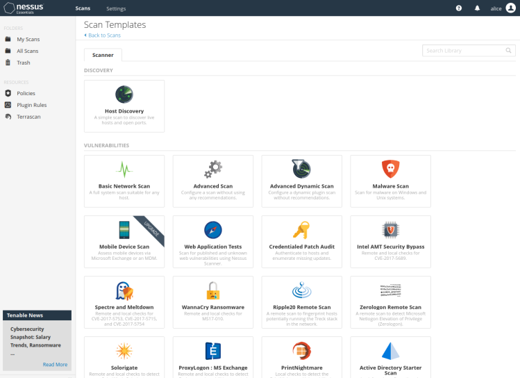

Klicke im Nessus User Dashboard auf den Link„Create a new scan„.
Scan erstellen
Wähle nun die „Scan-Vorlagen“ aus, die du verwenden möchtest – in diesem Beispiel verwendest du die Vorlage„Basic network scan„.
Scan-Ziel

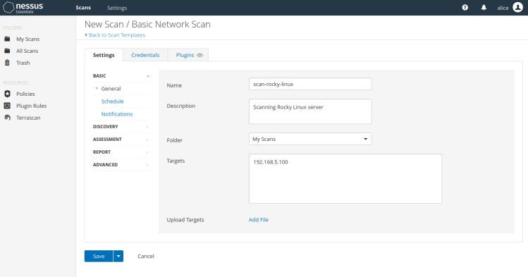

Gib Informationen über den neuen Scan ein, wie Name, Beschreibung, zu speichernder Ordner und Zielhost. Klicke dann auf„Speichern„, um zu bestätigen und den Nessus-Scan hinzuzufügen.
In diesem Beispiel wird ein neuer Scan„scan-rocky-linux“ erstellt, der im Ordner„Meine Scans“ gespeichert wird, und der Zielserver ist„192.168.5.100„.
Scan-Ziel

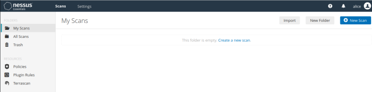

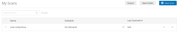

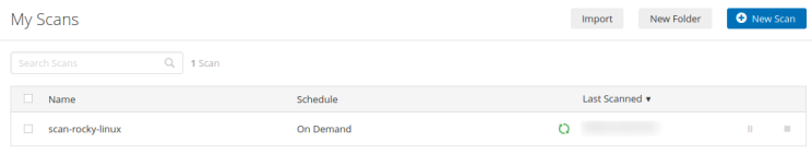

Klicke auf das Menü „Meine Scans“ auf der linken Seite und du kannst sehen, dass der neue Scan „scan-rocky-linux“ erstellt wurde. Klicke auf die Schaltfläche „Play“, um den Scan zu starten.
Scan erstellt

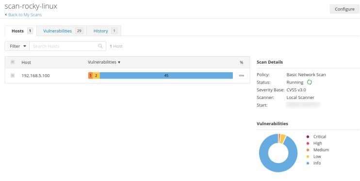

Jetzt wird der„scan-rocky-linux“ ausgeführt.
Scan läuft

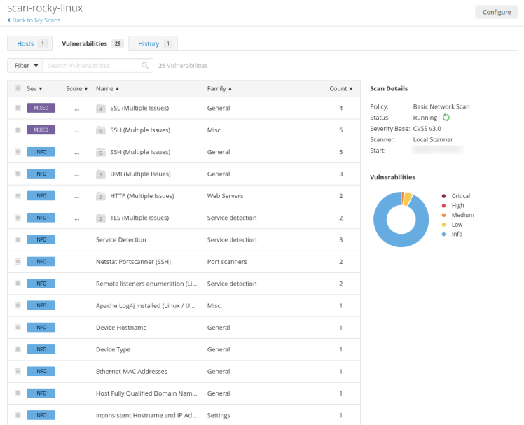

Klicke auf„scan-rocky-linux„, um die detaillierten Ergebnisse deines Scans zu erhalten.
Unten siehst du eine einfache Zusammenfassung des von Nessus gescannten Hosts.
Scanergebnis
Klicke auf die Registerkarte„Schwachstellen„, um detaillierte Informationen über die von Nessus zu entdeckenden Schwachstellen zu erhalten.
Schwachstellenliste
