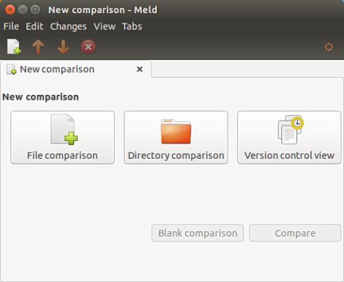

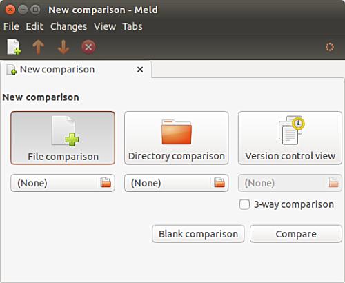

Wenn das Tool gestartet wird, sehen Sie einen Bildschirm ähnlich dem folgenden:
Meldestart
Sie haben also drei Möglichkeiten: Dateivergleich, Verzeichnisvergleich und Versionskontrollansicht.

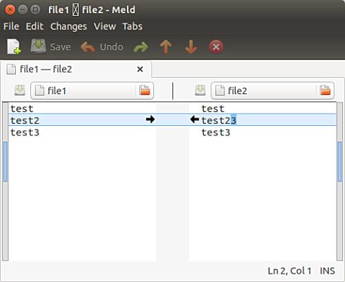

Wählen Sie nun die Dateien aus, die Sie vergleichen möchten, und klicken Sie dann auf die Schaltfläche „Vergleichen“. Sie werden sehen, dass das Tool beide Dateien Seite an Seite öffnet und auch die unterschiedlichen Linien (sowie Unterschiede) hervorhebt.
Dateien in Meld vergleichen
Der Unterschied liegt also in der zweiten Zeile beider Dateien, und der tatsächliche Unterschied ist der zusätzliche’3′ in der zweiten Zeile von file2. Diese schwarzen Pfeile, die Sie sehen, sind dazu da, den Zusammenführungs-/Änderungsvorgang durchzuführen. Der rechte Pfeil ändert in diesem Fall die zweite Zeile in’file2′ mit der entsprechenden Zeile von’file1′. Der linke Pfeil macht es umgekehrt.
Nachdem du Änderungen vorgenommen hast, kannst du eine Strg+s ausführen, um sie zu speichern.

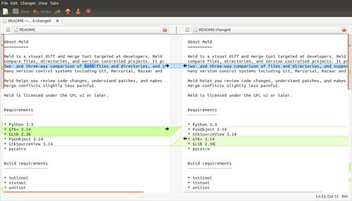

Bevor wir auf die Änderungen eingehen, ist es an dieser Stelle erwähnenswert, dass es Bereiche in der Meld GUI gibt, die Ihnen einen visuellen Überblick über die Änderungen zwischen den Dateien geben. Konkret versuchen wir, Sie hier auf vertikale Balken auf der linken und rechten Seite des Fensters hinzuweisen. Sehen Sie sich beispielsweise den folgenden Screenshot an:
Visueller Vergleich
Wenn Sie genau hinsehen, enthält die Leiste im obigen Screenshot einige farbige Blöcke. Diese Blöcke sollen Ihnen einen Überblick über alle Unterschiede zwischen den beiden Dateien geben. „Jeder farbige Block repräsentiert einen Abschnitt, der je nach Farbe des verwendeten Blocks eingefügt, gelöscht, geändert oder in Konflikt mit Ihren Dateien steht“, erklärt die offizielle Dokumentation.
Kommen wir nun auf das Beispiel zurück, über das wir gesprochen haben. Die folgenden Screenshots zeigen, wie einfach es ist, Dateiänderungen bei der Verwendung von Meld zu verstehen (und auch zusammenzuführen):

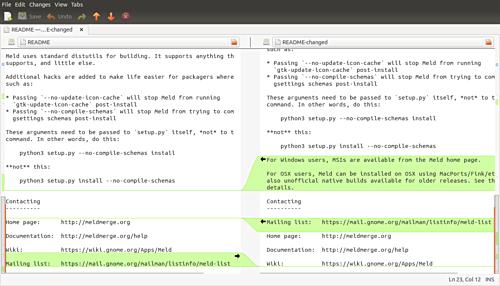

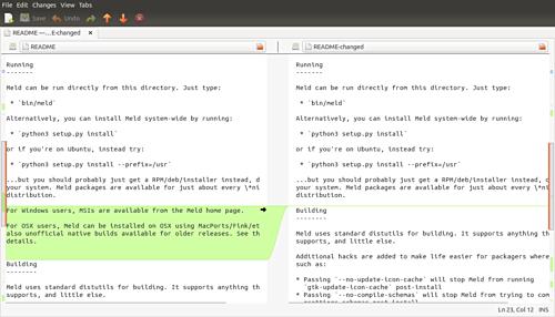

Dateiänderungen in Meld visualisiert
Meldungsbeispiel 2
Meldungsbeispiel 3

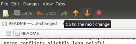

Weiter geht es, bisher sind wir von einer Änderung zur anderen gesprungen, indem wir in den Dateien geblättert haben. Es kann jedoch vorkommen, dass die zu vergleichenden Dateien sehr groß sind, was es schwierig macht, jedes Mal zu blättern, wenn Sie zu einer Änderung wechseln möchten. Dazu können Sie die orangefarbenen Pfeile in der Symbolleiste verwenden, die sich wiederum über dem Bearbeitungsbereich befindet:
Zur nächsten Änderung in Meld gehen
