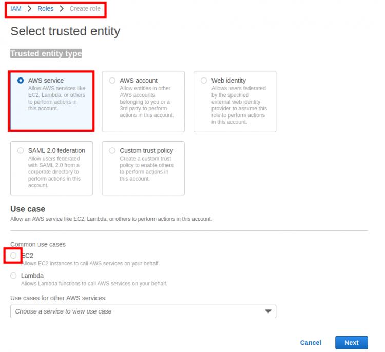

Schritt 1. Rufe das IAM-Dashboard mit dem Administrator- oder Root-Konto auf und wähle „Rollen“ unter der Option Zugriffsverwaltung. Klicke auf die Schaltfläche „Rolle erstellen“.
Schritt 2. Im Abschnitt „Vertrauenswürdige Entität auswählen“ siehst du die Optionen „Typ der vertrauenswürdigen Entität“ und „Anwendungsfall“. Wähle im ersten Fall die Option „AWS Service“ und im zweiten Fall die Option „EC2“.
Vertrauenswürdige Organisation auswählen

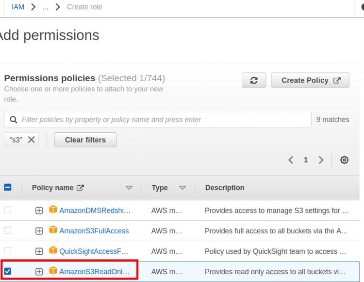

Schritt 3. Im nächsten Abschnitt „Berechtigungen hinzufügen“ fügst du eine Richtlinie „S3ReadOnlyAccess“ hinzu und klickst dann auf „Weiter“:
Hinzufügen von Richtlinien zur Rolle.

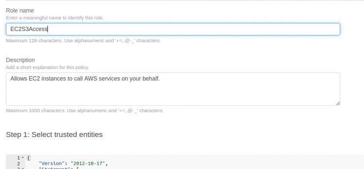

Schritt 4. Hier gibst du einen Namen für die Rolle ein: „EC2S3Access“ und eine optionale Beschreibung für sie. Beachte, dass eine Vertrauensrichtlinie automatisch mit dieser Rolle verknüpft wird:
„Version“: „2012-10-17“,
„Statement“: [
„Wirkung“: „Erlauben“,
„Action“: [
„sts:AssumeRole“
„Principal“: {
„Service“: [
„ec2.amazonaws.com“
Schritt 5. Klicke schließlich auf die Schaltfläche „Rolle erstellen“, um die oben genannte Rolle zu erstellen:
Rollendetails

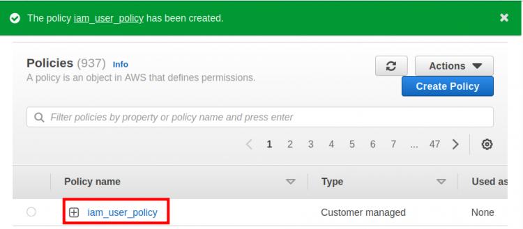

Schritt 4. Gib einen Namen für die Richtlinie ein (in unserem Fall „iam_user_policy“) und klicke abschließend auf „Richtlinie erstellen“, um die Richtlinie zu erstellen:
IAM-Richtlinie für den IAM-Benutzer erstellen

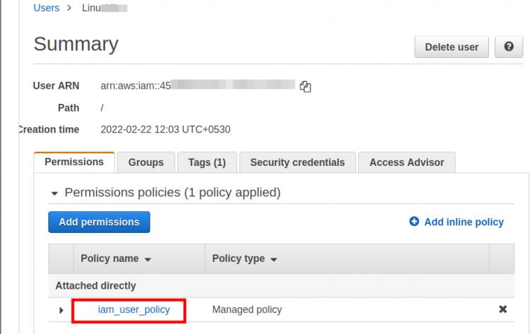

Schritt 5. Verknüpfe die oben erstellte Richtlinie mit dem IAM-Benutzer:
IAM-Richtlinie mit dem IAM-Benutzer verknüpfen

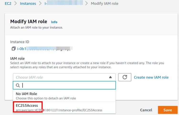

Anhängen der Rolle an die Instanz
Da unsere Rolle fertig ist und der IAM-Benutzer mit der erforderlichen Richtlinie verknüpft wurde, ist es nun an der Zeit, diese Rolle („EC2S3Access“) der EC2-Instanz zuzuordnen.
Hinweis: Eine Rolle kann einer Instanz zugewiesen werden, während sie gestartet wird, und auch einer laufenden Instanz.
In unserem Fall ist die EC2-Instanz bereits in Betrieb, also navigiere zur EC2-Konsole und wähle die Zielinstanz aus. Wähle „Action > Security > Modify IAM role“. Wähle die Option „EC2S3Access“ aus dem Dropdown-Menü auf der neuen Seite und klicke auf „Speichern“, um fortzufahren:

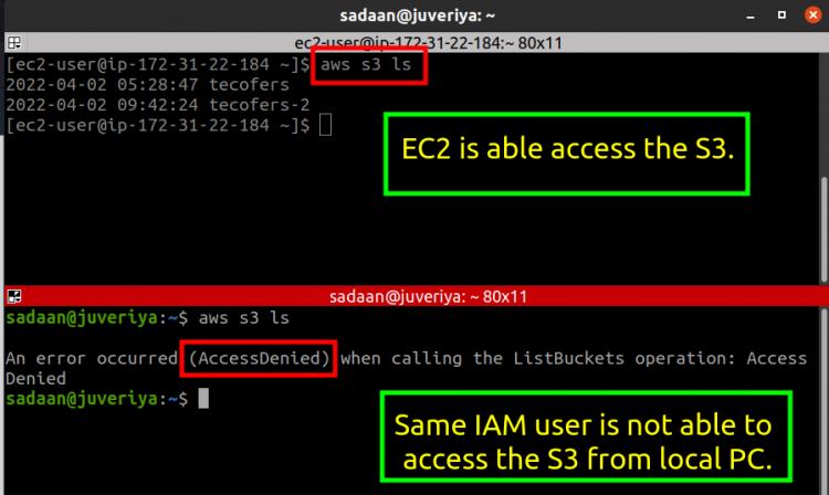

Testen der Einrichtung
Wenn alles richtig eingerichtet wurde, sollte unsere EC2-Instanz auf einen S3-Bucket zugreifen können. Erstelle zunächst einen S3-Bucket über das Administratorkonto. Melde dich bei der Ziel-EC2-Instanz an und installiere und konfiguriere die aws cli-Anwendung für den IAM-Benutzer mit der Richtlinie „user-iam-policy“. Führe in einem Terminal auf der Instanz den folgenden Befehl zum Auflisten von S3 aus:
$ aws s3 ls
Um zu überprüfen, ob die Passrole-Berechtigung funktioniert, führe denselben Befehl mit demselben IAM-Benutzer auf einem anderen Rechner aus. Dieses Mal wirst du hoffentlich feststellen, dass wir eine Fehlermeldung über die Erreichbarkeit aufgrund eingeschränkter Rechte erhalten:
Der obige Fehler ist aufgetreten, weil wir nur der EC2-Instanz, die mit der „iam_user_policy“ konfiguriert ist, die Zugriffsberechtigung für S3 gegeben haben, aber keine solche Berechtigung für einen anderen AWS-Service des IAM-Benutzers.
Hinweis:Der Bucket und seine Objekte sind nicht öffentlich zugänglich.
