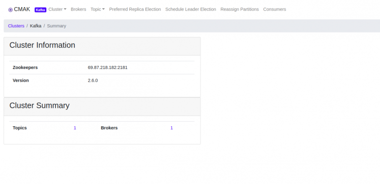

Öffne nun deinen Webbrowser und rufe den CMAK über die URL http://your-server-ip:9000 auf. Du solltest die folgende Seite sehen:
CMAK Clusters
Auf dem obigen Bildschirm solltest du sehen, dass kein Cluster verfügbar ist. Deshalb musst du zuerst einen neuen Cluster erstellen.

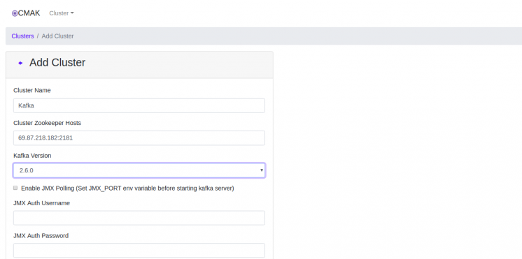

Klicke auf Cluster => CLuster hinzufügen. Du solltest den folgenden Bildschirm sehen:
Cluster hinzufügen

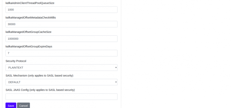

Cluster-Einstellungen

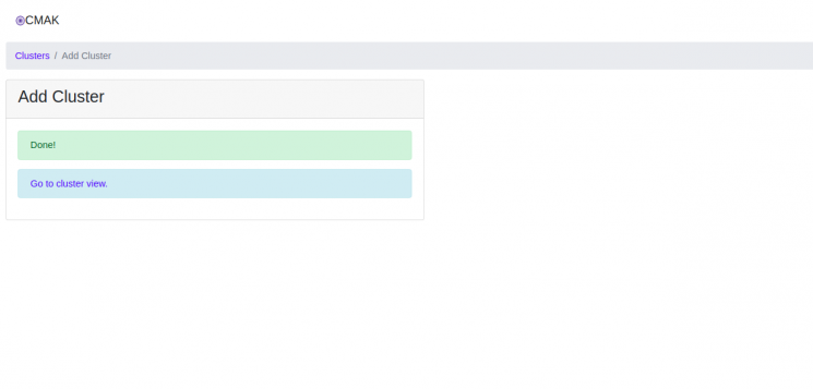

Gib den Clusternamen, den Zookeeper-Host und andere erforderliche Informationen ein und klicke auf die Schaltfläche Speichern. Du solltest den folgenden Bildschirm sehen:
Erfolgreich einen Cluster hinzugefügt

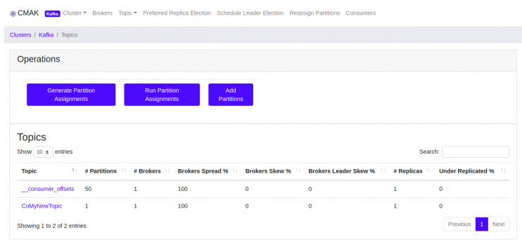

Gehe nun zum CMAK-Dashboard und klicke auf das Thema. Du solltest das Thema, das du zuvor erstellt hast, auf dem folgenden Bildschirm sehen:
Apache Kafka Thema hinzufügen
Klicke auf die Themennummer. Du solltest dein neu erstelltes Thema auf dem folgenden Bildschirm sehen:
