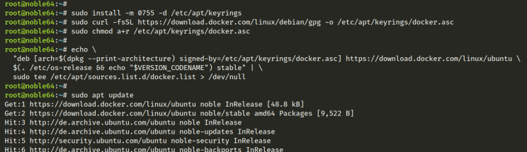

Führe nun den folgenden Befehl aus, um den GPG-Schlüssel für das Docker-Repository hinzuzufügen.
sudo install -m 0755 -d /etc/apt/keyrings sudo curl -fsSL https://download.docker.com/linux/debian/gpg -o /etc/apt/keyrings/docker.asc sudo chmod a+r /etc/apt/keyrings/docker.asc
Füge das Docker-Repository mit folgendem Befehl hinzu:
echo “deb [arch=$(dpkg --print-architecture) signed-by=/etc/apt/keyrings/docker.asc] https://download.docker.com/linux/ubuntu (. /etc/os-release && echo "VERSION_CODENAME”) stable" | sudo tee /etc/apt/sources.list.d/docker.list > /dev/null
Aktualisiere als Nächstes deinen Ubuntu-Paketindex und installiere Docker Engine mit dem folgenden apt-Befehl. Gib Y ein, um die Installation zu bestätigen.
sudo apt update sudo apt install docker-ce docker-ce-cli containerd.io docker-buildx-plugin docker-compose-plugin

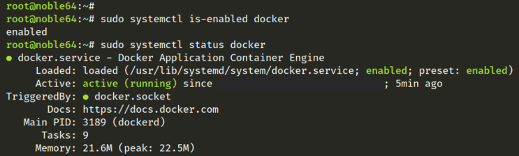

Nach der Installation sollte der Docker-Dienst auf deinem Ubuntu-System laufen und aktiviert sein.
Führe den folgenden Befehl aus, um den Docker-Dienst zu überprüfen.
sudo systemctl is-enabled docker sudo systemctl status docker
Du wirst eine ähnliche Ausgabe wie unten sehen:

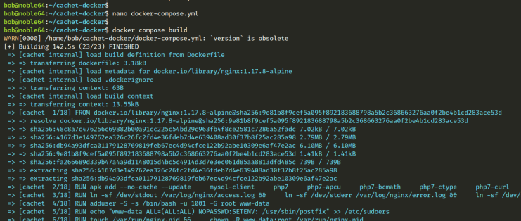

Führe nun den unten stehenden Docker-Befehl aus, um das Cachet-Image zu erstellen und den Cachet-Container zu starten.
docker compose build docker compose up
Während des Build-Prozesses siehst du Folgendes:
Wenn du den Cachet-Container startest, erhältst du eine Ausgabe wie die folgende:

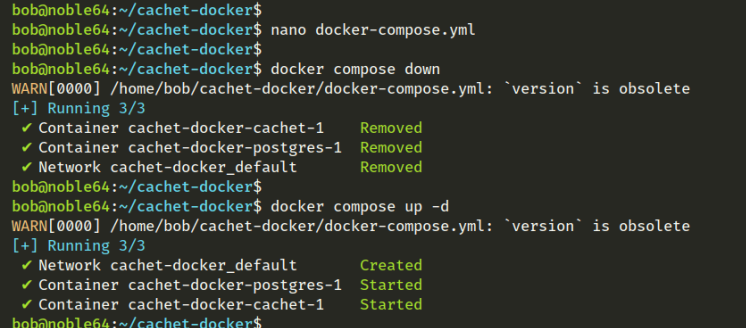

Führe nun den folgenden Docker-Befehl aus, um die alten Container und die neuen Cachet-Container zu löschen.
docker compose down docker compose up -d
Zum Schluss führst du den folgenden Befehl aus, um die laufenden Container oder Dienste zu überprüfen.
docker compose ps

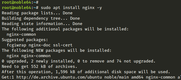

Um den Nginx-Webserver zu installieren, führst du den folgenden apt-Befehl aus. Gib Y ein, um mit der Installation fortzufahren.
sudo apt install nginx

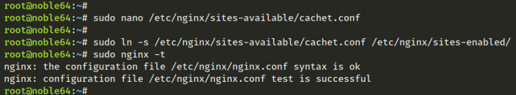

Führe nun den folgenden Befehl aus, um die Serverblockdatei cachet.conf / zu aktivieren und überprüfe deine Nginx-Syntax. Wenn du die richtige Syntax hast, siehst du eine Ausgabe , die testet, ob die Syntax in Ordnung ist.
sudo ln -s /etc/nginx/sites-available/cachet.conf /etc/nginx/sites-enabled/ sudo nginx -t

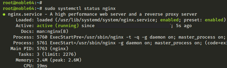

Zum Schluss führst du den Befehl systemctl aus, um den Nginx-Dienst neu zu starten und deine Änderungen zu übernehmen. Überprüfe dann den Status des Nginx-Dienstes, um sicherzustellen, dass er läuft.
sudo systemctl restart nginx sudo systemctl status nginx
Wie du unten siehst, läuft der Nginx-Dienst als Reverse-Proxy für die Cachet-Installation.

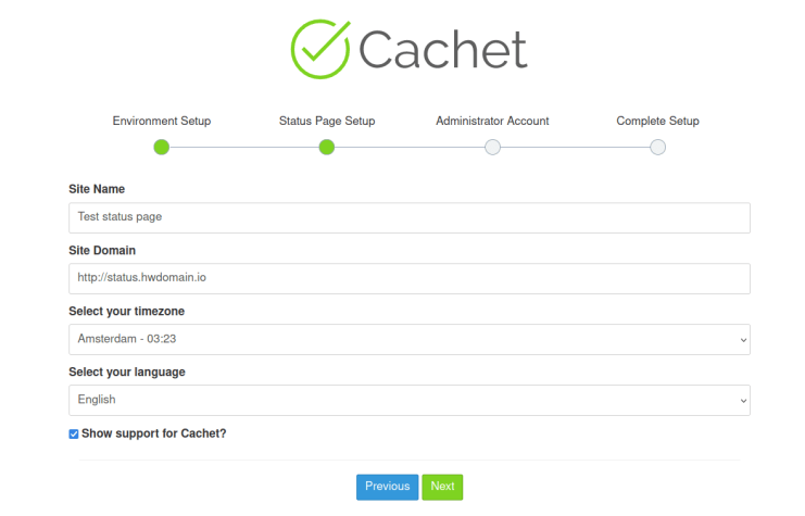

Im Abschnitt Umgebungseinrichtung wählst du die Standardeinstellungen Cache, Queue und Session als Datenbank aus und gibst deine SMTP-Daten ein.
Erstelle deine erste Statusseite und klicke auf Weiter, um fortzufahren.

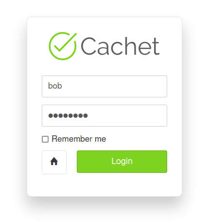

Gib deinen Admin-Benutzer und dein Passwort ein und klicke dann auf Login.

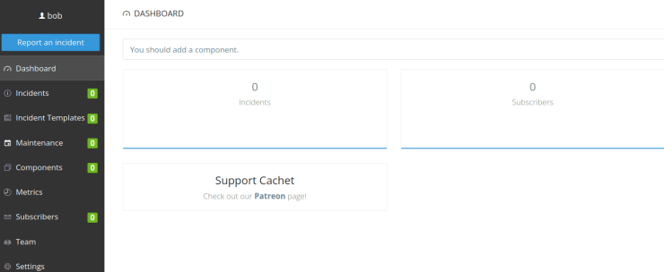

Wenn du die richtigen Anmeldedaten hast, siehst du das Cachet-Dashboard wie folgt:
