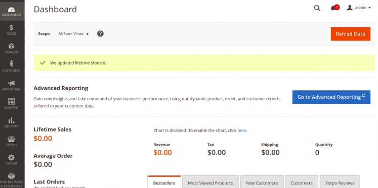

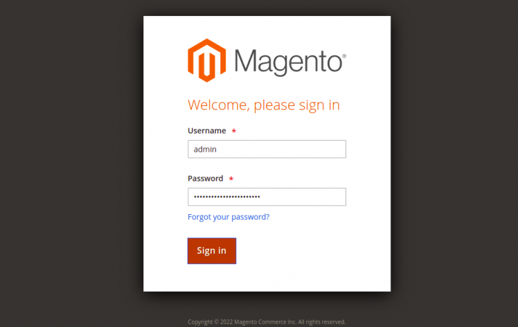

Zugriff auf das Magento Web Interface
Öffne nun deinen Webbrowser und rufe das Magento Dashboard über die URL http://magento.example.com/admin_1u9o0y auf. Du wirst auf die Magento-Anmeldeseite weitergeleitet:
Gib deinen Admin-Benutzernamen und dein Passwort ein und klicke auf die Schaltfläche Login. Auf dem folgenden Bildschirm solltest du das Magento Dashboard sehen:
