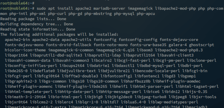

Jetzt installierst du die Abhängigkeiten für MediaWiki mit dem folgenden Befehl. Gib Y ein, um den Vorgang zu bestätigen. Damit installierst du die Pakete LAMP Stack (Apache, MySQL/MariaDB und PHP) und ImageMagick.
sudo apt install apache2 mariadb-server imagemagick libapache2-mod-php php php-common php-intl php-xml php-curl php-gd php-mbstring php-mysql php-apcu
Abhängigkeiten installieren

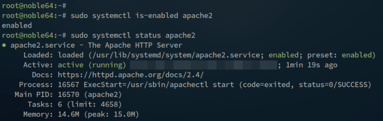

Nachdem die Installation abgeschlossen ist, überprüfe den Status des apache2 Dienstes mit dem folgenden Befehl. Du wirst sehen, dass der Apache-Webserver läuft und aktiviert ist.
sudo systemctl status apache2
apache2 prüfen

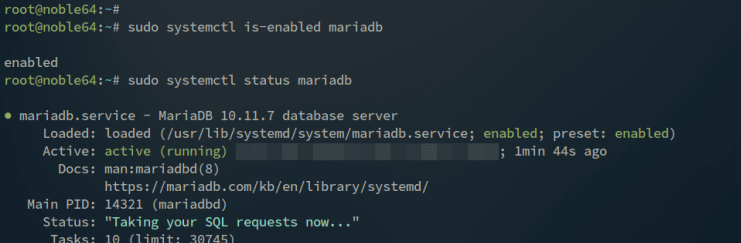

Überprüfe den Dienst mariadb mit dem folgenden Befehl. Du kannst im Folgenden sehen, dass der MariaDB-Server läuft und aktiviert ist.
sudo systemctl status mariadb

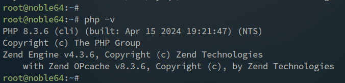

Überprüfe abschließend die PHP-Version mit dem folgenden Befehl. Du wirst sehen, dass PHP 8.3 auf deinem System installiert ist.
sudo php -v
php-Version prüfen

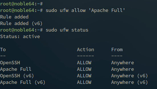

UFW einrichten
Füge das Profil Apache Full auf UFW hinzu und aktiviere es mit folgendem Befehl:
sudo ufw allow „Apache Full“
Überprüfe nun die aktivierten Regeln in UFW mit dem folgenden ufw status Befehl. Das Profil Apache Full öffnet Ports sowohl für HTTP- als auch für HTTPS-Protokolle.
sudo ufw status
ufw-Einrichtung

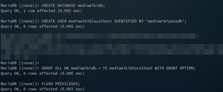

Als nächstes führst du die folgenden Abfragen aus, um eine neue Datenbank und einen neuen Benutzer für MediaWiki zu erstellen. In diesem Beispiel erstellst du eine neue Datenbank mediawikidb, einen Benutzer mediawiki mit dem Passwort mediawikipassdb. Du kannst die Datenbankdetails mit deinen Angaben anpassen.
CREATE DATABASE mediawikidb;
CREATE USER mediawiki@localhost IDENTIFIED BY ‚mediawikipassdb‘;
GRANT ALL ON mediawikidb.* TO mediawiki@localhost WITH GRANT OPTION;
FLUSH PRIVILEGES;
Datenbank erstellen

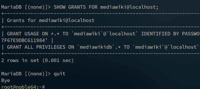

Führe nun die folgende Abfrage aus, um die Berechtigungen des Benutzers mediawiki zu überprüfen. Unten siehst du, dass der Benutzer mediawiki auf die Datenbank mediawikidb zugreifen kann.
SHOW GRANTS FOR mediawiki@localhost;
Zum Schluss gibst du quit ein, um den MariaDB-Server zu verlassen.
Benutzerberechtigungen prüfen

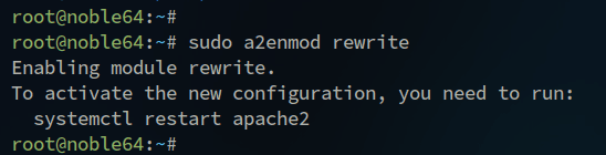

Gib zunächst den folgenden Befehl ein, um das Modul rewrite auf dem Apache-Webserver zu aktivieren.
sudo a2enmod rewrite
Rewrite aktivieren

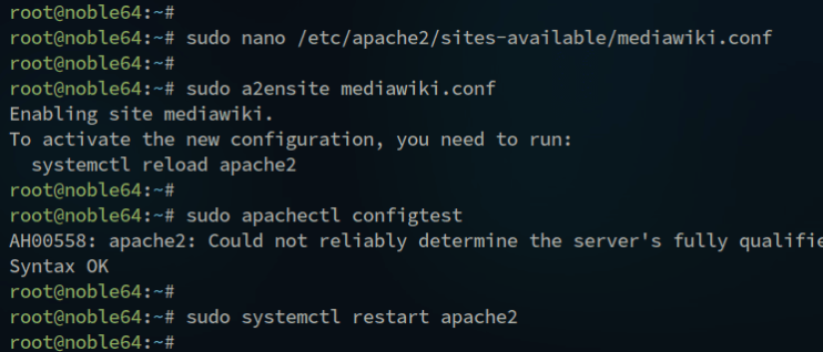

Als Nächstes führst du den folgenden Befehl aus, um die virtuelle Hostdatei mediawiki.conf zu aktivieren und deine Apache-Syntax zu überprüfen. Wenn du eine korrekte Apache-Syntax hast, erhältst du eine Ausgabe Syntax is OK.
sudo a2ensite mediawiki.conf
sudo apachectl configtest
Zum Schluss führst du den unten stehenden Befehl aus, um Apache neu zu starten und deine Änderungen zu übernehmen. Damit sollte deine MediaWiki-Installation fertig sein.
vhost-Einrichtung

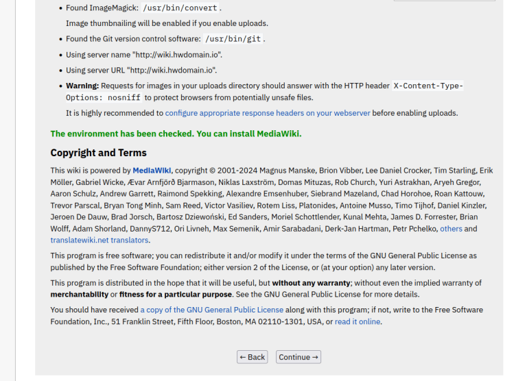

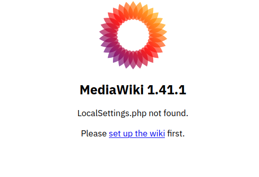

Öffne deinen Webbrowser und rufe deine MediaWiki-Domain auf, z. B. http://wiki.hwdomain.io. Klicke auf den Link Setup the wiki, um die Installation zu starten.
Setup-Wiki

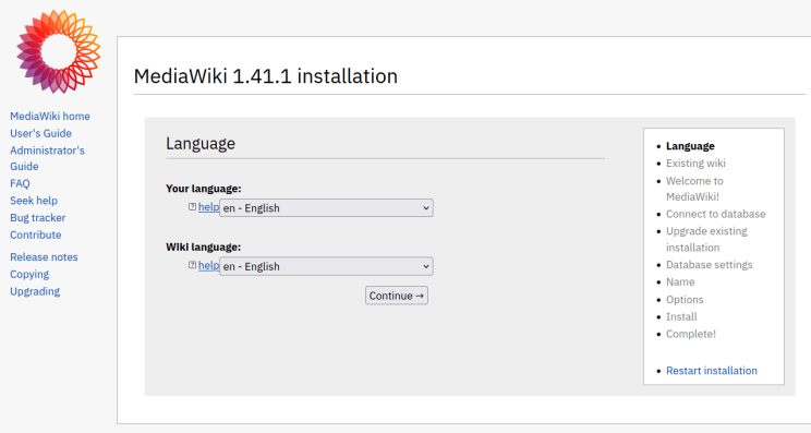

Wähle deine Sprache für MediaWiki und klicke auf Weiter.
Sprache auswählen

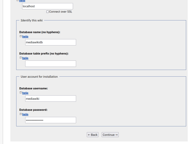

Gib die Daten deiner MariaDB-Datenbank ein und klicke auf Fortfahren.
Datenbank-Setup

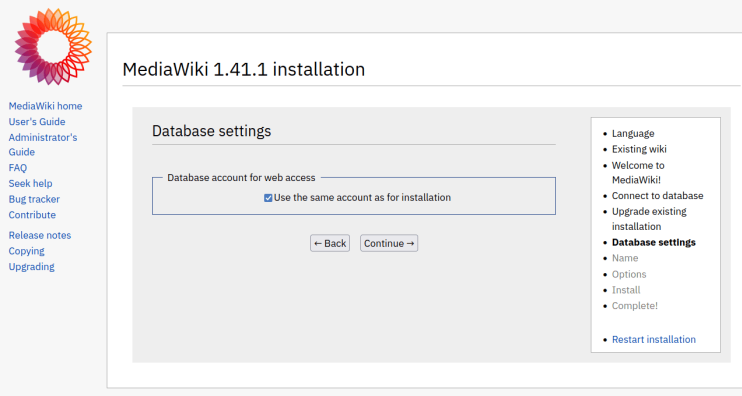

Belasse die Datenbankeinstellungen bei den Standardeinstellungen und klicke auf Weiter.
Datenbank-Einstellung

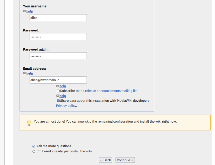

Gib nun den Titel deines Wikis ein und erstelle einen neuen Admin-Benutzer und ein Passwort für deine MediaWiki-Installation. Klicke dann erneut auf Fortfahren.
Wikiname und Benutzer einrichten

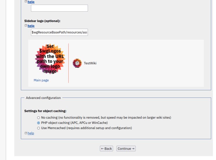

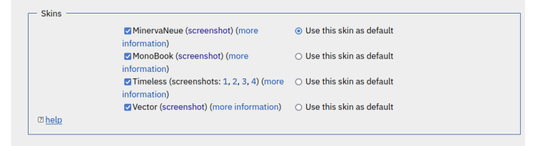

In den MediaWiki Zusatzoptionen gehst du zum Abschnitt Skins und wählst dein Standard-Skin/Thema aus. In diesem Beispiel verwenden wir MinervaNeue.
Standardthema
Scrolle nach unten, belasse die anderen Einstellungen (oder ändere sie nach Bedarf) und klicke dann auf Weiter.
zusätzliche Einstellungen

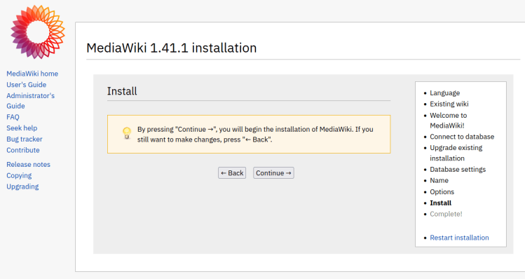

Klicke auf Weiter, um die Installation zu bestätigen.
bestätige die Installation

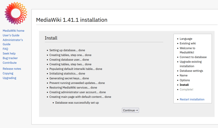

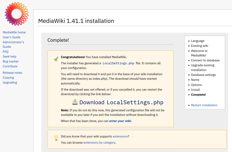

Nachdem die Installation abgeschlossen ist, klicke erneut auf Fortfahren.
installation done
Jetzt wird die Datei LocalSettings.php automatisch auf deinen lokalen Rechner heruntergeladen. Lade diese Datei hoch oder erstelle die Datei LocalSettings.php mit demselben Inhalt wie du ihn hast.
LocalSettings.php

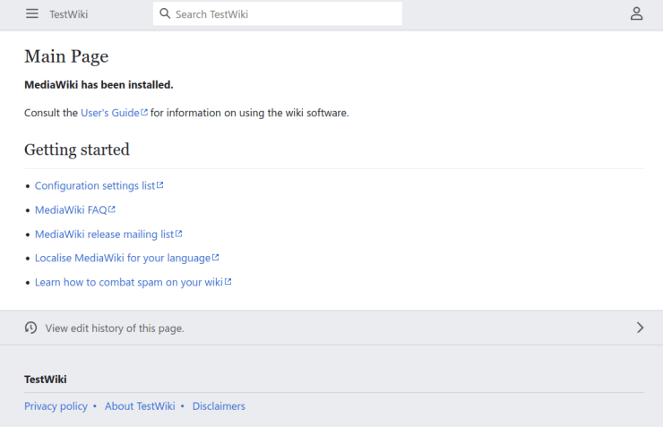

Rufe nun deine MediaWiki-Startseite auf und du siehst unten die Startseite des MinervaNeue-Themas.
Homepage

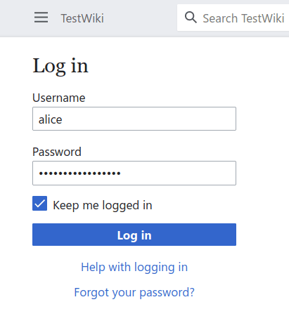

Du kannst jetzt oben rechts auf den Login-Button klicken und dann deinen Admin-Benutzer und dein Passwort eingeben.
Anmeldung
