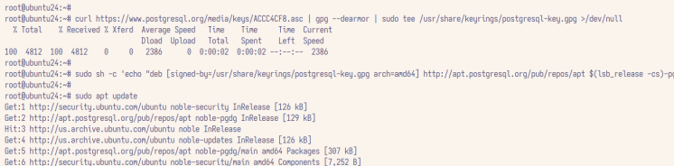

Führe zunächst den folgenden Befehl aus, um den GPG-Schlüssel für das PostgreSQL-Repository herunterzuladen und ihn in das Verzeichnis„/usr/share/keyrings/postgresql-key.gpg“ zu exportieren.
curl https://www.postgresql.org/media/keys/ACCC4CF8.asc | gpg --dearmor | sudo tee /usr/share/keyrings/postgresql-key.gpg >/dev/null
Füge das PostgreSQL-Repository mit dem folgenden Befehl zu deinem Ubuntu-System hinzu.
sudo sh -c 'echo "deb [signed-by=/usr/share/keyrings/postgresql-key.gpg arch=amd64] http://apt.postgresql.org/pub/repos/apt $(lsb_release -cs)-pgdg main" > /etc/apt/sources.list.d/pgdg.list'
Setup Repo herunterladen

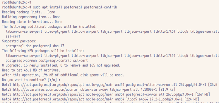

Führe nun den unten stehenden„apt„-Befehl aus, um deinen Ubuntu-Paketindex zu aktualisieren und den PostgreSQL-Server zu installieren. Gib„Y“ ein, um die Installation zu bestätigen.
sudo apt update && sudo apt install postgresql postgresql-contrib
install postgresql

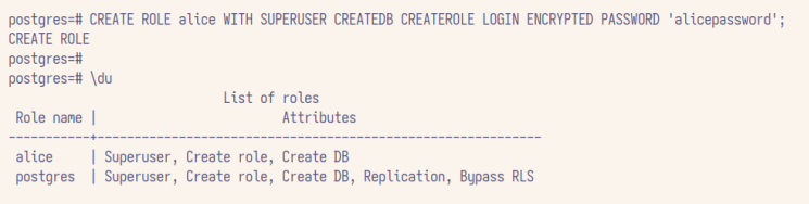

Führe die folgende Abfrage aus, um einen neuen Benutzer „alice“ mit dem Passwort„alicepassword“ zu erstellen und überprüfe die Liste der Benutzer auf deinem PostgreSQL-Server. Du kannst den Benutzernamen und das Passwort mit deinen Angaben ändern.
CREATE ROLE alice WITH SUPERUSER CREATEDB CREATEROLE LOGIN ENCRYPTED PASSWORD 'alicepassword';
\du
Unten siehst du, dass der Benutzer„alice“ in PostgreSQL erstellt wurde.
Benutzer auflisten

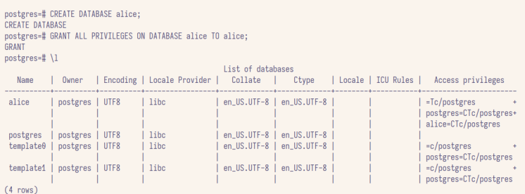

Führe nun die folgenden Abfragen aus, um eine neue Datenbank„alice“ zu erstellen und dem Benutzer„alice“ die Datenbankrechte zu erteilen.
CREATE DATABASE alice;
GRANT ALL PRIVILEGES ON DATABASE alice TO alice;
Überprüfe die Liste der Datenbanken in PostgreSQL mit der folgenden Abfrage.
\l
Du wirst sehen, dass die neue Datenbank„alice“ erstellt wurde.
Datenbanken auflisten

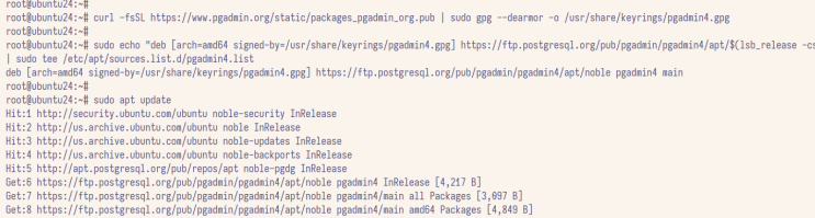

Lade den GPG-Schlüssel für das pgAdmin4-Repository mit dem folgenden Befehl herunter.
curl -fsSL https://www.pgadmin.org/static/packages_pgadmin_org.pub | sudo gpg --dearmor -o /usr/share/keyrings/pgadmin4.gpg
Füge nun das pgAdmin4-Repository mit dem folgenden Befehl zum Ubuntu-System hinzu.
sudo echo "deb [arch=amd64 signed-by=/usr/share/keyrings/pgadmin4.gpg] https://ftp.postgresql.org/pub/pgadmin/pgadmin4/apt/$(lsb_release -cs) pgadmin4 main"\
| sudo tee /etc/apt/sources.list.d/pgadmin4.list
Setup-Repo
Als Nächstes führst du den Befehl„apt“ aus, um deinen Ubuntu-Paketindex zu aktualisieren und das Paket„pgadmin4-web“ zu installieren. Gib„Y“ ein, um die Installation zu bestätigen.
sudo apt update && sudo apt install pgadmin4-web
pgadmin4-web installieren

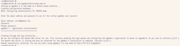

Nachdem die Installation abgeschlossen ist, führe das Skript„setup-web.sh“ aus, um deine pgAdmin4-Installation zu konfigurieren.
/usr/pgadmin4/bin/setup-web.sh
Nun wirst du aufgefordert, die folgenden pgAdmin4-Konfigurationen einzugeben:
  • Gib deine E-Mail-Adresse und dein Passwort ein, die für die pgAdmin4-Authentifizierung verwendet werden sollen.
  • Gib„y“ ein, um Apache als Reverse Proxy zu konfigurieren
  • Gib„y“ ein, um den Apache-Webserver neu zu starten und deine Änderungen zu übernehmen
pgadmin4 einrichten

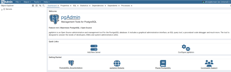

Wenn du die richtige E-Mail-Adresse und das richtige Passwort hast, wird dir das pgAdmin4-Dashboard wie folgt angezeigt:
Dashboard

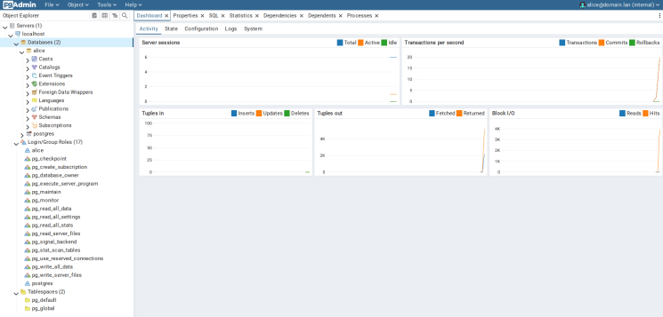

Sobald du mit dem PostgreSQL-Server verbunden bist, siehst du eine Seite wie die folgende:
verbunden mit dem Postgresql
