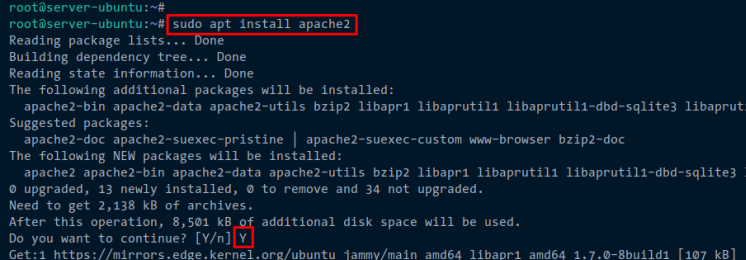

Installiere den Apache-Webserver mit dem folgenden apt-Befehl. Wenn du aufgefordert wirst, die Installation zu bestätigen, gibst du Y ein, um zu akzeptieren, und drückst ENTER.
sudo apt install apache2
apache2 installieren

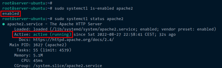

Sobald der Apache-Webserver installiert ist, musst du den Dienst„apache2“ überprüfen und sicherstellen, dass er läuft. Du kannst den folgenden systemctl-Befehl verwenden, um den Dienst„apache2“ zu prüfen und zu verifizieren.
Du erhältst die Meldung, dass der„apache2„-Dienst aktiviert ist, d.h. er wird beim Systemstart automatisch ausgeführt. Und der aktuelle Status des„apache2„-Dienstes ist “ running“.
sudo systemctl status apache2
Apache prüfen

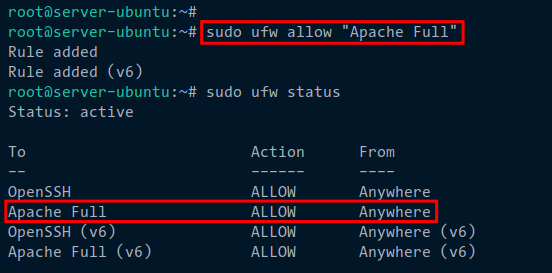

Zum Schluss musst du noch die HTTP- und HTTPS-Ports zur UFW-Firewall hinzufügen. Verwende den folgenden ufw-Befehl, um der UFW-Firewall die benutzerdefinierte Regel„Apache Full“ hinzuzufügen. Überprüfe dann die Liste der aktivierten UFW-Regeln.
Du erhältst die Ausgabe, dass die Regel„Apache Full“ zur UFW-Firewall hinzugefügt wurde.
sudo ufw allow "Apache Full"
sudo ufw status
Firewall einrichten

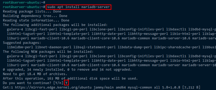

Verwende den folgenden apt-Befehl, um den MariaDB-Datenbankserver zu installieren. Gib Y ein, wenn du aufgefordert wirst, die Installation zu bestätigen, und drücke dann ENTER.
sudo apt install mariadb-server

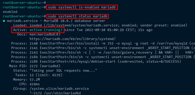

Nachdem der MariaDB-Server installiert ist, überprüfe den Dienst„mariadb“ mit dem folgenden systemctl-Befehl. Du solltest eine Ausgabe erhalten, dass der Dienst„mariadb“ aktiviert ist, d.h. er wird beim Systemstart automatisch ausgeführt. Und der Status des Dienstes„mariadb“ lautet„running„.
sudo systemctl status mariadb
mariadb prüfen

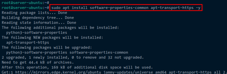

Bevor du PHP installierst, führe den folgenden apt-Befehl aus, um die Basispakete dpendencies für die Verwaltung der Repositories zu installieren.
sudo apt install software-properties-common apt-transport-https -y

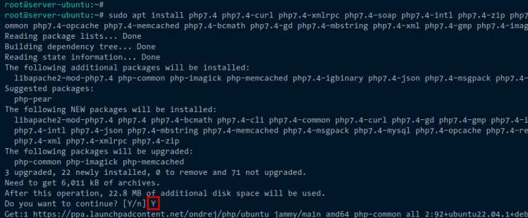

Als nächstes installierst du mit dem folgenden apt-Befehl PHP-Pakete mit einigen Erweiterungen für Prestashop. Wenn du aufgefordert wirst, die Installation zu bestätigen, gibst du Y ein, um zuzustimmen, und drückst ENTER.
sudo apt install php7.4 php7.4-curl php7.4-xmlrpc php7.4-soap php7.4-intl php7.4-zip php7.4-cli php7.4-mysql php7.4-common php7.4-opcache php7.4-memcached php7.4-bcmath php7.4-gd php7.4-mbstring php7.4-xml php7.4-gmp php7.4-imagick
php 7.4 installieren

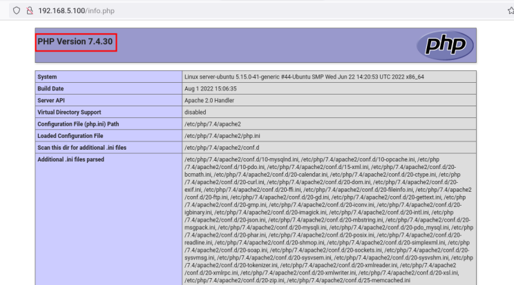

Jetzt sollten der Apache-Webserver und PHP laufen. Du kannst das überprüfen, indem du die phpinfo-Datei erstellst und sie über den Webbrowser testest.
Führe den folgenden Befehl aus, um eine neue phpinfo-Datei„/var/www/html/info.php“ zu erstellen. Diese Datei sollte nun über den URL-Pfad„/info.php“ erreichbar sein.
cat <<EOF | sudo tee /var/www/html/info.php
<?php
phpinfo();
EOF
Öffne den Webbrowser und rufe die phpinfo-Datei über die IP-Adresse deines Servers auf, gefolgt vom Pfad der Datei „/info.php„(http://192.168.5.100/info.php). Du solltest eine Seite mit detaillierten Informationen über deine PHP-Installation erhalten.
phpinfo

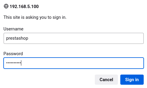

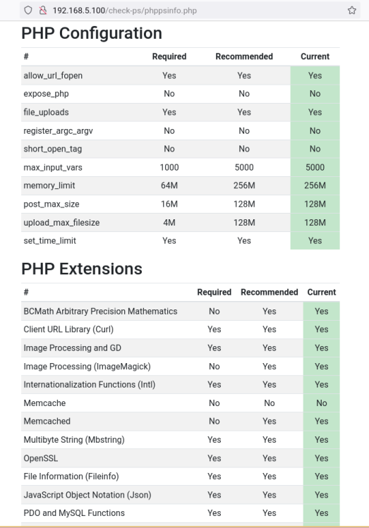

Gehe zurück zum Webbrowser und rufe die IP-Adresse deines Servers gefolgt von dem URL-Pfad „check-ps“ auf (d.h.: http://192.168.5.100/check-ps/phppsinfo.php).
Melde dich mit dem Standardbenutzer und dem Passwort„prestashop“ an.
Prestashop-Prüfer
Vergewissere dich nun, dass alle Konfigurationen deines LAMP-Stacks mit den Prestashop-Anforderungen übereinstimmen.
Wenn einige Einstellungen fehlen, kannst du die PHP-Konfigurationsdatei„/etc/php/8.1/apache2/php.ini“ bearbeiten. Außerdem kannst du PHP-Erweiterungen installieren, wenn eine Erweiterung fehlt.
php-Konfigurationen und Einstellungen

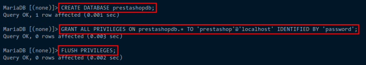

Als nächstes führst du die folgenden Abfragen aus, um eine neue Datenbank und einen neuen Benutzer für Prestashop zu erstellen. In diesem Beispiel wird die Datenbank für Prestashop„prestashopdb“ mit dem MariaDB-Benutzer„prestashop“ heißen. Das Passwort kannst du hier mit einem sicheren Passwort ändern.
CREATE DATABASE prestashopdb;
GRANT ALL PRIVILEGES ON prestashopdb.* TO 'prestashop'@'localhost' IDENTIFIED BY 'password';
FLUSH PRIVILEGES;
Datenbank erstellen

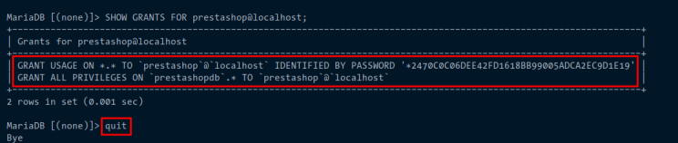

Führe nun die folgenden Abfragen aus, um die Berechtigungen des MariaDB-Benutzers„prestashop@localhost“ zu überprüfen. Melde dich dann aus der MariaDB-Shell ab. Du solltest die Information erhalten, dass der Benutzer„prestasho@localhost“ Rechte für die Datenbank„prestashopdb“ hat.
SHOW GRANTS FOR prestashop@localhost;
quit
Benutzerberechtigungen prüfen

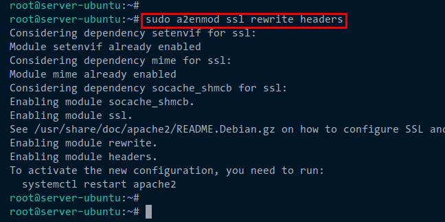

Verwende den folgenden Befehl, um die Aapche2-Module zu aktivieren.
sudo a2enmod ssl rewrite headers
Apache-Module aktivieren

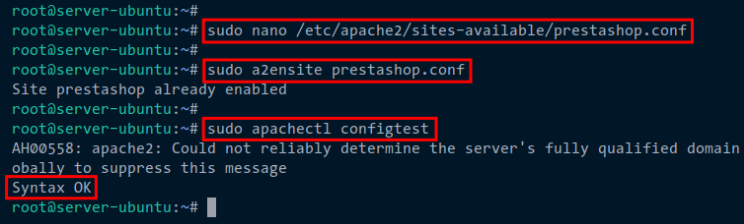

Erstelle eine neue virtuelle Hostkonfiguration für Prestashop„prestashop.conf“ mit dem folgenden Befehl. Alle Apache2-Dateien für virtuelle Hosts müssen sich im Verzeichnis„/etc/apache2/sites-available/“ befinden.
sudo nano /etc/apache2/sites-available/prestashop.conf
Füge die folgenden virtuellen Host-Konfigurationen für den Prestashop hinzu. Achte darauf, dass du den Domainnamen und den Pfad der SSL-Zertifikate änderst.
<VirtualHost *:80>
    ServerName hwdomain.io
    Redirect permanent / https://hwdomain.io/
</VirtualHost>
<VirtualHost *:443>
ServerAdmin admin@hwdomain.io
DocumentRoot /var/www/prestashop
Protocols h2 http/1.1
SSLEngine On
SSLCertificateFile /etc/letsencrypt/live/hwdomain.io/fullchain.pem
SSLCertificateKeyFile /etc/letsencrypt/live/hwdomain.io/privkey.pem
<Directory /var/www/prestashop>
Options +FollowSymlinks
AllowOverride All
Require all granted
</Directory>
ErrorLog /var/log/apache2/prestashop_error.log
CustomLog /var/log/apache2/prestashop_access.log combined
</VirtualHost>
Speichere die Konfigurationsdatei, wenn du fertig bist, und schließe die Datei.
Führe anschließend den folgenden Befehl aus, um die Datei„prestashop.conf“ für den virtuellen Host zu aktivieren. Überprüfe dann deine Konfigurationen.
Du solltest eine Meldung wie„Syntax OK“ erhalten, wenn deine Konfigurationen keine Fehler aufweisen.
sudo a2ensite prestashop.conf
sudo apachectl configtest
Führe nun den folgenden systemctl-Befehl aus, um den Dienst„apache2“ neu zu starten und die neuen Änderungen zu übernehmen. Und du kannst den Installationsassistenten für Prestashop über den Webbrowser starten.
apache virtual host prestashop konfigurieren

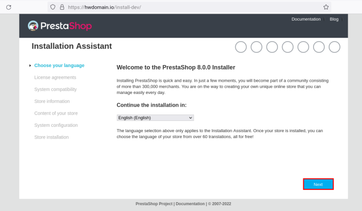

Gehe zurück zu deinem Webbrowser und rufe den Domainnamen deiner Prestashop-Installation auf (z. B. : https://hwdomain.io/). Du solltest sehen, dass der Web-Installer die Prestashop-Installation startet.
Web-Installer starten
Wähle die Standardsprache für deine PrestaShop-Installation und klicke auf Weiter. Die Standardinstallationssprache für PrestaShop ist„Englisch„.
Sprache auswählen

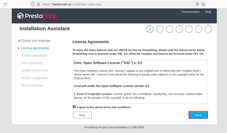

Klicke auf “ Zustimmen „, wenn die Seite mit den Prestashop-Lizenzvereinbarungen angezeigt wird.
Lizenzvereinbarung

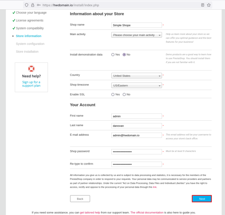

Erstelle nun einen neuen Admin-Benutzer für deine Prestashop-Installation. Gib die Details admin user, E-Mail und Passwort ein. Klicke dann auf Weiter, um mit den Datenbankkonfigurationen fortzufahren.
Konfigurationen speichern

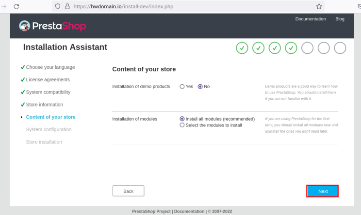

Für den Ladeninhalt kannst du„Nein“ auswählen und auf„Weiter“ klicken.
Inhalt speichern

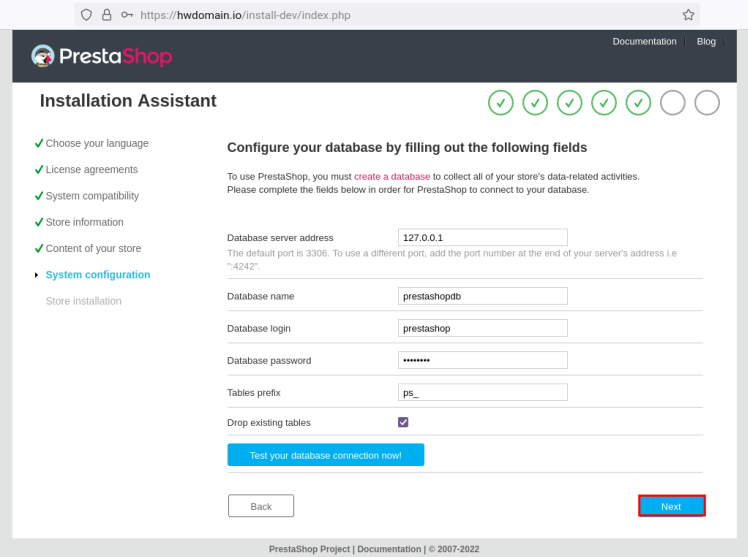

Für die Prestashop-Datenbankkonfiguration. Gib den Datenbankbenutzer, den Datenbanknamen und das Passwort ein, die du erstellt hast. Klicke dann auf “ Weiter“ und die Prestashop-Installation wird gestartet.
Datenbank-Konfiguration

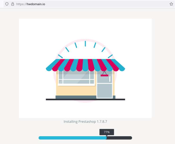

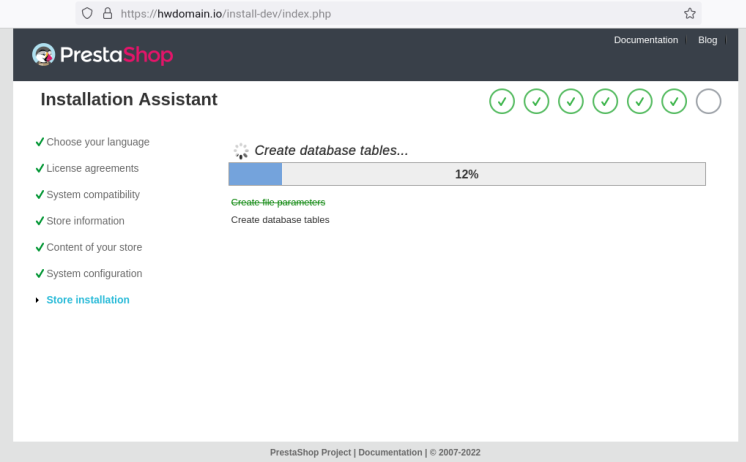

Unten kannst du sehen, wie die Installation durchgeführt wird.
Installation bearbeitet

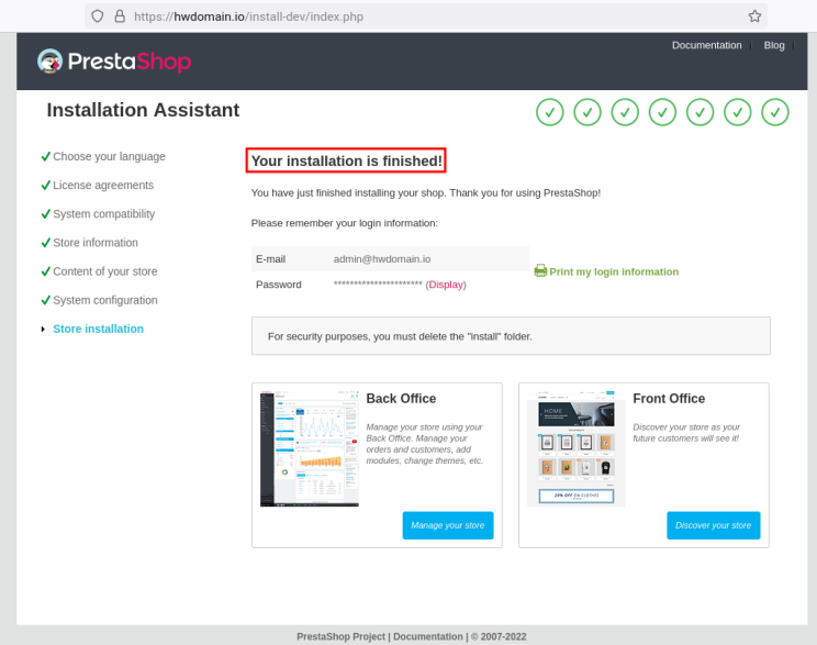

Wenn die Prestashop-Installation abgeschlossen ist, siehst du die Seite, die dich über deine Prestashop-Installation informiert. Außerdem solltest du noch eine weitere Änderung vornehmen, nämlich das Verzeichnis„install“ im Stammverzeichnis deines Prestashop-Dokuments löschen.
Installation beendet

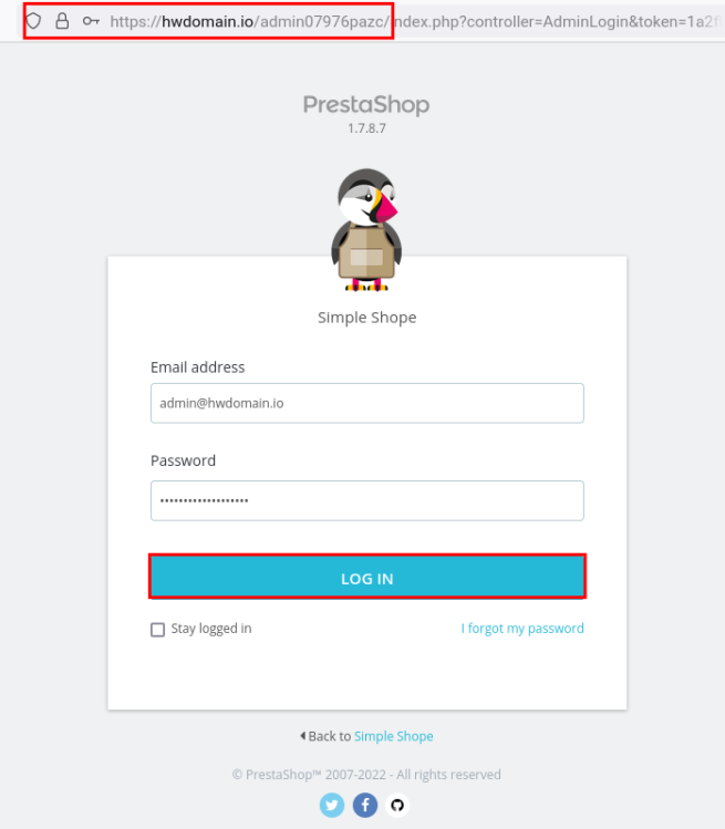

Gehe zurück zum Webbrowser und klicke auf die Schaltfläche„Verwalte deinen Laden„, um zum Prestashop-Administrationslogin zu gelangen. Du wirst auf die neue Prestashop-Anmeldeseite weitergeleitet. Achte darauf, dass du den Pfad zu deiner Prestashop-Admin-URL kopierst.
Gib den Admin-Benutzer und das Passwort für deinen Prestashop ein und klicke auf„LOG IN„.
prestashop admin login

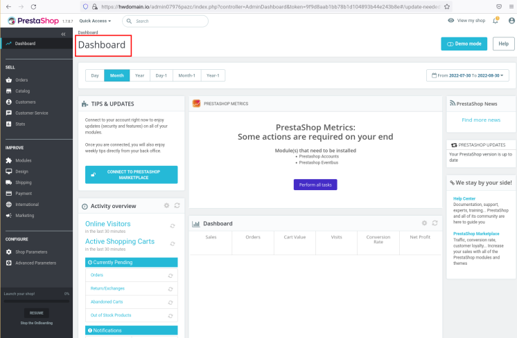

Du erhältst das Administrations-Dashboard von Prestashop.
prestashop admin dashboard
