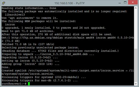

Incron ist im Debian-Repository verfügbar, daher installieren wir incron mit dem folgenden apt-Befehl:
apt-get install incron
Der Installationsprozess sollte dem in diesem Screenshot ähnlich sein.
Incron unter Debian 9 installieren
