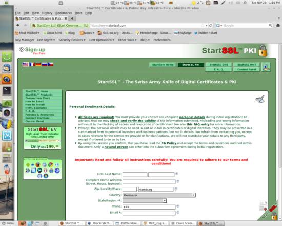

3 Ein Zertifikat von einer vertrauenswürdigen Zertifikatsbehörde ausstellen lassen
Neben der Möglichkeit, SSL Zertifikate selbst zu erstellen, können Sie sich diese auch umsonst von einer vertrauenswürdigen Zertifikatsbehörde ausstellen lassen. Das Positive an dieser Option ist, dass auch das Zertifikat folgend ohne Sicherheitsausnahmen und manuelle Einstellungen als gültig und vertrauenswürdig gilt. Das Negative ist jedoch, dass Sie der Behörde zur Verifizierung Ihrer Identität eine Reihe persönlicher Daten aushändigen müssen. Sollten Sie sich trotzdem für diese Option entscheiden, so gibt es im Internet eine Reihe von Providern, die auf Ihren Seiten gratis SSL Zertifikate anbieten, wie zum Beispiel https://www.startssl.com/:

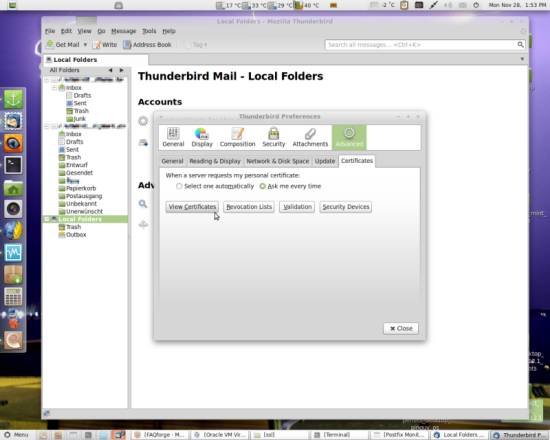

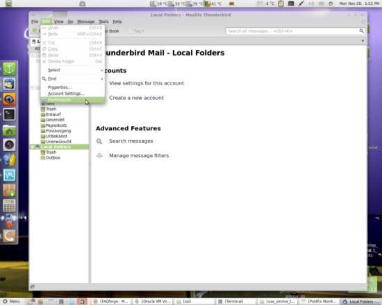

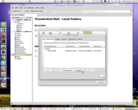

Um Zertifikate in Thunderbird zu importieren, öffnen Sie den Menüpunkt Preferences (ich benutze Thunderbird 3):
Wählen Sie Advanced und öffnen den Certificates Reiter. Klicken Sie auf View Certificates:
4.1.1 Importieren eines selbstsignierten Zertifikates

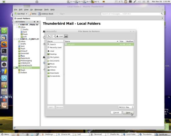

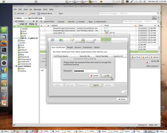

Wählen Sie den Your Certificates Reiter aus und klicken auf Import:
Suchen Sie die .p12 Datei, welche sie erstellt haben und klicken auf Open:
Jedes Mal wenn Sie ein Zertifikat importieren, müssen Sie das Export-Passwort angeben, dass Sie beim Erstellen der .p12 Datei angegeben haben:

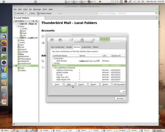

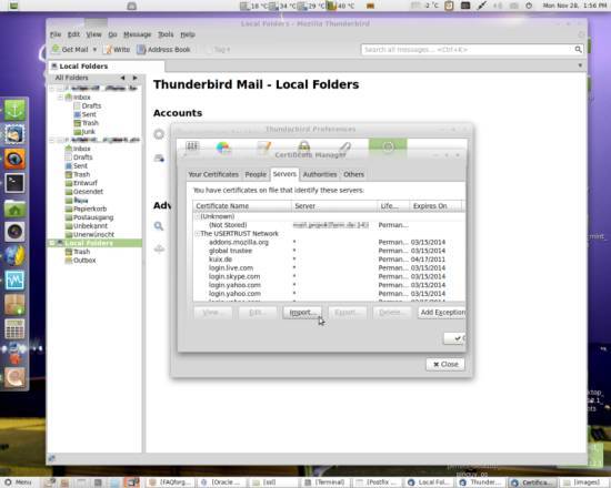

Wählen Sie als nächstes den Servers Reiter und klicken erneut auf Import:
Suchen Sie hier nach der .crt Datei, welche zu Ihrem Zertifikat gehört (haben Sie eine CA erstellt, so gibt es zwei Dateien mit dieser Endung):

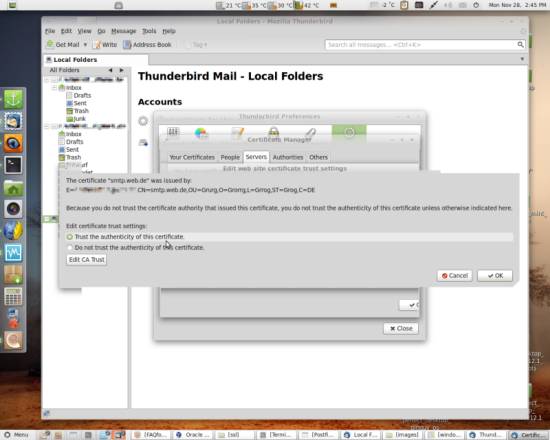

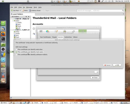

Immernoch im selben Reiter, wählen Sie den gerade hinzugefügten Eintrag aus und klicken auf Edit:
Aktivieren Sie Trust the authenticity of this certificate und klicken auf Edit CA Trust:
Da Sie das Zertifikat in einem Mailprogramm benutzen wollen, wählen Sie This certificate can identify mail users. aus und klicken auf OK. Der Unterzeichner des Zertifikats (also Sie) wird dann in der Liste der CAs im Authorities Reiter angezeigt werden.

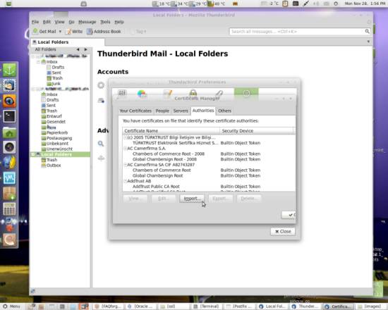

Wählen Sie den Authorities Reiter und klicken auf Import:

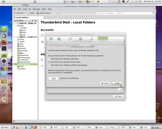

Wählen Sie nun die zu ihrer CA gehörige .crt Datei aus und klicken auf Open:
Sie werden dann gefragt, wie weit Sie der CA vertrauen wollen:
Nachdem Sie auf OK geklickt haben, wird Ihre CA im Reiter aufgelistet sein.

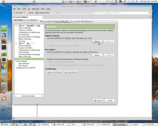

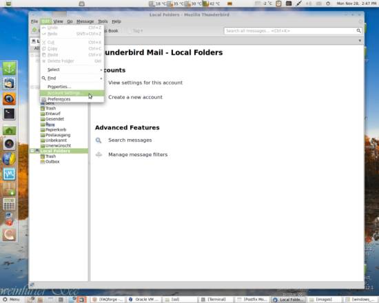

Nun müssen Sie die Zertifikate Ihren Mailkontos zuweisen. Gehen Sie hierfür in den Menüpunkt Account Settings:

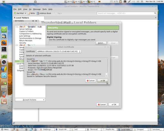

Wählen Sie aus dem Menü des Kontos, dass sie konfigurieren möchten den Punkt Security. Benutzen Sie dann den ersten Select… Button um nach dem passenden Zertifikat zu suchen:
Nachdem Sie das Zertifikat gefunden haben, das hoffentlich anders aussieht als meines, klicken Sie OK

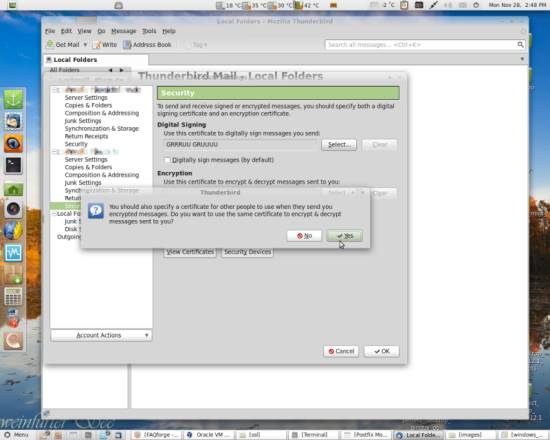

Sie werden gefragt, ob Sie das selbe Zertifikat, dass Sie zum Signieren ausgewählt haben auch zum Ver- und Entschlüsseln benutzen wollen. Wählen Sie Yes, wenn Sie einen verschlüsselten Mailaustausch einrichten möchten:

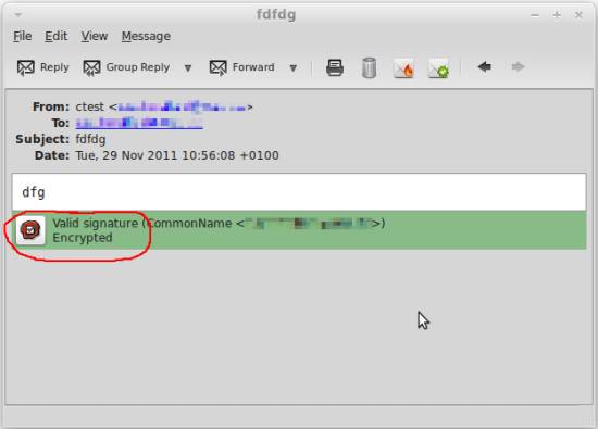

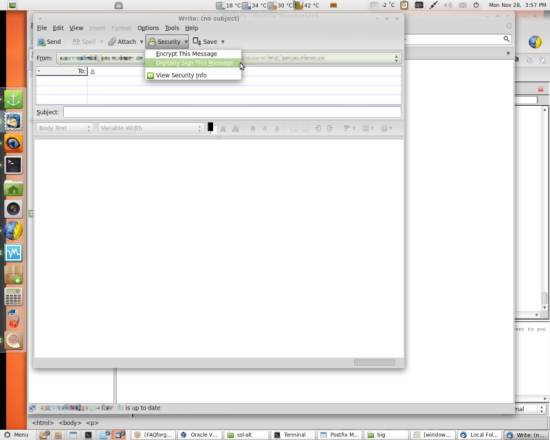

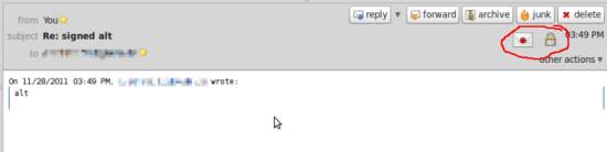

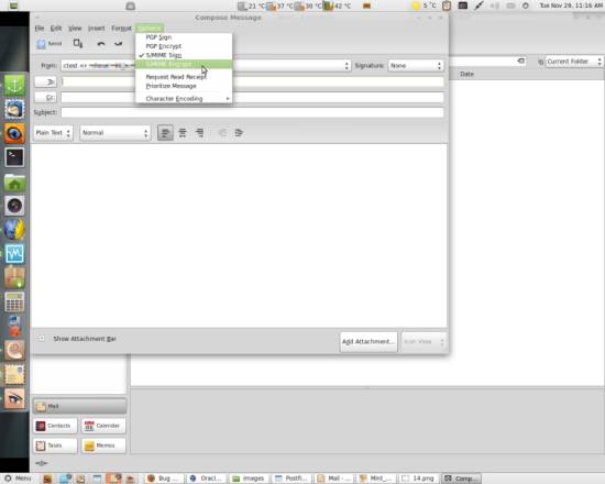

Beim Schreiben einer Mail können Sie nun die Menüpunkte Encrypt This Message und Digitally Sign This Message auswählen:
Die Symbole für eine signierte und verschlüsselte E-Mail sehen wie folgt aus. Der versiegelte Brief steht für eine signierte Mail, während das Schloss bedeutet, dass die Nachricht verschlüsselt ist:

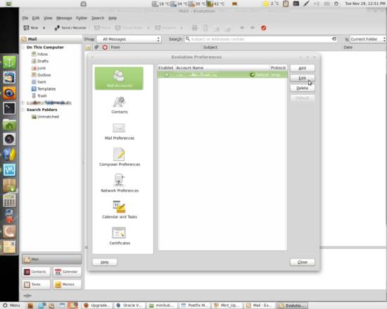

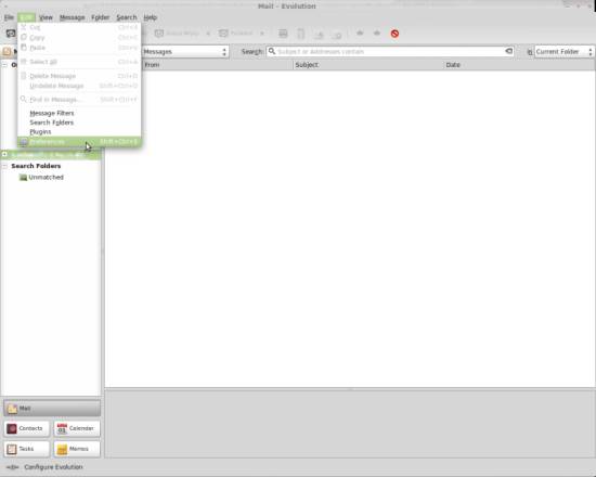

4.2 Evolution

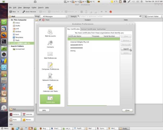

Die Prozedur läuft für Evolution beinahe genauso für Thunderbird ab. Wählen Sie Edit > Preferences aus dem Menü:
4.2.1 Ein selbstsigniertes Zertifikat importieren

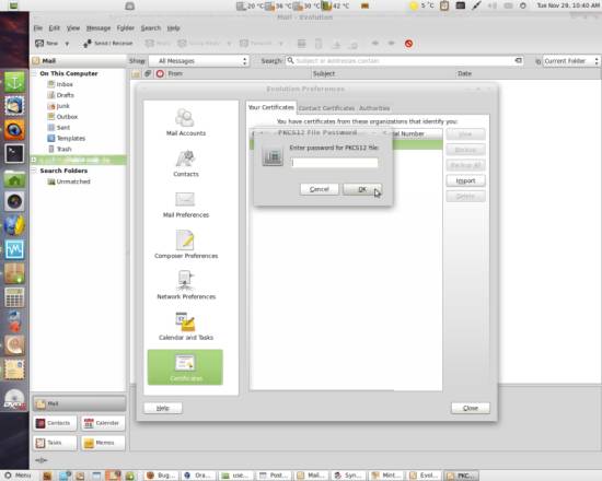

Wählen Sie die Certificates Sektion aus der linken Spalte, dort den Your Certificates Reiter und klicken Sie auf Import.
Suchen Sie danach das zu importierende Zertifikat. Sie werden nach dem Zertifikatsschlüssel gefragt:
Und danach nach dem Export-Passwort für die .p12 Datei.
Der Import von selbstsignierten Zertifikaten ist hiermit abgeschlossen. Der nächste Schritt wird nur benötigt, wenn Sie ein von einer selbst erstellten CA unterschriebenes Zertifikat importieren.

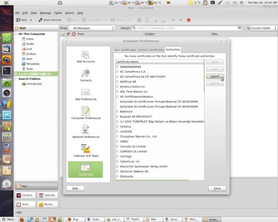

Im Preferences Fenster wählen Sie den Authorities Reiter und klicken auf Import.
Suchen Sie die zur CA gehörige .crt Datei und importieren Sie diese. Sie werden danach gefragt, wie weit Sie der unbekannten Zertifikatsbehörde vertrauen möchten – da Sie diese wahrscheinlich nur im Mailprogramm benutzen, wählen Sie Trust the CA to identify email users und klicken auf OK:

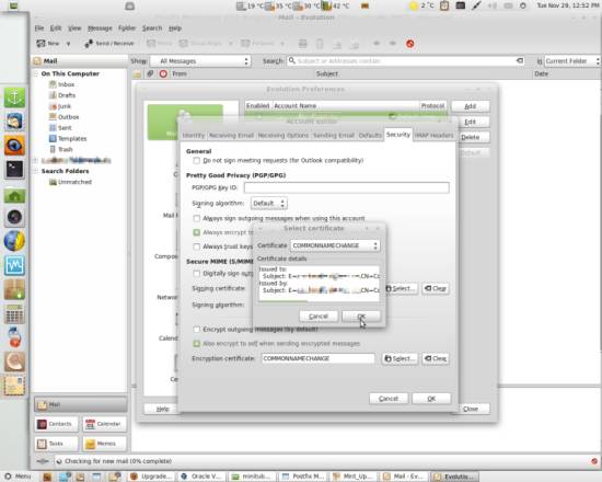

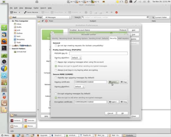

Bevor Sie mit Ihrem neuen Zertifikat Mails signieren und ver- und entschlüsseln können, müssen Sie dieses erst dem zugehörigen Konto zuweisen – wählen Sie hierfür Edit > Preferences, Mail Accounts, dort das Konto zu dem das Zertifikat gehört und klicken auf Edit:
Wählen Sie den Security Reiter und klicken auf den Select… Button neben den Signing certificate und Encryption certificate Feldern in der Secure MIME (S/MIME) Sektion:
Im erscheinenden Fenster wählen Sie das gewünschte Zertifikat aus dem Dropdownmenü aus und klicken auf OK:
Wenn Sie nun eine neue Mail erstellen können Sie die Punkte S/MIME Sign und S/MIME Encrypt aus dem Options Menü des Mailfensters auswählen:
Das Symbol für eine signierte Mail sieht wie folgt aus. Eine zusätzlicher Hinweis erscheint, wenn die Mail verschlüsselt ist:
