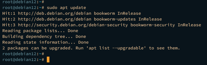

Führe zunächst den unten stehenden Befehl aus, um deinen Debian-Paketindex zu aktualisieren und die neuesten Paketinformationen zu erhalten.
Repo aktualisieren

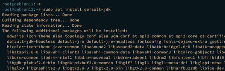

Installiere nun Java OpenJDK 17, indem du den unten stehenden Befehl ausführst. Im Debian 12 Repository verweist das Paket default-jdk auf das Java OpenJDK 17, das die Neo4j Graph Database benötigt.
sudo apt install default-jdk
Gib y ein, um mit der Installation fortzufahren.
standard-jdk installieren

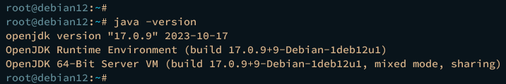

Nachdem du Java installiert hast, überprüfe die Java-Version mit dem folgenden Befehl. Du solltest das Java OpenJDK 17 auf deinem System installiert bekommen.
java -version
Java verifizieren

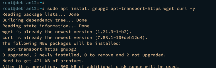

Um zu beginnen, führe den folgenden Befehl aus, um grundlegende Systemwerkzeuge auf deinem Debian-Server zu installieren.
sudo apt install gnupg2 apt-transport-https wget curl -y
Basisdepots installieren

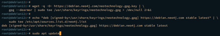

Führe nun den folgenden Befehl aus, um den Neo4j GPG-Schlüssel und das Repository hinzuzufügen. In diesem Fall wirst du das Neo4j-Repository zu deinem System hinzufügen.
wget -q -O- https://debian.neo4j.com/neotechnology.gpg.key | \
gpg --dearmor | sudo tee /usr/share/keyrings/neotechnology.gpg > /dev/null 2>&1
echo „deb [signed-by=/usr/share/keyrings/neotechnology.gpg] https://debian.neo4j.com stable latest“ | \
sudo tee /etc/apt/sources.list.d/neo4j.list
Repo hinzufügen

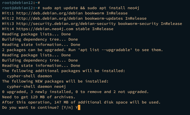

Als Nächstes aktualisierst du deinen Debian-Paketindex und installierst das Neo4j-Paket, indem du den folgenden apt-Befehl ausführst.
sudo apt update && sudo apt install neo4j
neo4j installieren

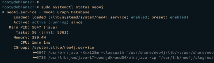

Überprüfe abschließend den neo4j-Dienst mit dem folgenden Befehl, um sicherzustellen, dass der Dienst läuft.
sudo systemctl status neo4j
Wenn die Neo4j Graph-Datenbank läuft, wird die Ausgabe active(running) wie folgt auf deinem Bildschirm angezeigt.
neo4j-Dienst überprüfen

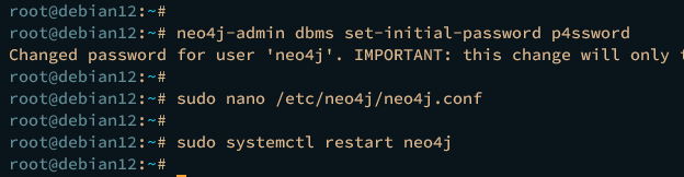

Nachdem du die Neo4j Graph-Datenbank installiert hast, musst du als Erstes das Neo4j-Admin-Passwort über die neo4j-admin-Befehlszeile konfigurieren sowie die Listen-Adresse und den maximalen Heap-Speicher einrichten, indem du die Standardkonfiguration /etc/neo4j/neo4j.conf anpasst.
Führe den folgenden neo4j-admin-Befehl aus, um das Standardpasswort für deine Neo4j-Installation einzurichten. In diesem Beispiel setzt du das Standardpasswort für Neo4j auf p4ssword.
neo4j-admin dbms set-initial-password p4ssword
Nachdem du das Standardpasswort für Neo4j eingerichtet hast, öffnest du die Neo4j-Konfiguration /etc/neo4j/neo4j.conf mit dem folgenden Befehl des nano-Editors.
sudo nano /etc/neo4j/neo4j.conf
Füge deine lokale IP-Adresse zum Parameter dbms.default_listen_address hinzu, damit Neo4j im lokalen Netzwerk ausgeführt werden kann. Ändere dann den Parameter server.memory.heap.max_size, um den maximalen Heap-Speicher für die Neo4j Graphdatenbank festzulegen. In diesem Fall wird Neo4j auf 192.168.5.15 mit einem maximalen Heap-Speicher von 4 GB laufen.
dbms.default_listen_address=192.168.5.15
server.memory.heap.initial_size=512m
server.memory.heap.max_size=4096m
Zum Schluss führst du den systemctl-Befehl aus, um die Änderungen zu übernehmen, indem du den neo4j-Dienst neu startest.
sudo systemctl restart neo4j
Erstkonfiguration neo4j

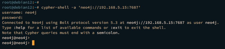

Führe den folgenden cypher-shell-Befehl aus, um dich bei der Neo4j Graph-Datenbank anzumelden. Wenn du nach einem Benutzernamen gefragt wirst, gibst du den Standardbenutzer neo4j und dann dein Passwort ein.
cypher-shell -a 'neo4j://192.168.5.15:7687'
Sobald die Verbindung hergestellt ist, wird die Meldung„Connected to Neo4j … as user neo4j“ angezeigt und die Eingabeaufforderung sieht aus wie „neo4j@neo4j>“.
Verbindung über Cypher-Shell

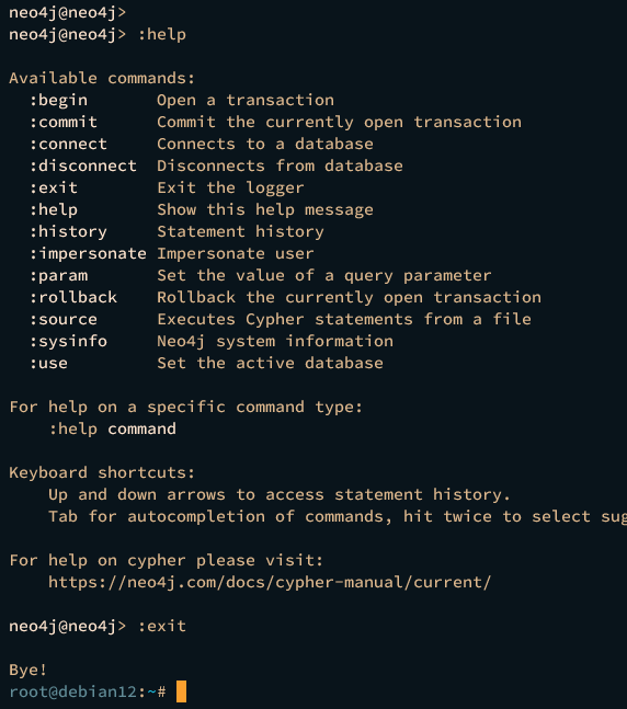

Führe nun die folgende Cypher-Abfrage aus : :help, um Hilfemeldungen anzuzeigen und :exit, um die Cypher-Shell zu verlassen. Wie du bemerkt hast, beginnen die Cypher-Abfragen immer mit einem Semikolon.
:help
:exit
run command

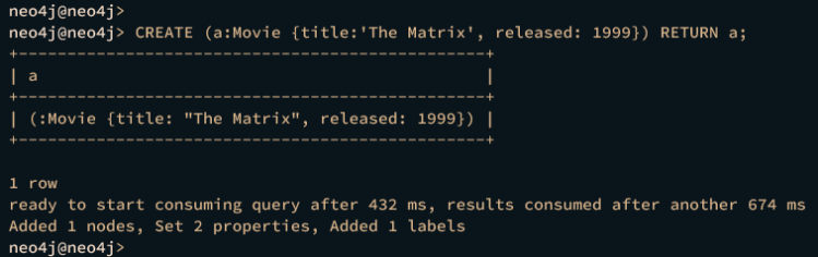

Führe zunächst die folgende Abfrage aus, um einen neuen Knoten mit der Bezeichnung Film zu erstellen.
CREATE (a:Movie {title:'The Matrix', released: 1999}) RETURN a;
Knoten erstellen

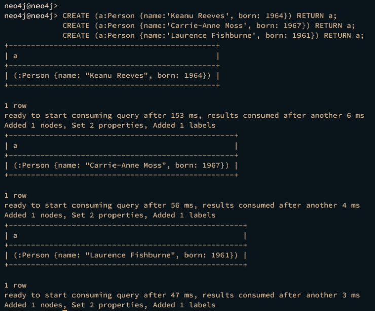

Führe nun die folgende Abfrage aus, um mehrere Knoten mit der gleichen Bezeichnung Person zu erstellen.
CREATE (a:Person {name:'Keanu Reeves', born: 1964}) RETURN a;
CREATE (a:Person {name:'Carrie-Anne Moss', born: 1967}) RETURN a;
CREATE (a:Person {name:'Laurence Fishburne', born: 1961}) RETURN a;
mehrere Knotenpunkte erstellen

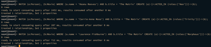

Als Nächstes führst du die folgende Abfrage aus, um neue Beziehungen zwischen den Knoten mit der Bezeichnung Person und dem Knoten mit der Bezeichnung Film zu erstellen. In diesem Fall heißt die Beziehung ACTED_IN mit der Eigenschaft roles.
MATCH (a:Person), (b:Movie) WHERE (a.name = 'Keanu Reeves') AND b.title = 'The Matrix' CREATE (a)-[r:ACTED_IN {roles:['Neo']}]->(b);
MATCH (a:Person), (b:Movie) WHERE (a.name = 'Carrie-Anne Moss') AND b.title = 'The Matrix' CREATE (a)-[r:ACTED_IN {roles:['Trinity']}]->(b);
MATCH (a:Person), (b:Movie) WHERE (a.name = 'Laurence Fishburne') AND b.title = 'The Matrix' CREATE (a)-[r:ACTED_IN {roles:['Morpheus']}]->(b);
Beziehungen zwischen Knotenpunkten erstellen

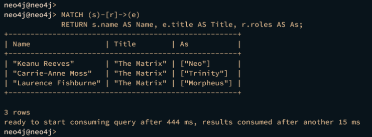

Führe schließlich die folgende Abfrage aus, um die verfügbaren Knoten und Beziehungen in deiner Neo4j-Graphdatenbank zu überprüfen.
MATCH (s)-[r]->(e)
RETURN s.name AS Name, e.title AS Title, r.roles AS As;
Die folgende Ausgabe bestätigt, dass jeder Knoten verbunden ist.
Daten prüfen
