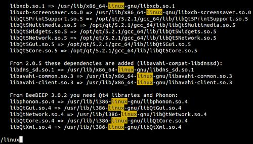

Wenn Sie eine Datei im Vim-Editor geöffnet haben und nach einem bestimmten Wort oder Muster suchen möchten, müssen Sie zunächst aus dem Einfügemodus herauskommen (wenn Sie dieser Modus gerade aktiv ist). Geben Sie anschließend ‚/‚ (ohne Anführungszeichen) gefolgt von dem Wort bzw. Muster ein, das Sie suchen möchten.
Wenn das Wort, nach dem Sie suchen möchten, beispielsweise’linux‘ ist, wird es unten in Ihrem Vim-Fenster angezeigt:

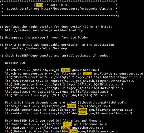

Während der Sprung von einem Vorkommen des gesuchten Wortes/Musters zum anderen mit ’n‘ oder ‚N‘ einfach ist, wird es benutzerfreundlicher, wenn die gesuchten Vorkommen hervorgehoben werden. Sehen Sie sich beispielsweise den folgenden Screenshot an:
Dies kann durch das Setzen der Variablen’hlsearch‘ ermöglicht werden, was Sie tun können, indem Sie folgendes im Normal-/Befehlsmodus schreiben:
:set hlsearch

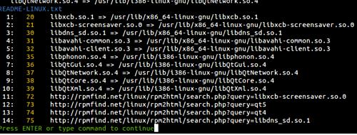

Als nächstes können Sie, wenn Sie möchten, eine Liste aller Vorkommen des gesuchten Wortes/Musters mit den entsprechenden Zeilen und Zeilennummern an einer Stelle erhalten. Dies kann durch den Typ[I] erfolgen, nachdem Sie die Suche gestartet haben. Nachfolgend ein Beispiel dafür, wie die Ergebnisse gruppiert und am unteren Rand des Vim-Fensters angezeigt werden:
