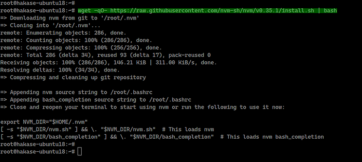

Danach lädst du das nvm-Installationsskript herunter und führst es aus (siehe unten).
wget -qO- https://raw.githubusercontent.com/nvm-sh/nvm/master/install.sh | bash

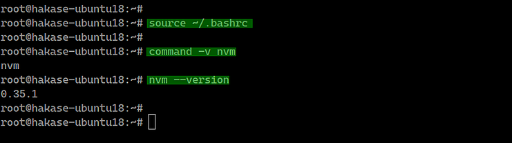

Sobald die Installation abgeschlossen ist, musst du das Skript „~/.bashrc“ neu laden.
source ~/.bashrc
Jetzt ist die nvm-Installation abgeschlossen, und du kannst den nvm-Befehl ausführen.
Überprüfe die nvm-Version wie unten dargestellt.
nvm --version
Das Ergebnis wird dir wie folgt angezeigt.

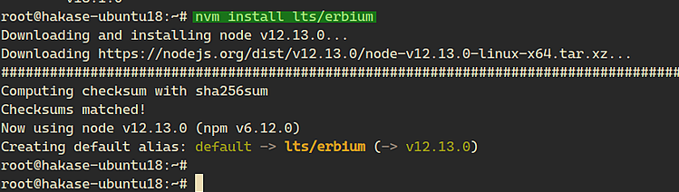

Um die neueste Version von nodejs zu installieren, kannst du den folgenden Befehl verwenden.
nvm install node
Um eine bestimmte Version zu installieren, kannst du die Versionsnummer oder den Alias der Version verwenden.
Installiere nodejs Version mit Alias.
nvm install lts/erbium

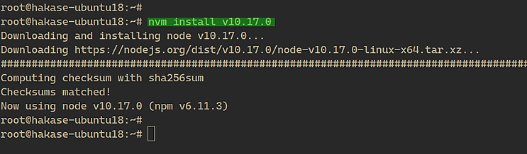

Installiere node js mit der Versionsnummer.
nvm install v10.17.0

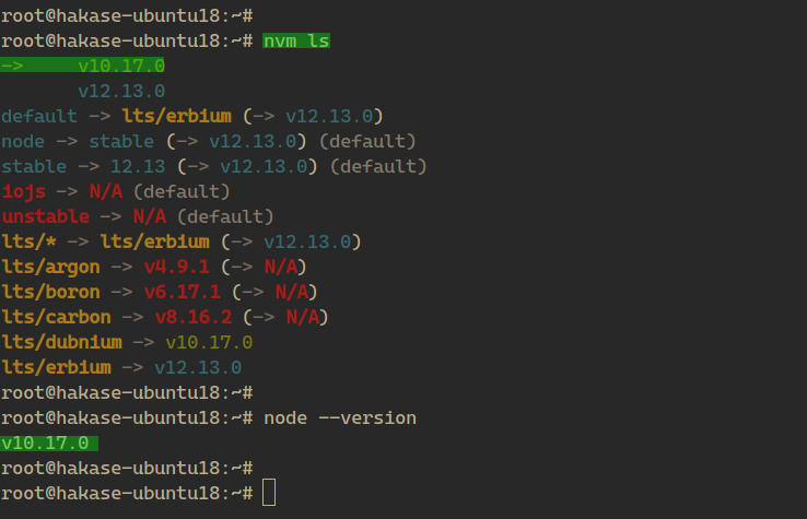

Zunächst kannst du prüfen, ob nodejs auf deinem lokalen System verfügbar ist.
nvm ls

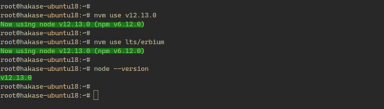

Um zu den verschiedenen Versionen deines Standards zu wechseln, kannst du die Option „use“ verwenden, gefolgt von der Versionsnummer oder dem Alias.
nvm use v12.13.0 nvm use lts/erbium

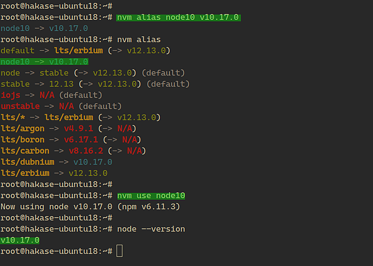

Mit dieser Funktion kannst du einen Alias für deine spezielle nodejs-Version erstellen. So kannst du die Nodejs-Version leichter verwalten, wenn du einen Entwickler brauchst.
Um einen Alias zu erstellen, kannst du die Option „Alias“ verwenden, gefolgt von dem Alias-Namen und der Version von Nodejs.
nvm alias node10 v10.17.0
Überprüfe nun mit dem folgenden Befehl, ob ein Alias verfügbar ist.
nvm alias
Du wirst deinen Alias in der Liste finden.

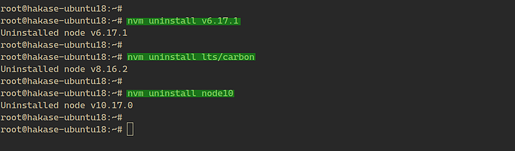

Um eine bestimmte Nodejs-Version zu entfernen, kannst du die Option „Deinstallieren“ verwenden, gefolgt von der Versionsnummer oder dem Alias.
nvm uninstall v6.17.1 nvm uninstall lts/carbon nvm uninstall node10
Die Nodejs-Version, die du entfernen möchtest, wird dann vom System deinstalliert.
