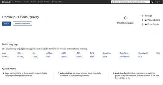

Öffnen Sie Ihren Webbrowser und geben Sie die URL http://example.com ein. Sie werden auf die folgende Seite weitergeleitet:
SonarQube

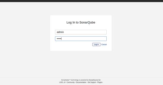

Klicken Sie hier auf die Schaltfläche Anmelden. Du solltest die folgende Seite sehen:
Anmelden

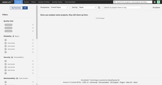

Geben Sie den Standard-Administratorkonto-Benutzernamen und das Passwort als admin / admin an und klicken Sie auf die Schaltfläche Anmelden. Sie sollten das SonarQube Standard-Dashboard auf der folgenden Seite sehen:
SonarCube Dashboard
Herzlichen Glückwunsch! Sie haben SonarQube erfolgreich auf dem Ubuntu 18.04 Server installiert. Mit SonarQube können Sie nun ganz einfach automatische Überprüfungen durchführen und den Zustand einer Anwendung überprüfen.
