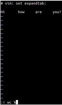

Angenommen, Sie möchten beim Bearbeiten einer Datei die Anzahl der Zeilen, Wörter und Zeichen wissen, die die Datei enthält. Um dies zu tun, geben Sie im Befehlsmodus von Vim einfach Doppelpunkt (:) gefolgt von einem Knall (!) und schließlich den Befehl (‚wc‘ in diesem Fall) gefolgt von dem Dateinamen ein (verwenden Sie % für die aktuelle Datei).
:! wc %
Hier ist ein Beispiel:
Datei mit dem oben genannten Befehl zur Ausführung bereit:
Befehl bereit zur Ausführung in VIM
