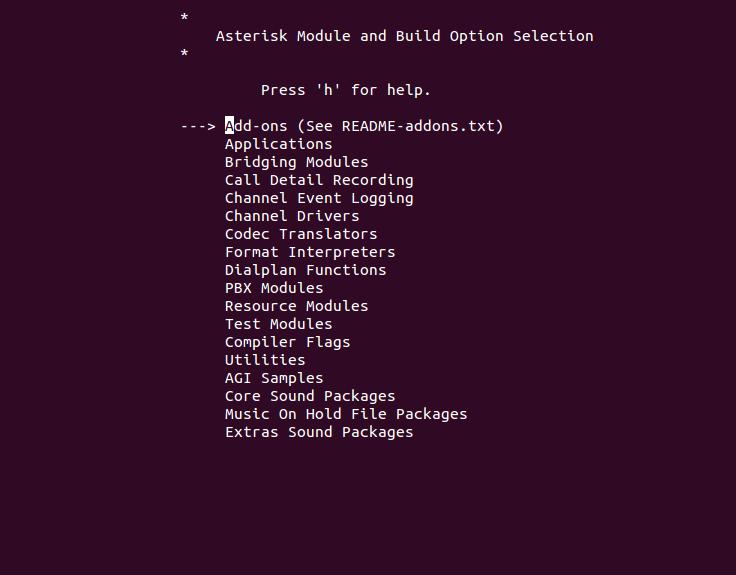

make menuselect
Du solltest die folgende Seite sehen:
Wähle Add-ons und drücke Enter. Du solltest die folgende Seite sehen:

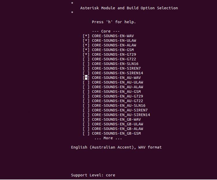

Wähle deine benötigten Add-ons aus und drücke Enter, um sie auszuwählen, dann drücke ESC, um zum Hauptmenü zurückzukehren:

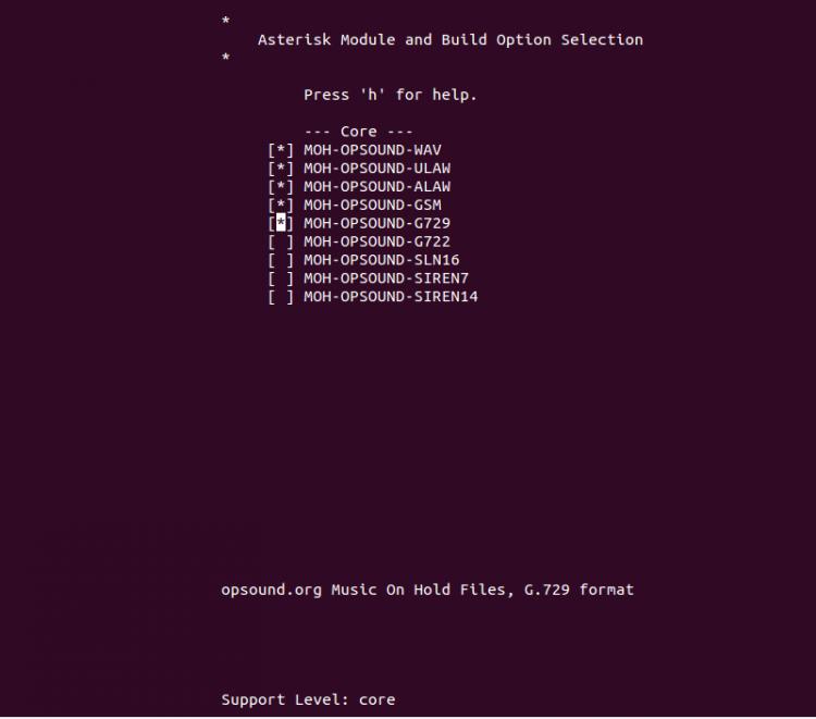

Wähle dein gewünschtes Core Sound Paket und drücke Enter, um es auszuwählen. Als nächstes drücke ESC um zurückzukehren, wähle die MOH Pakete wie unten gezeigt:

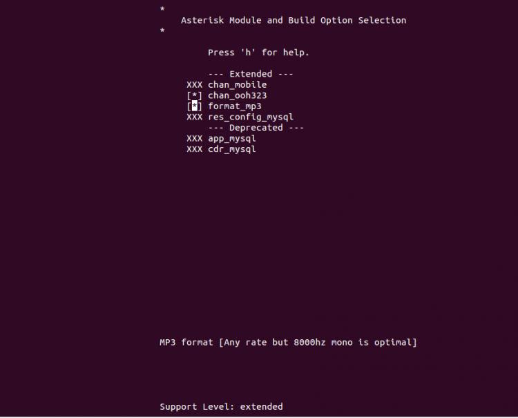

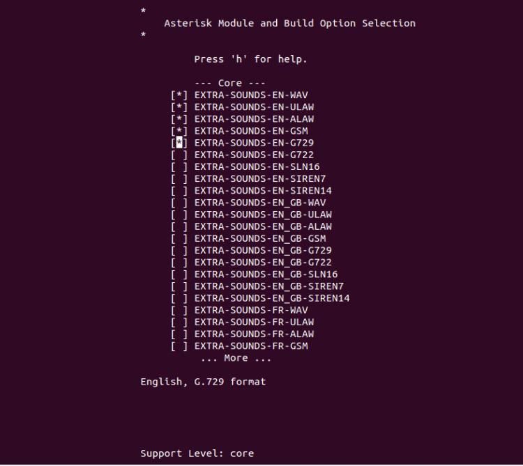

Wähle deine gewünschten Pakete und drücke Enter, um sie auszuwählen. Als nächstes drücke ESC, um zurückzukehren, wähle Extra Pakete, wie unten gezeigt:

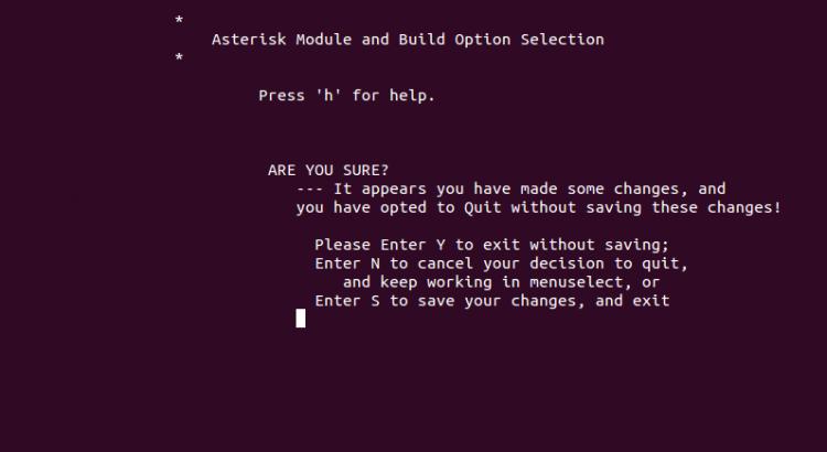

Wähle deine benötigten Pakete aus und drücke Enter, um sie auszuwählen. Drücke dann die ESC-Taste. Du solltest die folgende Seite sehen:
Drücke S, um die Änderungen zu speichern und zu beenden.
