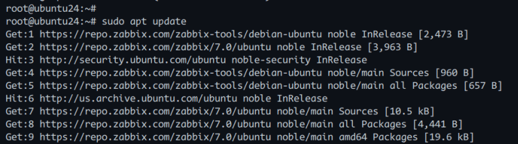

Zum Schluss führst du den Befehl „apt update“ aus, um deinen Ubuntu-Paketindex wieder zu aktualisieren. Nachdem du ein neues Repository hinzugefügt hast, musst du deinen Paketindex aktualisieren.
Repo aktualisieren

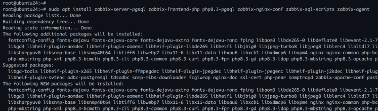

Um Zabbix zu installieren, führst du den unten stehenden Befehl „apt“ aus. Gib„Y“ ein, um die Installation zu bestätigen.
sudo apt install zabbix-server-pgsql zabbix-frontend-php php8.3-pgsql zabbix-nginx-conf zabbix-sql-scripts zabbix-agent
Zabbix installieren

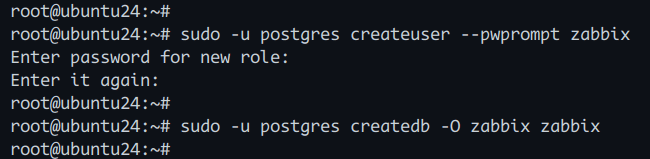

Führe den folgenden Befehl aus, um einen neuen PostgreSQL-Benutzer und die Datenbank „zabbix“ zu erstellen. Gib ein neues Passwort für den Benutzer „zabbix“ ein und wiederhole den Vorgang.
sudo -u postgres createuser --pwprompt zabbix
sudo -u postgres createdb -O zabbix zabbix
Datenbankbenutzer anlegen

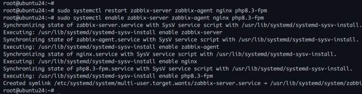

Führe den folgenden „systemctl“-Befehl aus, um diese Dienste neu zu starten und zu aktivieren.
sudo systemctl restart zabbix-server zabbix-agent nginx php8.3-fpm
sudo systemctl enable zabbix-server zabbix-agent nginx php8.3-fpm
start enable zabbix

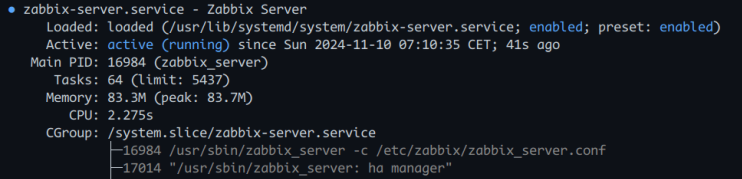

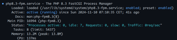

Abschließend führst du den folgenden Befehl aus, um den Status der einzelnen Zabbix-Dienste zu überprüfen.
sudo systemctl status zabbix-server zabbix-agent nginx php8.3-fpm

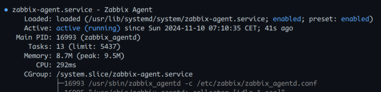

In der folgenden Ausgabe kannst du sehen, dass der„zabbix-server“ läuft. Genauso wie der Dienst„zabbix-agent„.
zabix0server prüfen
Zabbix-Agent

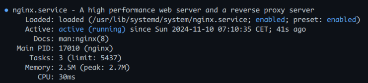

Außerdem laufen die beiden Dienste Nginx und PHP-FPM auf dem Server.
nginx prüfen

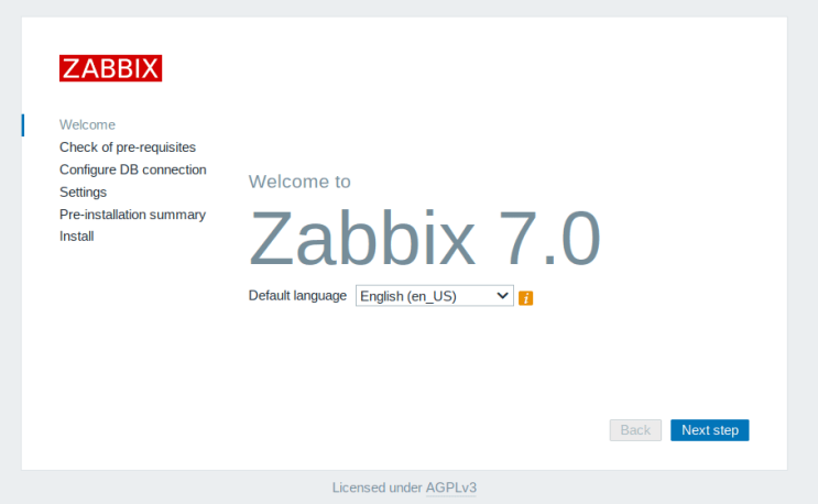

Öffne nun deinen Webbrowser und rufe http://zabbix.howtoforge.local:8080/ auf. Wenn deine Zabbix-Installation erfolgreich war, siehst du den Zabbix-Installationsassistenten.
Wähle deine Standardsprache und klicke auf „Nächster Schritt„, um fortzufahren.

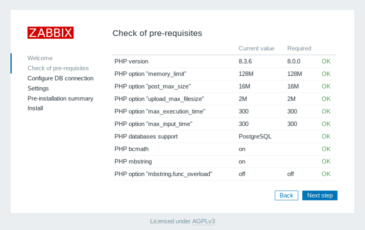

Vergewissere dich, dass dein Ubuntu-Server die Anforderungen von Zabbix erfüllt und klicke erneut auf „Nächster Schritt„.

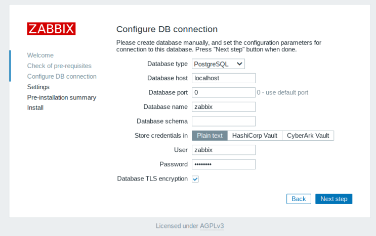

Wähle als Datenbanktyp „PostgreSQL“ aus, gib deine Datenbankdaten ein und klicke dann auf „Nächster Schritt„.

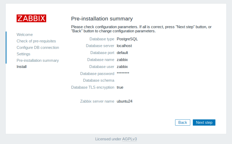

Überprüfe deine Einstellungen noch einmal und klicke auf „Nächster Schritt„, um die Installation fortzusetzen.
Konfiguration erneut prüfen

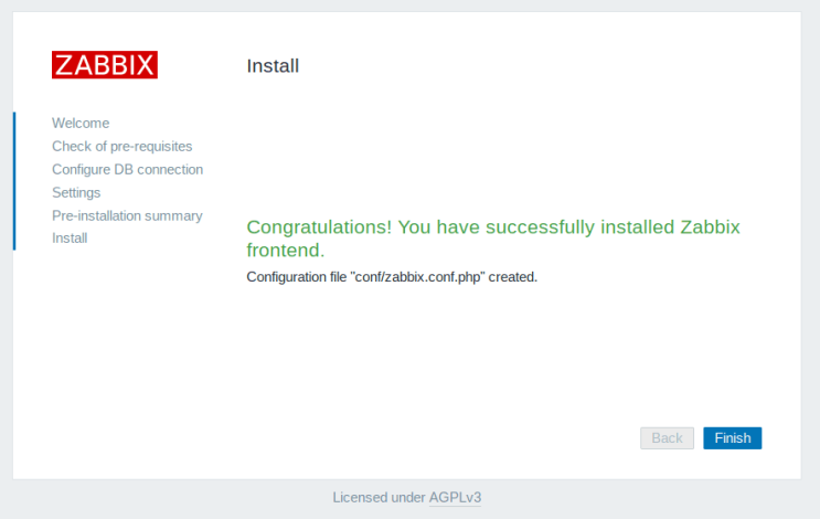

Wenn die Installation erfolgreich war, siehst du die folgende Meldung:
Klicke auf „Fertigstellen„, um die Installation abzuschließen.
fertig

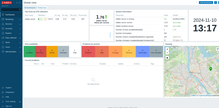

Du wirst nun auf die Anmeldeseite von Zabbix weitergeleitet. Gib den Standardbenutzer „Admin“ mit dem Passwort „Zabbix“ ein und klicke dann au f„Anmelden„.
Anmeldung
Du erhältst nun das Zabbix Monitoring-Dashboard wie im Folgenden dargestellt:
Dashboard
Herzlichen Glückwunsch! Du hast die Installation der Zabbix Monitoring-Lösung auf dem Ubuntu 24.04 Server abgeschlossen. Du hast Zabbix mit dem PostgreSQL-Server, dem Nginx-Webserver und PHP-FPM zum Laufen gebracht. Im nächsten Schritt möchtest du vielleicht einen Zielüberwachungsserver über den Zabbix-Agenten hinzufügen und Benachrichtigungen einrichten, wenn ein Fehler auftritt.
