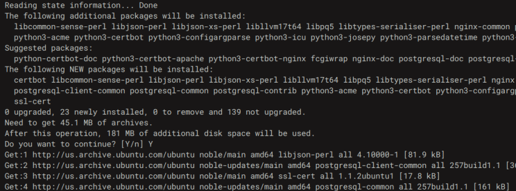

Führe zunächst den Befehl„apt“ aus, um deinen Ubuntu-Paketindex zu aktualisieren und Abhängigkeiten wie PostgreSQL, Nginx-Webserver und Certbot zu installieren. Der PostgreSQL-Server wird als Standarddatenbank für Mattermost verwendet und Nginx wird als Reverse Proxy eingesetzt.
sudo apt update && sudo apt install postgresql postgresql-contrib nginx certbot
Gib„Y“ ein, um die Installation zu bestätigen.

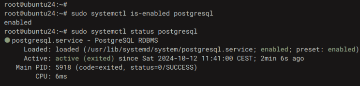

Überprüfe nach der Installation den Status des PostgreSQL-Dienstes, um sicherzustellen, dass er läuft.
sudo systemctl is-enabled postgresql sudo systemctl status postgresql
Wie du unten siehst, ist der PostgreSQL-Server aktiviert und läuft.

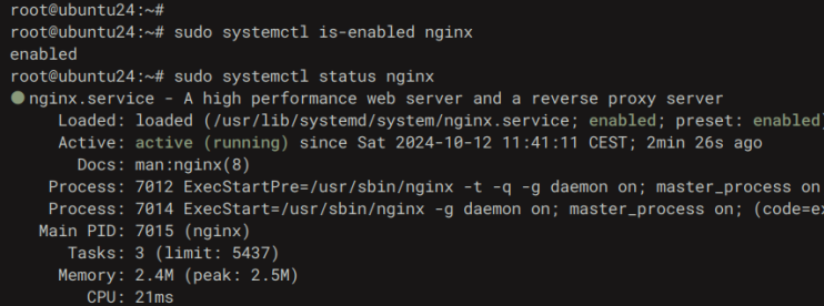

Überprüfe nun den Status des Nginx Webservers mit dem unten stehenden Befehl. Du wirst sehen, dass Nginx auf deinem Ubuntu-System ebenfalls läuft und aktiviert ist.
sudo systemctl is-enabled nginx sudo systemctl status nginx

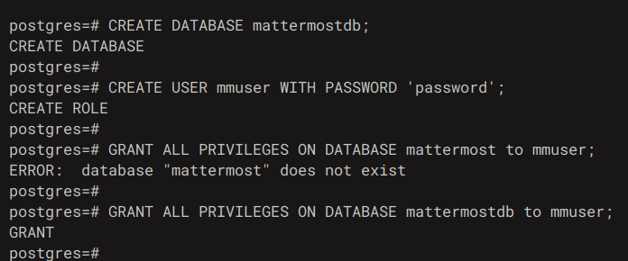

Führe nun die folgenden Abfragen aus, um eine neue Datenbank„mattermostdb“ und einen neuen Benutzer „mmuser“ mit dem Passwort„password“ zu erstellen.
CREATE DATABASE mattermostdb; CREATE USER mmuser WITH PASSWORD 'password'; GRANT ALL PRIVILEGES ON DATABASE mattermostdb to mmuser;

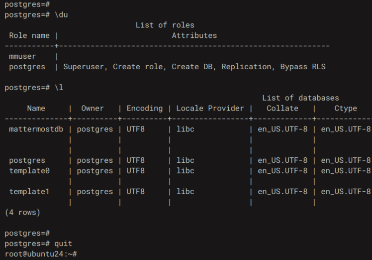

Sobald du die Datenbank und den Benutzer erstellt hast, führe die folgende Abfrage aus, um die verfügbaren Datenbanken und Benutzer auf deinem PostgreSQL-Server aufzulisten.
\du \l
In der folgenden Ausgabe kannst du sehen, dass die Datenbank„mattermostdb“ und der Benutzer„mmuser“ auf dem PostgreSQL-Server verfügbar sind.
Gib nun„quit“ ein, um PostgreSQL zu beenden.

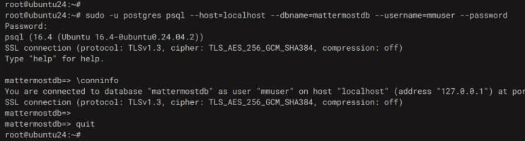

Als Nächstes führst du den Befehl„psql“ aus, um dich bei der Datenbank„mattermostdb“ als Benutzer„mmuser“ anzumelden. Gib dein Passwort ein, wenn du dazu aufgefordert wirst.
sudo -u postgres psql --host=localhost --dbname=mattermostdb --username=mmuser --password
Überprüfe schließlich deine Verbindung, indem du die Abfrage„\conninfo„ausführst. Vergewissere dich, dass du als Benutzer„mmuser“ bei der Datenbank„mattermostdb“ eingeloggt bist.
\conninfo

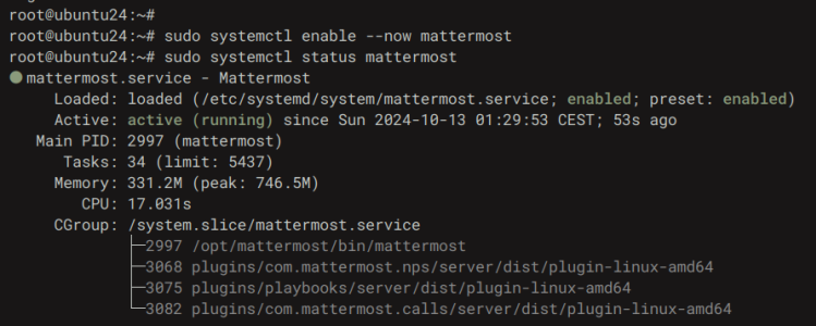

Starte und aktiviere den Dienst„mattermost“ mit dem folgenden Befehl und überprüfe dann, ob er läuft.
sudo systemctl enable --now mattermost sudo systemctl status mattermost
Wenn Mattermost läuft, siehst du die folgende Ausgabe auf deinem Bildschirm.

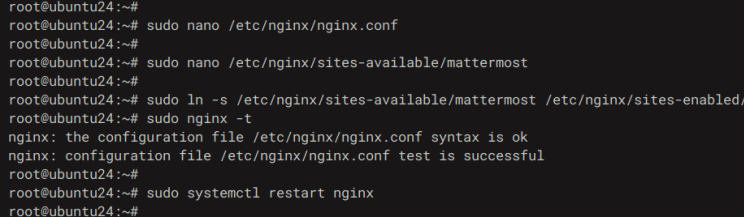

Führe nun den folgenden Befehl aus, um den „mattermost“-Serverblock zu aktivieren und deine Nginx-Syntax zu überprüfen. Wenn du eine korrekte Nginx-Syntax hast, siehst du eine Meldung wie„Syntax ist in Ordnung – Test ist erfolgreich„.
sudo ln -s /etc/nginx/sites-available/mattermost /etc/nginx/sites-enabled/ sudo nginx -t
Führe abschließend den Befehl„systemctl“ aus, um den Nginx-Webserver neu zu starten. Damit ist die Mattermost-Installation fertig und HTTPS ist ebenfalls aktiviert.
sudo systemctl start nginx

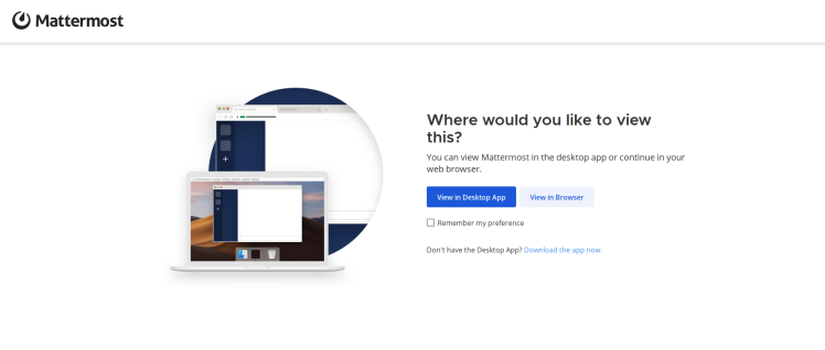

Öffne deinen Webbrowser und besuche deinen Domainnamen https://mattermost.howtoforge.local/. Von hier aus kannst du deinen ersten Arbeitsbereich in Mattermost erstellen.
- Klicke auf die Schaltfläche„Im Browser anzeigen„, um Mattermost einzurichten.
- Gib die Details deines Kontos ein und klicke auf„Konto erstellen„.
- Gib den Namen deiner Organisation ein und klicke auf„Weiter„.

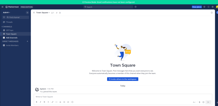

- Klicke auf„Einrichtung beenden„, um die Konfiguration abzuschließen.
Jetzt siehst du das folgende Dashboard deines Arbeitsbereichs.
Herzlichen Glückwunsch! Du hast die Installation von Mattermost auf dem Ubuntu 24.04 Server abgeschlossen. Mattermost läuft mit PostgreSQL als Datenbank und Nginx als Reverse Proxy. Außerdem hast du Mattermost mit SSL von Let’s Encrypt abgesichert.
