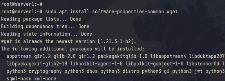

Führe zunächst den folgenden Befehl aus, um deinen Debian-Paketindex zu aktualisieren und die Pakete„software-properties-common“ und„wget“ zu installieren. Wenn du dazu aufgefordert wirst, gib„Y“ ein, um die Installation zu bestätigen.
sudo apt update sudo apt install software-properties-common wget

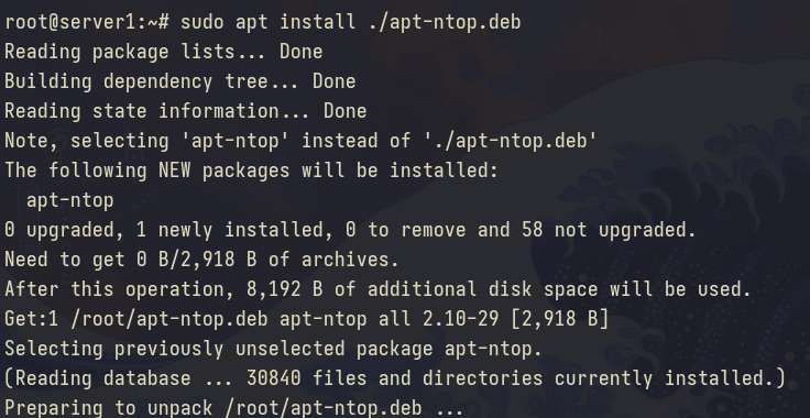

Lade das Ntopng-Repository für Debian mit dem unten stehenden Befehl „wget“ herunter. Installiere das Paket-Repository dann mit dem Befehl„apt„.
wget https://packages.ntop.org/apt/bookworm/all/apt-ntop.deb sudo apt install ./apt-ntop.deb

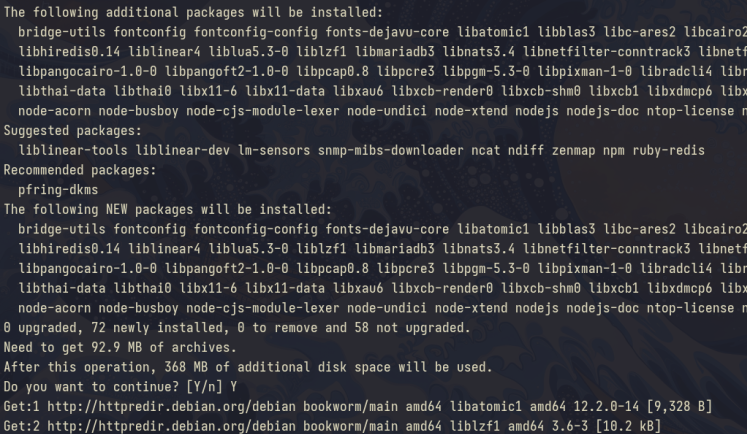

Sobald das Ntopng-Repository zu deinem System hinzugefügt wurde, führe den folgenden„apt„-Befehl aus, um dein Paket zu aktualisieren und das„ntopng„-Paket zu installieren.
sudo apt update && sudo apt install ntopng
Gib„Y“ ein, um die Installation zu bestätigen.

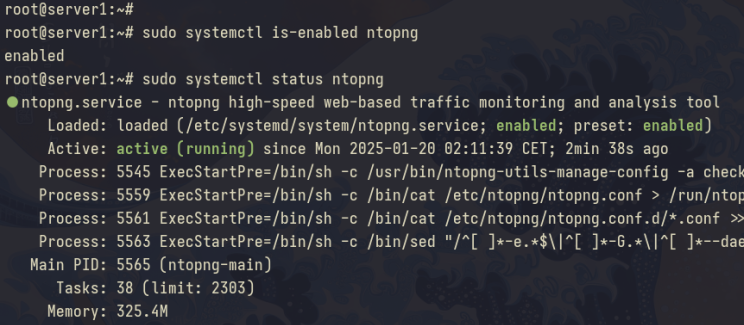

Nachdem die Installation abgeschlossen ist, führe den Befehl „systemctl“ aus, um den Status des „ntopng“-Dienstes zu prüfen und zu verifizieren.
sudo systemctl is-enabled ntopng sudo systemctl status ntopng
In der unten stehenden Ausgabe kannst du sehen, dass Ntopng auf deinem Debian-System läuft und aktiviert ist.

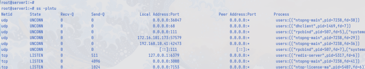

Schließlich kannst du auch den Ntopng-Port mit dem Befehl „ss“ überprüfen. Du wirst sehen, dass der Ntopng-Prozess den Port 3000 verwendet.
ss -tulpn

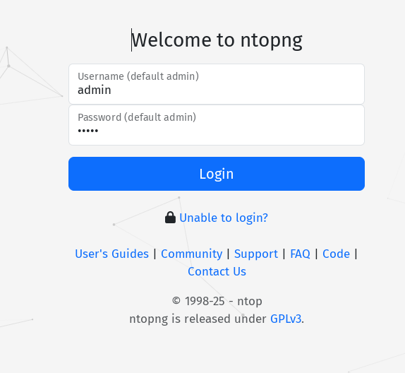

Öffne deinen Webbrowser und rufe die IP-Adresse deines Servers gefolgt von Port 3000 auf, z. B. http://192.168.10.60:3000/. Wenn deine Installation erfolgreich war, siehst du die Anmeldeseite von Ntopng.

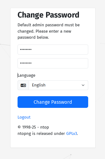

Melde dich mit dem Standardbenutzer„admin“ und dem Passwort„admin“ an.
Nun wirst du aufgefordert, das Standardpasswort für Ntopng zu ändern. Achte darauf, dass du das sichere Passwort für die Authentifizierung im Ntopng-Dashboard verwendest.

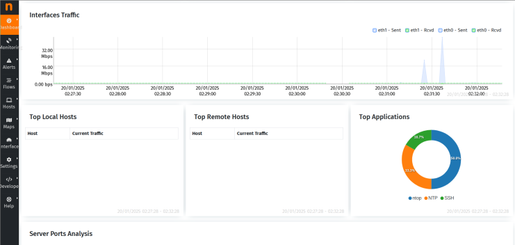

Wenn du erfolgreich bist, siehst du das Ntopng-Dashboard wie folgt:

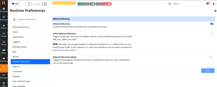

Klicke auf„Einstellungen > Präferenzen“ und wähle„Netzwerkerkennung„.
Aktiviere die„Netzwerkerkennung“ und klicke auf„Speichern„.

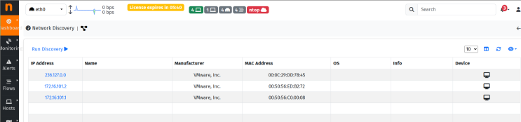

Um die Netzwerkerkennung auf ntopng aufzurufen, wähle„Dashboard > Netzwerkerkennung“ und klicke auf„Discovery ausführen„. Du kannst unten sehen, dass Ntopng automatisch Hosts im Netzwerk erkennt.

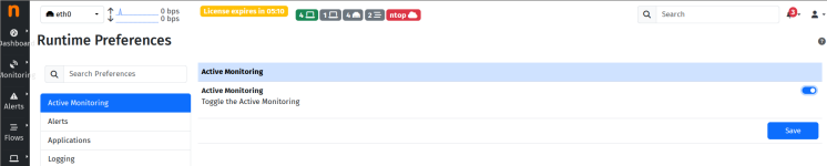

Klicke auf„Einstellungen > Präferenzen“ und wähle„Aktive Überwachung„.
Schalte die Option„Aktive Überwachung“ ein und bestätige mit„Speichern„.

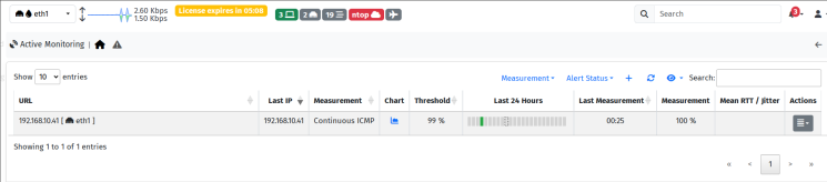

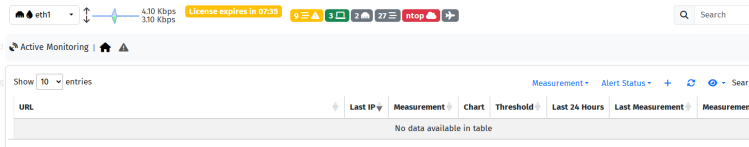

Klicke dann auf„Überwachung > Aktive Überwachung“ und klicke auf die Schaltfläche„+„, um eine neue aktive Überwachung hinzuzufügen.
In diesem Beispiel werden wir unseren Host„192.168.10.41“ per ICMP oder Ping überwachen und mit„Hinzufügen“ bestätigen.
Du siehst unten, dass die aktive Überwachung für den Host„192.168.10.41“ erstellt wurde.

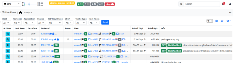

Überprüfen des Live-Verkehrs von Ntopng
Nachdem du nun gelernt hast, wie du die Netzwerkerkennung einrichtest und die aktive Überwachung aktivierst, kannst du dir den Netzwerkverkehr live im Ntopng-Dashboard ansehen.
Klicke auf das Menü„Flow > Live“ und du siehst den Live-Verkehr deines Netzwerks. Wähle im oberen Menü deine spezifische Netzwerkschnittstelle aus. Im Beispiel unten siehst du den externen Datenverkehr des Servers an der Schnittstelle„eth0„.
