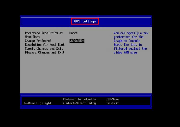

Wenn du die UEFI-Einstellungen eingibst, siehst du die folgenden Screenshots.

Und unten ist der Screenshot der OVMF-Einstellungen auf der virtuellen UEFI-KVM-Maschine
OVMF UEFI Menü Einstellungen

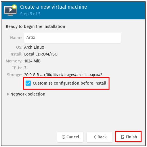

1. Wenn du eine virtuelle Maschine mit virt-manager erstellst, siehst du im letzten Fenster das unten abgebildete Bestätigungsfenster.
Virtuelle Maschine mit Virt Manager erstellen
Du musst die Option„Konfiguration vor der Installation anpassen“ ankreuzen und dann auf die Schaltfläche„Fertig stellen“ klicken.

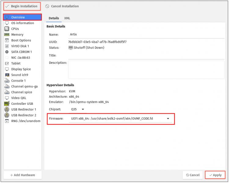

2. Im neuen Fenster klickst du auf das Menü„Übersicht“ und gehst zum Abschnitt„Hypervisor-Details„.
Wähle bei der Option „Firmware“ die Option„UEFI x86_64: ...“ und klicke dann auf die Schaltfläche„Übernehmen„.
Aktiviere UEFI auf KVM

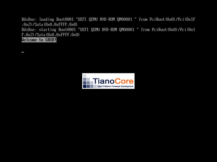

3. Während des Startvorgangs der virtuellen Maschine siehst du den TianoCore Boot-Splash wie unten abgebildet.
Tianocore UEFI Boot splash

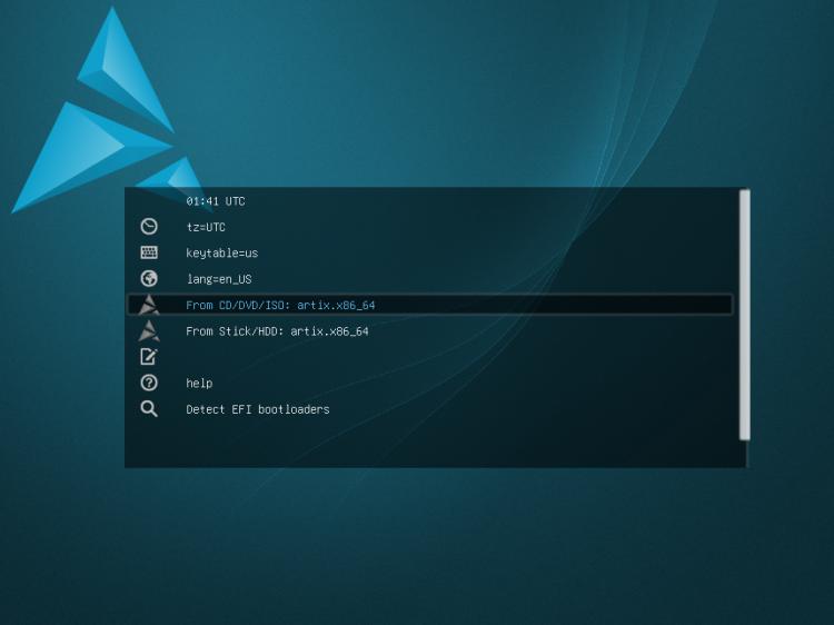

4. Danach siehst du dein Betriebssystem wie unten abgebildet.
Booten einer virtuellen Maschine mit UEFI
Jetzt hast du die virtuelle Maschine erfolgreich auf der KVM-Virtualisierung erstellt und die virtuelle Maschine verwendet jetzt die UEFI-Firmware anstelle des Standard-BIOS.
