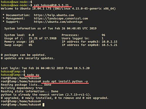

Jetzt werden wir das Playbook unter dem Namen „hakase“ und unter Verwendung der schlüsselbasierten SSH-Authentifizierung einsetzen. Stellen Sie daher sicher, dass Sie die benutzer- und schlüsselbasierte Authentifizierung auf dem Zielcomputer „lemp“ bereits eingerichtet haben.
Testen Sie mit dem folgenden Befehl vom ‚ansible-awx‚ Server.
su - hakase
ssh hakase@10.5.5.21
Stellen Sie sicher, dass Sie ohne Passwort angemeldet sind.
Nun muss der Benutzer’hakase‘ das Root-Passwort ohne Passwort für laufende Aufgaben haben.
Führen Sie auf dem Zielcomputer ‚lemp‚ den Befehl sudo wie folgt aus.
su - hakase
sudo su
Stellen Sie sicher, dass Sie die Root-Rechte ohne Passwort eingegeben haben.
Nun müssen Sie die Python-Pakete auf allen von Ansible verwalteten Zielmaschinen installieren.
sudo apt install python -y
Install Python

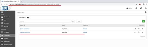

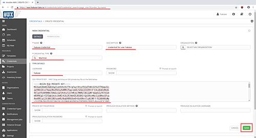

Schritt 2 – Einrichten der Anmeldeinformationen
Zuerst müssen wir die Ansible AWX Credentials konfigurieren. Es wird für die Authentifizierung beim Starten und Ausführen von Aufträgen auf verwalteten Servern, bei der Synchronisierung mit Bestandsquellen und beim Import von Projekten verwendet.
Standardmäßig unterstützt der Ansible AWX viele Anmeldeinformationen, einschließlich der VM-Maschine durch SSH-Authentifizierung, Amazon Web Services, Google Compute Engine, OpenStack, Vault Passwort, Source Control usw.

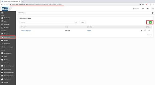

Um Anmeldedaten einzurichten, klicken Sie auf das Menü „Anmeldedaten“ auf der linken Seite und klicken Sie auf die Schaltfläche „+“ auf der rechten Seite.
Einrichtungs-Anmeldeinformationen
Geben Sie nun die Anmeldeinformationen‘NAME‚ und‘DESCRIPTION‚ ein und geben Sie dann den‘CREDENTIAL TYPE‚ auf‘Machine‚ an.
Einfach ausgedrückt, ermöglicht Ihnen die Berechtigung „Maschine“ die Verwendung der SSH-Authentifizierung zur Verwaltung von Servern. Seine Unterstützung für passwortbasierte und schlüsselbasierte Authentifizierungen.
Für diesen Leitfaden verwenden wir die schlüsselbasierte Authentifizierung. Geben Sie also den Benutzernamen ein und fügen Sie die privaten Schlüssel für diesen Benutzer ein.
Klicken Sie dann auf die Schaltfläche „SAVE„.
Infolgedessen wurde der neue Ansible AWX-Anmeldeinformationen vom Typ’Maschine‘ erstellt.

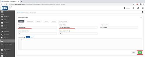

Um neue Bestände hinzuzufügen, klicken Sie auf das Menü „Bestände“ auf der linken Seite, dann auf die Schaltfläche „+“ und wählen Sie „Bestände“.
Einrichten von AWX-Inventaren
Geben Sie den‘NAME‚ und‘DESCRIPTION‚ des Inventars ein und klicken Sie dann auf die Schaltfläche‘SAVE‚.
Name und Beschreibung

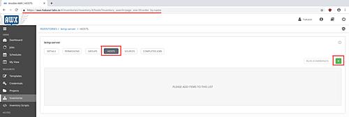

Klicken Sie nun auf die Registerkarte‘HOSTS‚ und dann auf die Schaltfläche‘+‘, um neue Hosts hinzuzufügen.
Wirte

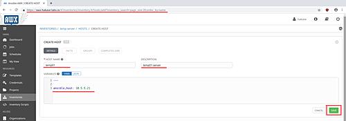

Geben Sie den‘HOST NAME‚,‘DESCRIPTION‚ und die‘VARIABLES‚ mit zusätzlicher Konfiguration für die IP-Adresse des Zielsystems’ansible_host: 10.5.5.5.21‘ ein.
Hostname und Variablen
Klicken Sie nun auf die Schaltfläche „SAVE„.

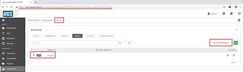

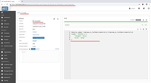

Als nächstes müssen wir die Konfiguration der Hosts sicherstellen, indem wir die Hosts mit dem Befehl ping überprüfen.

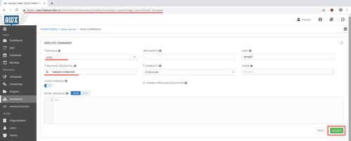

Zurück zur Registerkarte‘HOSTS‚, markieren Sie den Name-Server Ihrer Hosts und klicken Sie auf die Schaltfläche‘RUN COMMANDS‚.
Fahrbefehle
Wählen Sie nun das‘MODUL‚ mit dem Namen‘ping‚, klicken Sie auf die Suchschaltfläche in der Spalte‘MACHINE CREDENTIAL‚ und wählen Sie Ihre eigene aus, dann klicken Sie auf die Schaltfläche‘LAUNCH‚.
Maschinen-Anmeldeinformationen
Und du wirst auf die neue Seite weitergeleitet und unten ist das Ergebnis.
Ergebnis des awx-Skriptlaufs

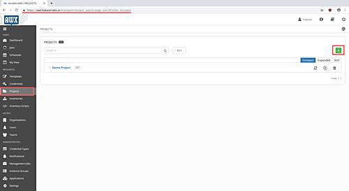

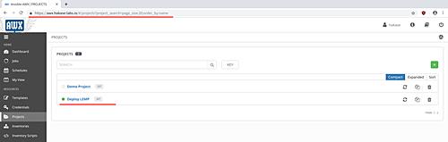

Um neue Projekte zu erstellen, klicken Sie auf das Menü „Projekte“ auf der linken Seite und klicken Sie auf die Schaltfläche „+“.
AWX-Projekte

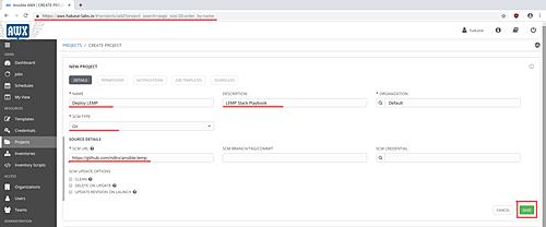

Geben Sie den‘NAME‚ Ihres Projekts und die‘BESCHREIBUNG‚ ein, wählen Sie dann den‘SCM-Typ‚ zu‘Git‚ und fügen Sie Ihr Playbook-Repository ein.
Name, Beschreibung und scm-Typ
Klicken Sie nun auf die Schaltfläche „SPEICHERN“ und als Ergebnis wurde ein neues Projekt für das Spielbuch erstellt.
Projekt wurde hinzugefügt

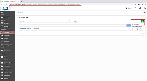

Schritt 5 – Neue Jobvorlagen erstellen
Die Jobvorlage ist die Definition, Ansible Playbooks selbst auszuführen. Um also eine neue Jobvorlage zu erstellen oder die Jobvorlage auszuführen, müssen wir Ansible Playbook aus unserem „Project“, die „Credentials“ für die Authentifizierung und die Zielcomputer, die auf den „Inventories“ gespeichert sind, hinzufügen.

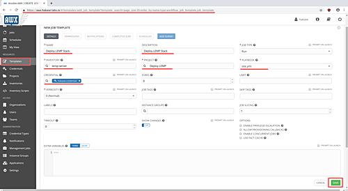

Für diesen Leitfaden haben wir bereits ein neues Projekt, eine neue Qualifikation und ein neues Inventar erstellt. Klicken Sie dazu einfach auf das Menü „Vorlagen“ auf der linken Seite, dann auf die Schaltfläche „+“ und wählen Sie die Option „Auftragsvorlage„.
Jobvorlage hinzufügen
Nun müssen Sie den‘NAME‚ und‘DESCRIPTION‚ des Jobs eingeben. Wählen Sie dann die Optionen‘INVENTORY‚,‘CREDENTIAL‚ und‘PROJECT‚. Und danach geben Sie das‘PLAYBOOK‚ an, das Sie ausführen und bereitstellen möchten.
Job-Projektdetails hinzufügen
Und so wurde die neue Jobvorlage Ansible AWX erstellt.

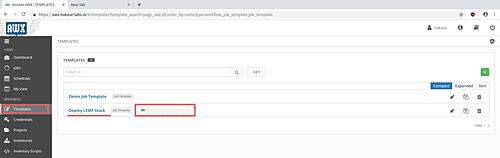

Schritt 6 – Ausführen der Auftragsvorlage

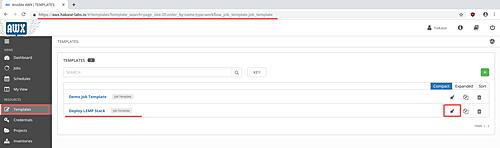

Nachdem wir die neue Jobvorlage erstellt haben, führen wir die Jobvorlage aus und stellen die Playbooks ‚Projekte‘ auf Ziel-Hosts auf dem ‚Inventar‘ bereit.
Klicken Sie auf das Menü „Vorlagen“ auf der linken Seite und Sie erhalten eine Liste der verfügbaren Jobvorlagen.
Sobald der Job beendet ist, erhalten Sie das grüne Zeichen im Namen der Jobvorlage.
Ergebnis des Vorlagenlaufs

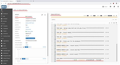

Klicken Sie auf das grüne Zeichen im Namen der Jobvorlage und Sie erhalten das aktuelle Ergebnis dieses Jobs angezeigt.
Ergebnis des Auftrags
Der Auftrag wurde erfolgreich abgeschlossen, und die Zielmaschine wurde mit dem LEMP-Stack über den Ansible AWX installiert.

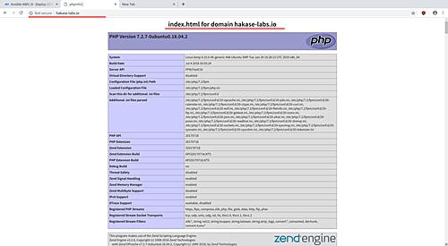

Testen des Domänennamens des Zielcomputers. Die Konfiguration des Domänennamens, die unter der Konfiguration‘roles/web/vars/main.yml‚ gespeichert ist.
Zielserver testen

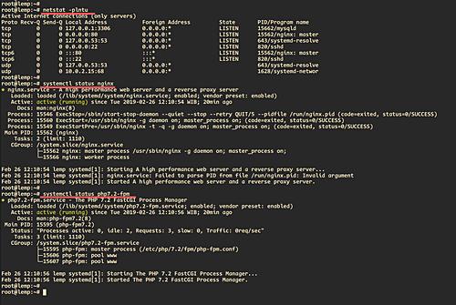

Überprüfung der Nginx- und PHP-FPM-Dienste mit systemctl-Befehlen.
systemctl status nginx
systemctl status php7.2-fpm
Nginx und php-fpm Status

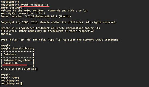

Testen der MySQL-Datenbank auf dem Zielcomputer. Detaillierte Konfigurationen der MySQL-Datenbank, die in der Konfigurationsdatei’roles/db/vars/main.yml‘ gespeichert sind.
MySQL-Status
Infolgedessen wurde der LEMP-Stack auf dem Zielcomputer über den Ansible AWX installiert.
