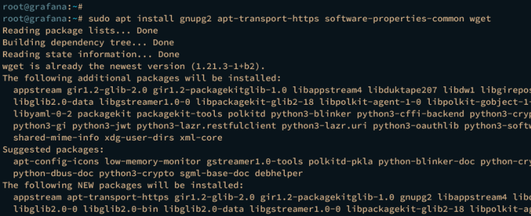

Um loszulegen, führe den folgenden Befehl aus, um die grundlegenden Abhängigkeiten auf deinem Debian-Rechner zu installieren.
sudo apt install gnupg2 apt-transport-https software-properties-common wget

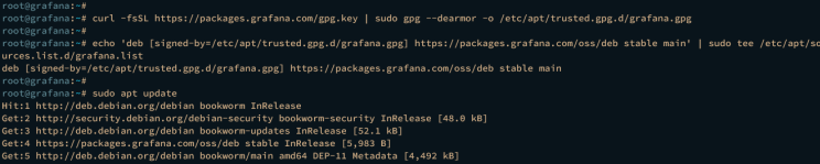

Füge nun den Grafana GPG-Schlüssel und das Repository hinzu, indem du den folgenden Befehl ausführst.
curl -fsSL https://packages.grafana.com/gpg.key | sudo gpg --dearmor -o /etc/apt/trusted.gpg.d/grafana.gpg
echo 'deb [signed-by=/etc/apt/trusted.gpg.d/grafana.gpg] https://packages.grafana.com/oss/deb stable main' | sudo tee /etc/apt/sources.list.d/grafana.list
Aktualisiere zum Schluss deinen Debian-Paketindex, um die Änderungen zu übernehmen.
Setup-Repo

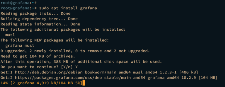

Nachdem du nun das Grafana-Repository hinzugefügt hast, installierst du Grafana über APT. Anschließend konfigurierst du den Administrator-Benutzer und das Passwort für deine Grafana-Installation.
Installiere Grafana mit folgendem Befehl auf deinem Debian-System. Gib y ein, um mit der Installation fortzufahren.
sudo apt install grafana

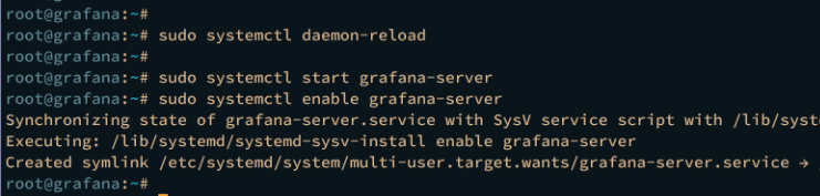

Starte und aktiviere dann den grafana-server Dienst mit dem folgenden Befehl.
sudo systemctl start grafana-server
sudo systemctl enable grafana-server
start enable grafana

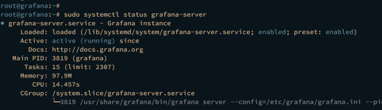

Sobald der grafana-server läuft, überprüfe ihn mit dem unten stehenden Befehl. Wenn alles gut läuft, solltest du sehen, dass der grafana-server aktiviert ist und läuft.
sudo systemctl status grafana-server
Grafana überprüfen

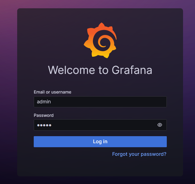

Starte deinen Webbrowser und rufe die IP-Adresse deines Servers mit dem Standard-Grafana-Port 3000 auf, zum Beispiel http://192.168.5.20:3000/.
Gib den Standardbenutzer admin und das Passwort admin ein und klicke dann auf Login.
Anmeldung graphana

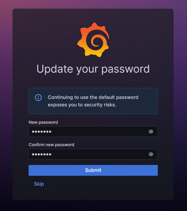

Ändere nun das Standardpasswort admin durch ein neues Passwort. Klicke dann zur Bestätigung auf Absenden.
Admin-Passwort ändern

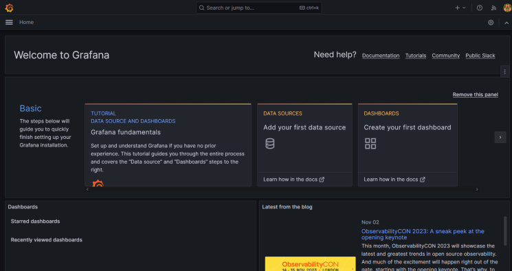

Wenn der Vorgang abgeschlossen ist, solltest du das Grafana-Dashboard wie folgt sehen:
grafana dashboard

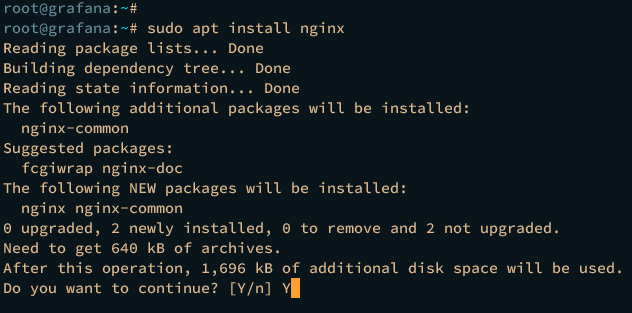

Führe den folgenden Befehl aus, um den Nginx-Webserver auf deinem Debian-Rechner zu installieren. Gib y ein, um mit der Installation fortzufahren.
sudo apt install nginx

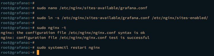

Führe anschließend den folgenden Befehl aus, um die Serverblockdatei /etc/nginx/sites-available/grafana.conf zu aktivieren. Überprüfe dann deine Nginx-Syntax, um sicherzustellen, dass du die richtige Syntax hast.
sudo ln -s /etc/nginx/sites-available/grafana.conf /etc/nginx/sites-enabled/
sudo nginx -t
Wenn du die richtige Nginx-Syntax hast, solltest du die Ausgabe„test is successful – syntax is ok“ erhalten.

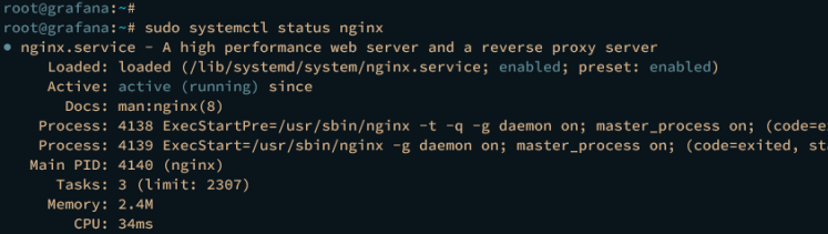

Lasy, führe den folgenden systemctl-Befehl aus, um den Nginx-Dienst neu zu starten und die Änderungen zu übernehmen. Überprüfe dann Nginx, um sicherzustellen, dass der Dienst läuft.
sudo systemctl restart nginx
sudo systemctl status nginx
In der folgenden Ausgabe solltest du sehen, dass der Nginx-Dienst läuft.
nginx prüfen

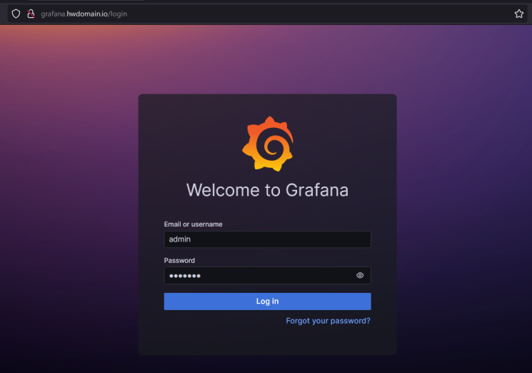

Gehe nun zurück zum Webbrowser und besuche deinen lokalen Domainnamen für den Grafana-Server, z.B. http://grafana.hwdomain.io/. Wenn deine Konfiguration erfolgreich ist, wirst du zur Grafana-Login-Seite weitergeleitet.
Melde dich mit deinem Admin-Benutzer und deinem Passwort an und klicke dann zur Bestätigung auf Login.
grafana Anmeldung

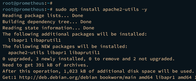

Melde dich auf dem Prometheus-Server an und installiere das Paket apache2-utils mit dem unten stehenden apt-Befehl.
sudo apt install apache2-utils -y
apache2-utils installieren

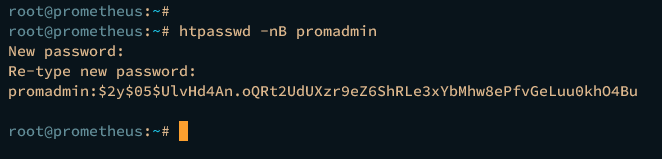

Danach generierst du das neue Passwort für die Prometheus-Basisauthentifizierung. Gib dein Passwort ein und kopiere das generierte Passwort auf deinen Zettel.
htpasswd -nB promadmin

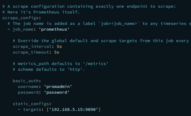

Als Nächstes öffnest du die Standard-Prometheus-Konfiguration /etc/prometheus/prometheus.yml mit dem folgenden nano-Editor-Befehl.
sudo nano /etc/prometheus/prometheus.yml
Füge die folgende basic_auth-Konfiguration in den Prometheus-Job ein. Achte darauf, dass du die Details Benutzer und Passwort mit deinen Daten änderst.
scrape_configs:
  # The job name is added as a label `job=<job_name>` to any timeseries scraped from this config.
  - job_name: "prometheus"
# metrics_path defaults to '/metrics'
# scheme defaults to 'http'.
# Add settings for certificate and authentication
scheme: http
basic_auth:
username: 'promadmin'
password: 'password'
basic_auth hinzufügen

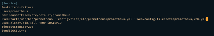

Ändere die Standardoption ExecStart wie folgt.
ExecStart=/usr/bin/prometheus --config.file=/etc/prometheus/prometheus.yml --web.config.file=/etc/prometheus/web.yml

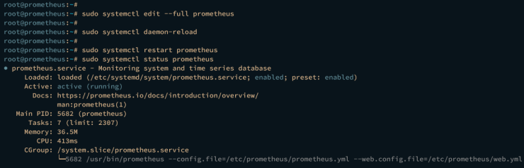

Führe nun den folgenden systemctl-Befehl aus, um den systemd manager neu zu laden und die Änderungen zu übernehmen. Starten Sie anschließend den prometheus-Dienst neu.
sudo systemctl daemon-reload
sudo systemctl restart prometheus
Überprüfe den prometheus-Dienst mit dem folgenden Befehl.
sudo systemctl status prometheus
Im Abschnitt ExecStart hat sich der Befehl wie folgt geändert.

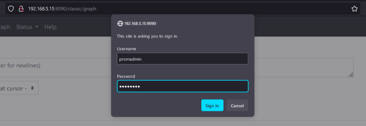

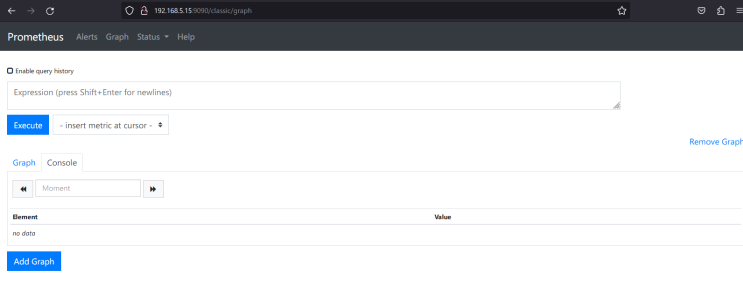

Zuletzt öffnest du deinen Webbrowser und rufst die IP-Adresse von Prometheus mit Port 9090 auf (z.B.: http://192.168.10.15:9090/). Du wirst aufgefordert, die Prometheus basic_auth einzugeben. Gib deinen Admin-Benutzer und dein Passwort ein und klicke dann auf Sign In.
Anmeldung prometheus
Wenn deine Konfiguration erfolgreich ist, solltest du das Prometheus-Dashboard wie folgt sehen.
prometheus dashboard

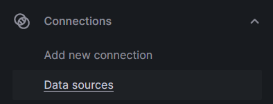

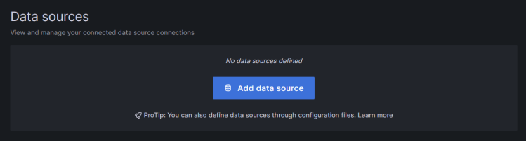

Gehe zurück zum Grafana Dashboard, klicke auf das Menü Verbindungen und wähle Datenquelle.
Verbindung Datenquelle
Klicke auf Datenquelle hinzufügen, um fortzufahren.

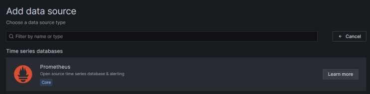

Wähle die Zeitreihen-Datenbank Prometheus aus.
prometheus Datenquelle hinzufügen

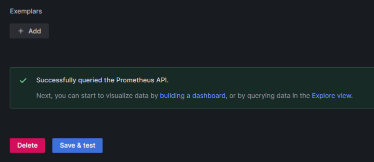

Gib den Namen der neuen Datenquelle und den Prometheus-Host auf http://192.168.5.15:9090/ ein. Wähle im Abschnitt Authentifizierung die Option Basisauthentifizierung und gib den Benutzernamen und das Passwort für Prometheus ein.
prometheus Datenquelle einrichten
Scrolle nach unten und klicke zur Bestätigung auf Speichern & testen. Die Ausgabe„Successfully queried the Prometheus API.“ bestätigt, dass Prometheus zu Grafana hinzugefügt wurde.
prometheus hinzufügen

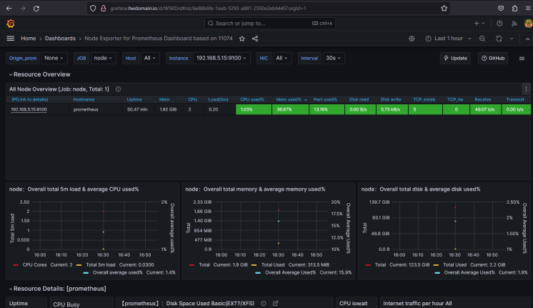

Importieren der Dashboard-Überwachung

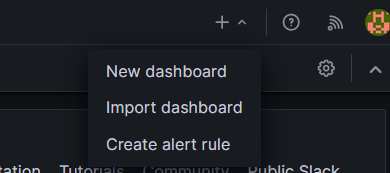

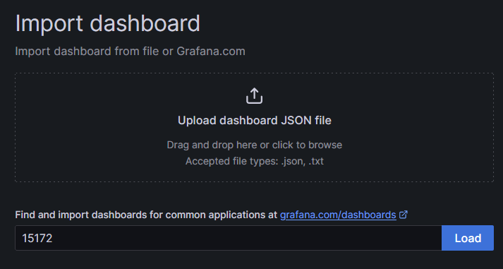

Klicke auf das + Menü oben rechts und wähle Dashboard importieren.
Datenbank importieren
Finde dein gewünschtes Dashboard unter https://grafana.com/grafana/dashboards/. Kopiere die Dashboard-ID, füge sie ein und bestätige mit Laden. In diesem Fall verwenden wir die Dashboard-ID 15172.
Dashboard laden
Gib den Namen des Dashboards ein und wähle die Prometheus-Datenquelle aus. Klicke dann zur Bestätigung auf Importieren.
Unten siehst du ein Beispiel für das verbesserte Grafana Dashboard mit Prometheus zur Überwachung des Systems.
Dashboard importiert
