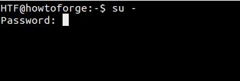

su –
Es gibt eine weitere Möglichkeit, zum Benutzer root zu wechseln: Führen Sie den Befehl ’su -‚ aus:
Das su - Kommando
Was ist nun der Unterschied zwischen ’su‘ und ’su -‚ ? Nun, erstere behält die Umgebung des alten/ursprünglichen Benutzers auch nach dem Wechsel zu root bei, während letztere eine neue Umgebung (wie durch die ~/.bashrc des Benutzers root vorgegeben) schafft, ähnlich wie beim expliziten Einloggen als root-Benutzer vom Anmeldebildschirm aus.
