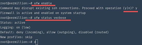

Führe dann den folgenden Befehl aus, um UFW zu aktivieren:
ufw enable
Ergebnis:
Der grundlegende UFW-Befehl
Der „ufw enable“ Befehl wird UFW mit den Standardregeln einschalten. Du kannst überprüfen, dass UFW läuft, indem du diesen Befehl ausführst:
ufw status verbose
Ergebnis:
Status: active
Logging: on (low)
Default: deny (incoming), allow (outgoing), disabled (routed)
New profiles: skip

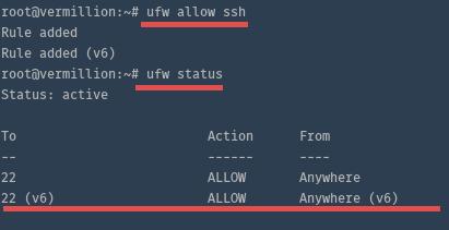

Wenn der Dienst, dem du den Zugriff erlauben willst, auf seinem Standardport lauscht, kannst du den Namen des Dienstes anstelle der Portnummer verwenden. Dies macht es einfacher, den Port zu öffnen, da du den Port vielleicht nicht kennst. UFW wird dann die richtige Portnummer in /etc/services für dich nachschlagen.
Dieser Befehl wird den Standard SSH Port öffnen:
ufw allow ssh
Überprüfe nun die Regel mit:
ufw status
SSH in UFW zulassen

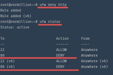

2. UFW Deny Befehl
Der „deny“ Befehl funktioniert ähnlich wie der „allow“ Befehl und wird verwendet, um einen Port in der Firewall zu schließen:
Deny mit der Option Port:
ufw deny 80
Ergebnis:
Rule added
Rule added (v6)
UFW Deny Befehl.
Beispiel für „deny“ mit Dienstname. In diesem Beispiel werde ich http Port/80 blockieren:
ufw deny http
UFW dementieren http.

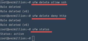

Löschen der allow SSH Regel mit dem Dienstnamen:
ufw delete allow ssh
Ergebnis:
Rule deleted
Rule deleted (v6)
Dieser Befehl löscht die Regel„allow ssh„. Sei vorsichtig, sperre dich nicht aus dem Server aus.
Lösche die Regel „deny“ auf Port 80:
ufw delete deny 80
Ergebnis:
Rule deleted
Rule deleted (v6)

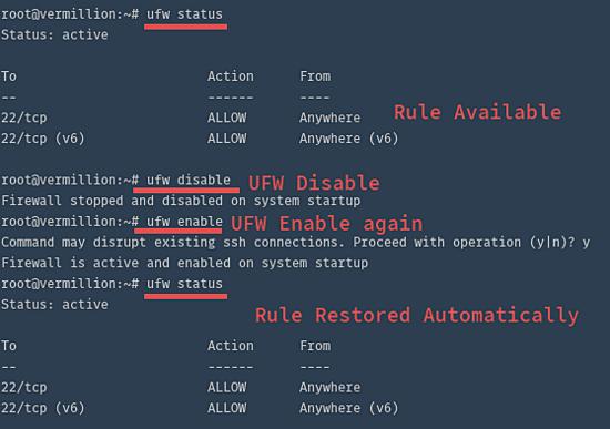

Wenn du UFW ausschalten möchtest , ohne deine Regeln zu löschen, kannst du den Befehl„disable“ verwenden:
ufw disable
Ergebnis:
Firewall stopped and disabled on system startup
Der UFW Status Befehl.
