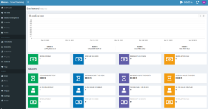

Installation Kimai2 Webbasierte Zeiterfassung in einem ISPConfig3 Web
Kimai ist eine quelloffene und webbasierte Zeiterfassung, mit ihr können Arbeitszeiten und Aktivitäten erfasst werden und Zusammenfassungen gedruckt werden.Die Berichte und Auswertungen können jährlich, monatliche oder täglichen nach Kunden und Projekten exportiert werden. Sie können aber auch über das Web Interface den Stand der Projekte verfolgen. Kimai bietet weiteren Möglichkeiten es zu erweitern über Plugins auf der Projektwebseite. Auch direkt Rechnungen zu erstellen für die Kunden aus Kimai2 ist möglich. Die Kimai Software wurde erstmals 2006 veröffentlicht und wird stetig weiter entwickelt, das Laout des Systems ist vollständig responsiv. In den Appstores von Google und Apple finden sich auch Apps, über die Zeiterfassung erfolgen kann.In dieser Anleitung zeige ich euch wie ihr eine Kimai2 Installation in einem ISPConfig 3 Web umsetzt .
