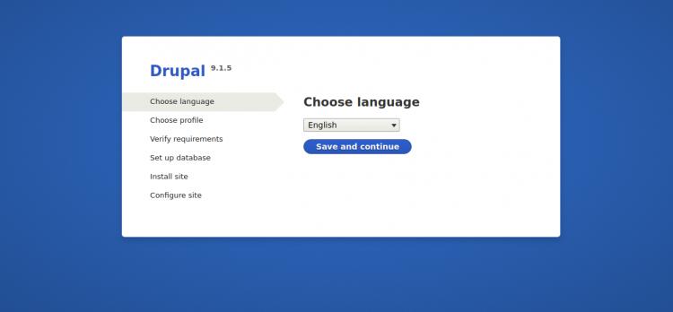

Sprache wählen
Wähle deine Sprache aus und klicke auf die Schaltfläche Speichern und weiter. Du solltest die folgende Seite sehen:

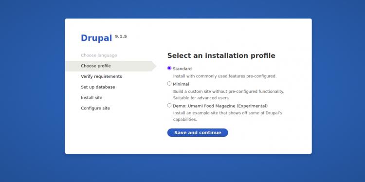

Installationsprofil auswählen
Wähle den Standard-Installationstyp und klicke auf die Schaltfläche Speichern und fort fahren. Du solltest die folgende Seite sehen:

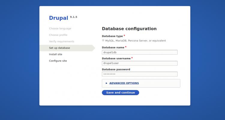

Datenbank Konfiguration
Gib deine Datenbankdetails an und klicke auf die Schaltfläche Speichern und fortfahren. Du solltest die folgende Seite sehen:

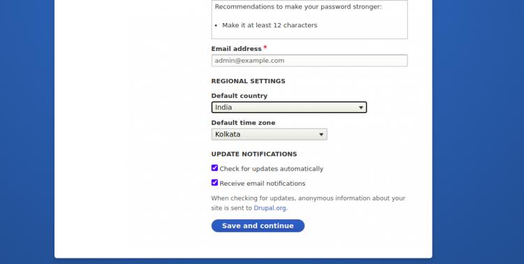

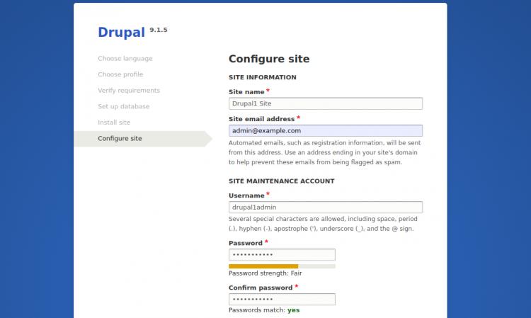

Website Konfiguration
Ländereinstellungen

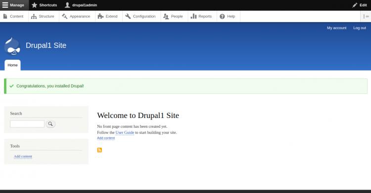

Gib deine Site-Informationen an und klicke auf den Speichern und Weiter -Button. Auf der folgenden Seite solltest du das Drupal Dashboard sehen:
Drupal Website
