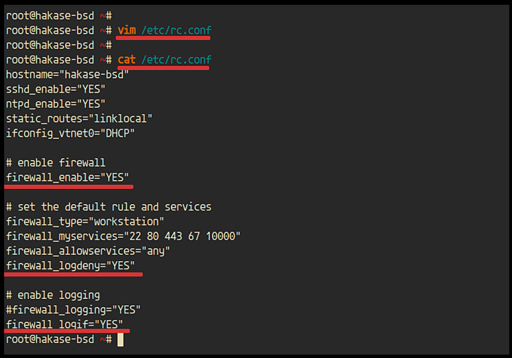

Um die ipfw-Firewall zu aktivieren, kannst du in der Datei „/etc/rc.conf“ den Eintrag „firewall_enable=“YES“ hinzufügen.
Bearbeite die Datei „/etc/rc.conf“ mit dem Editor vim.
vim /etc/rc.conf
Aktiviere die ipfw-Firewall.
# enable firewall
firewall_enable="YES"
Lege den Standard-Firewall-Typ fest, der verwendet werden soll.
# set the default rule and services
firewall_type="workstation"
Lege nun die Ports fest, die du für deine Dienste öffnen willst.
# services port
firewall_myservices="22 80 443 67 10000"
firewall_allowservices="any"
firewall_logdeny="YES"
Aktiviere die Protokollierung für die Firewall. Du kannst die Protokollierung über die Datei oder die Protokollierung auf der Schnittstelle „ipfw0“ verwenden.
# enable logging
#firewall_logging="YES"
firewall_logif="YES"
Speichere und schließe.

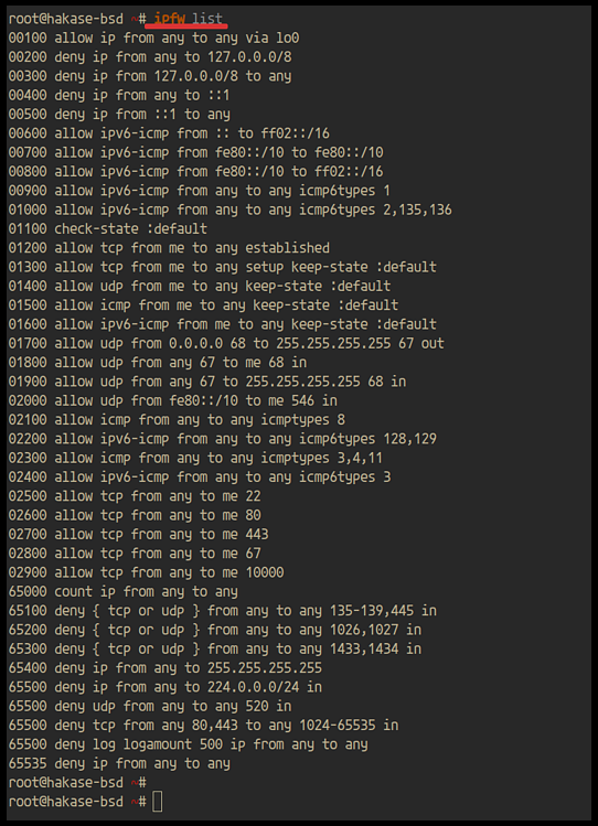

Nachdem du dich am Server angemeldet hast, überprüfe die Firewall-Regeln mit dem folgenden Befehl.
ipfw list
Du erhältst das unten stehende Ergebnis.
Das Ergebnis ist, dass die ipfw-Firewall auf dem FreeBSD 12.0-System mit dem Standardtyp „Workstation“ aktiviert wurde. Und die definierten Ports sind in der Liste aufgeführt.

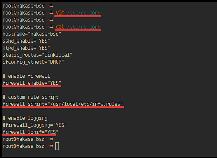

2. IPFW mit eigenen Regeln einrichten
In diesem Schritt richten wir die ipfw-Firewall mit einer benutzerdefinierten Konfiguration ein.
vim /etc/rc.conf
Aktiviere nun die ipfw-Firewall.
# enable firewall
Definiere das Firewall-Skript, das du verwenden willst.
# custom rule script
firewall_script="/usr/local/etc/ipfw.rules"
Aktiviere die Protokollierung für die Firewall auf der Schnittstelle „ipfw0“.
# enable logging

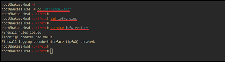

Starte nun den ipfw-Dienst mit dem folgenden Befehl.
service ipfw start
Dadurch wird die Verbindung zum Server unterbrochen.

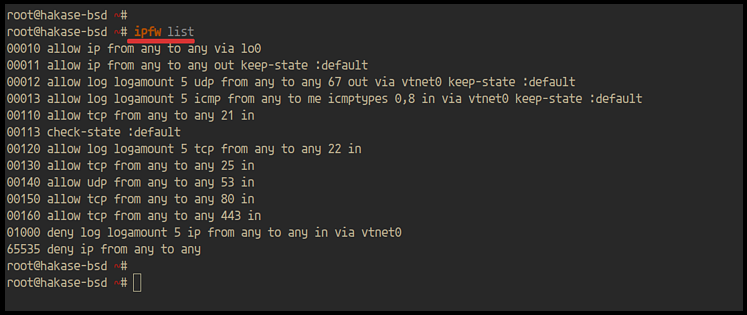

Logge dich jetzt wieder auf dem Server ein und überprüfe die ipfw-Regeln.
ipfw list
Das Ergebnis wird dir wie folgt angezeigt.
Die ipfw-Firewall wurde also mit den in der Konfiguration „/usr/local/etc/ipfw.rules“ definierten Zollregeln aktiviert.

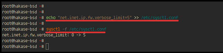

Danach müssen wir die Protokollierung über den Kernel-Parameter „/etc/sysctl.conf“ einschränken.
Führe den folgenden Befehl aus.
echo "net.inet.ip.fw.verbose_limit=5" >> /etc/sysctl.conf

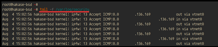

Wenn du die Ereignisprotokollierung verwendest, kannst du das Protokoll in der Protokolldatei „/var/log/security“ überprüfen.
tail -f /var/log/security
Du erhältst dann das unten stehende Ergebnis.

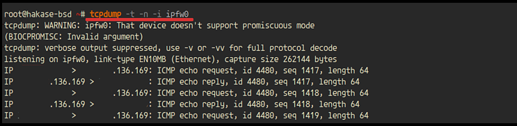

Wenn du die Pseudo-Log-Schnittstelle „ipfw0“ verwendest, kannst du die Protokolle mit dem Befehl tcpdump überprüfen.
tcpdump -t -n -i ipfw0
