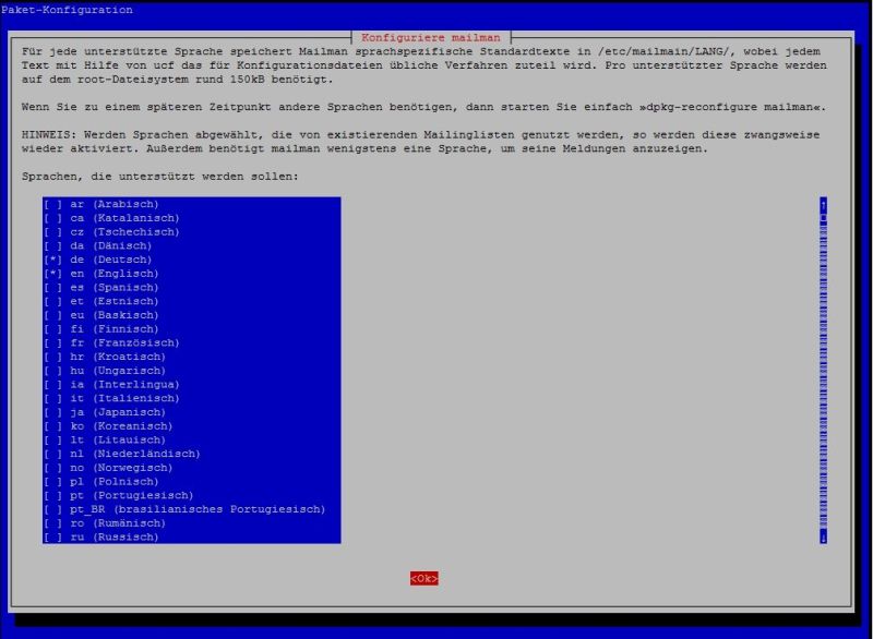

Wir müssen auswählen, welche Sprachen Mailman Unterstützen soll im normalfall sollte hier Deutsch und Englisch ausgewählt werden. Außer ihr benötigt mehr Sprachen.Danach Klickt auf Ok

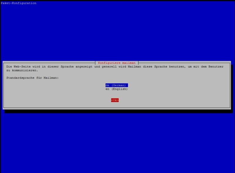

Hier müsst ihr entscheiden welche Sprache generell als Standard benutzt werden soll für Mailman. weiter mit Ok

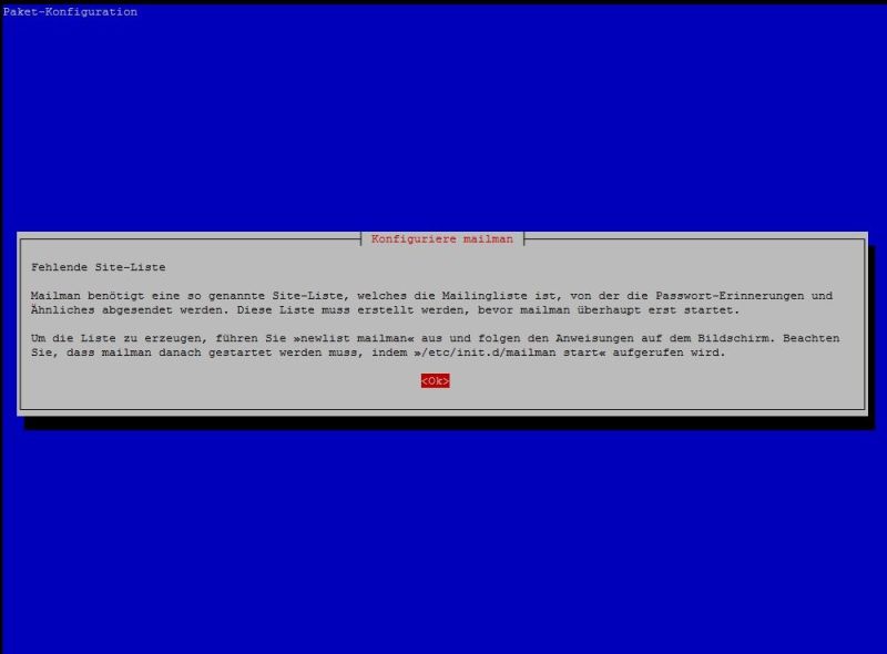

Hier nochmal die erklärung das ihr die Mailingliste mailman anlegen müsst,dies machen wir im anschluss noch.Nach dem die Installation fertig gestellt ist sollte folgendes zu sehen sein in der console

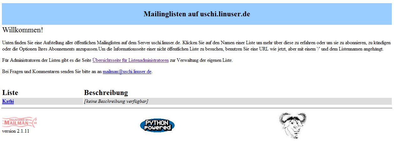

Die Mailinglistenseite sollte nun zu finden sein auf folgender seite
http://example.com/cgi-bin/mailman/listinfo/
Nun sollte dort folgendes im Browser angezeigt werden  oder so ähnlich
