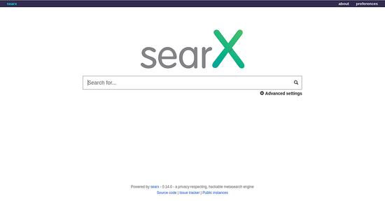

Zugriff auf die Searx Weboberfläche
Searx ist jetzt oben und hört auf Port 8888. Öffnen Sie Ihren Webbrowser und geben Sie die URL http://192.168.1.100:8888 ein (ändern Sie hier Ip auf Ihre IP). Sie werden wie unten gezeigt auf die Searx-Standardseite weitergeleitet:
