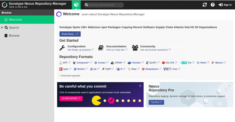

Öffnen Sie nun Ihren Webbrowser und greifen Sie über die URL http://nexus.example.com auf die Nexus-Web-UI zu. Sie werden auf die folgende Seite umgeleitet:
Nexus-GUI

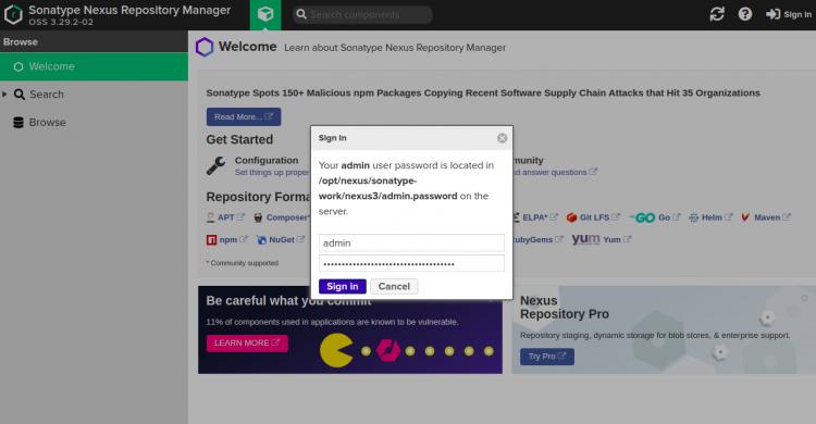

Klicken Sie nun auf die Schaltfläche Sign in. Sie werden auf die Nexus-Anmeldeseite umgeleitet:
Login

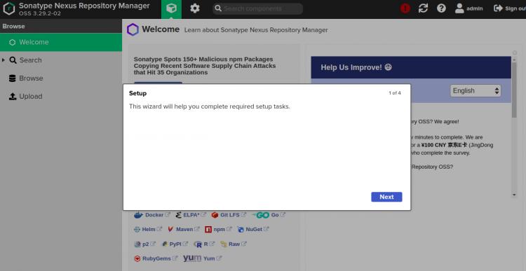

Geben Sie Ihren Admin-Benutzernamen und Ihr Passwort ein und klicken Sie auf die Schaltfläche Sign in (Anmelden). Sie sollten die Nexus-Einrichtungsseite sehen:
Setup-Assistent

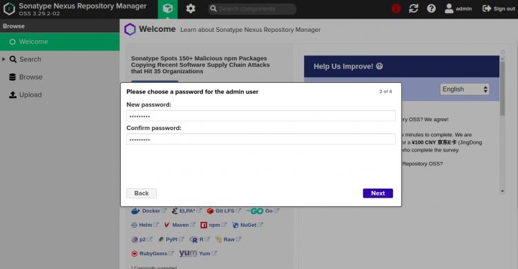

Klicken Sie auf die Schaltfläche Next, um fortzufahren. Sie sollten die folgende Seite sehen:
Neues Passwort festlegen
Legen Sie Ihr neues Passwort fest und klicken Sie auf die Schaltfläche Weiter. Sie sollten die folgende Seite sehen:

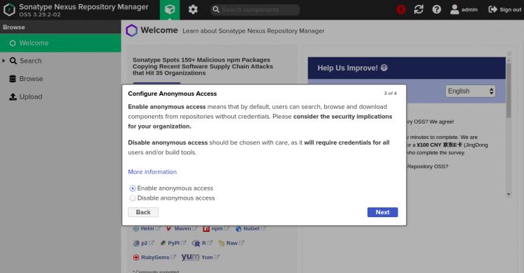

Anonymen Zugriff konfigurieren
Wählen Sie die Option „Enable anonymous access“ und klicken Sie auf die Schaltfläche Next. Die folgende Seite sollte angezeigt werden:

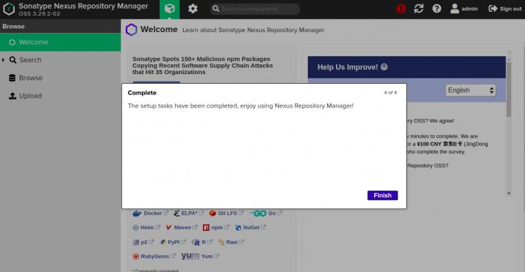

Einrichtung abgeschlossen

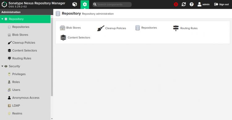

Klicken Sie auf die Schaltfläche Fertig stellen, um die Einrichtung abzuschließen, und klicken Sie auf das Zahnradsymbol für die Einstellung. Sie sollten das Dashboard des Nexus-Repositorys sehen:
Nexus Repository Manager Dashboard
