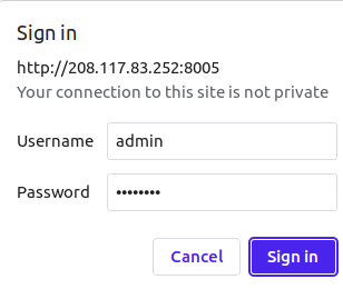

Öffne nun deinen Webbrowser und rufe das Arkime-Webinterface über die URL http://your-server-ip:8005 auf. Du wirst aufgefordert, deinen Admin-Benutzernamen und dein Passwort einzugeben (siehe unten):

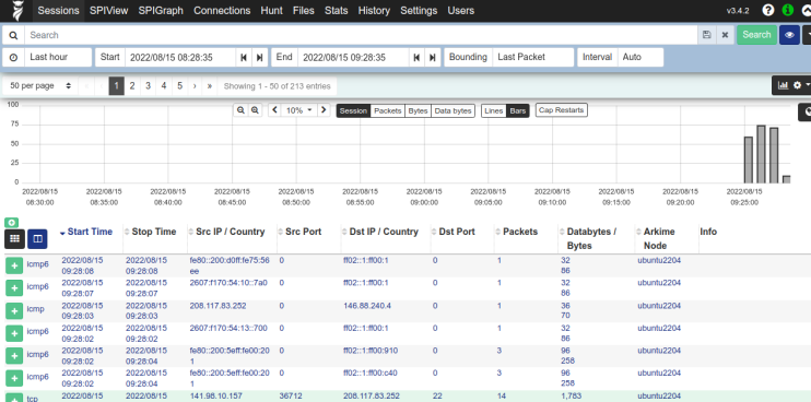

Gib deinen Admin-Benutzernamen und dein Passwort ein und klicke auf die Schaltfläche Anmelden. Auf der folgenden Seite solltest du das Arkime-Dashboard sehen:
Herzlichen Glückwunsch! Du hast das Arkime Packet Capture Tool erfolgreich auf dem Ubuntu 22.04 Server installiert und konfiguriert. Jetzt kannst du Arkime nach weiteren Funktionen durchsuchen und anfangen, Pakete zu erfassen. Wenn du noch Fragen hast, kannst du dich gerne an mich wenden.
