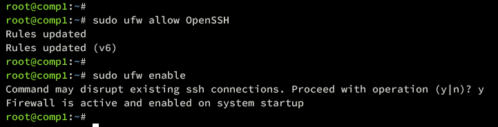

Füge nun das OpenSSH-Profil hinzu und aktiviere UFW, indem du den unten stehenden Befehl ausführst. Gib y ein, um UFW zu starten und zu aktivieren.
sudo ufw allow OpenSSH
sudo ufw enable
Sobald UFW aktiviert ist, siehst du die Ausgabe „Firewall ist aktiv und wird beim Systemstart aktiviert“.
ufw aktivieren

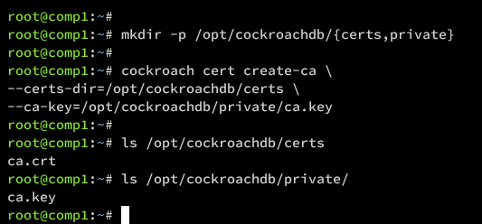

Erzeugen von Zertifikaten
Bevor du die Zertifikate für den CockroachDB-Cluster erstellst, führe den folgenden Befehl aus, um neue Verzeichnisse certs und private in /opt/cockroachdb zu erstellen, in denen deine Zertifikate gespeichert werden.
mkdir -p /opt/cockroachdb/{certs,private}
Erstelle nun diese Zertifikate: CA-Zertifikat, Node-Zertifikat und Client-Zertifikat.
CA-Zertifikat generieren
Das CA-Zertifikat ist wichtig für das Signieren von Client- und Node-Zertifikaten. In diesem Abschnitt wirst du ein CA-Zertifikat auf dem Server comp1 und ein CA-Zertifikat und einen Schlüssel für den Server comp2 über scp erzeugen. Stelle also sicher, dass du SSH-Zugriff auf den comp2-Server hast.
Führe den folgenden Befehl aus, um ein CA-Zertifikat auf dem Server comp1 zu erzeugen.
cockroach cert create-ca \
--certs-dir=/opt/cockroachdb/certs \
--ca-key=/opt/cockroachdb/private/ca.key
erzeugen ca

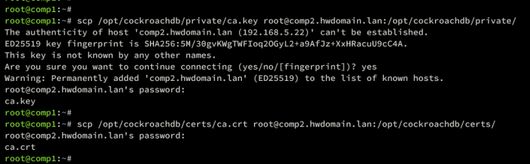

Sobald die CA generiert ist, kopierst du sowohl ca.key als auch ca.crt auf den Server comp2.
scp /opt/cockroachdb/private/ca.key root@comp2.hwdomain.lan:/opt/cockroachdb/private/
scp /opt/cockroachdb/certs/ca.crt root@comp2.hwdomain.lan:/opt/cockroachdb/certs/
Zeugnisse kopieren

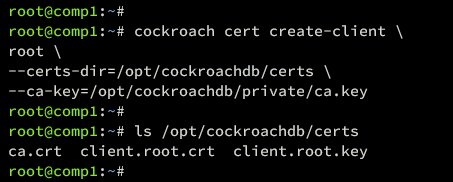

Nach der Erstellung des CA-Zertifikats benötigst du als Nächstes ein Client-Zertifikat. Dieses wird verwendet, um eine sichere Verbindung zum CockroachDB-Cluster über TLS herzustellen.
Auf dem Server comp1 führst du den folgenden Befehl aus, um das Client-Zertifikat für den Standardbenutzer root zu erstellen.
cockroach cert create-client \
root \
Sobald der Vorgang abgeschlossen ist, ist dein Client-Zertifikat unter /opt/cockroachdb/certs/client.root.crt und /opt/cockroachdb/certs/client.root.key verfügbar.
Client-Zertifikate erstellen

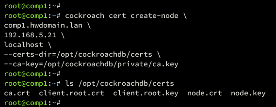

Node generieren
Als Letztes musst du Node-Zertifikate erzeugen, die ebenfalls von der Anzahl der Server im Cluster abhängen. In diesem Beispiel werde ich ein Node-Zertifikat für die Server comp1 und comp2 erzeugen.
Führe den folgenden Befehl auf dem Server comp1 aus, um ein Node-Zertifikat für comp1 zu erstellen. Achte darauf, dass du die IP-Adresse und den fqdn mit deinen Serverdaten änderst.
cockroach cert create-node \
comp1.hwdomain.lan \
192.168.5.21 \
localhost \
node cert comp1

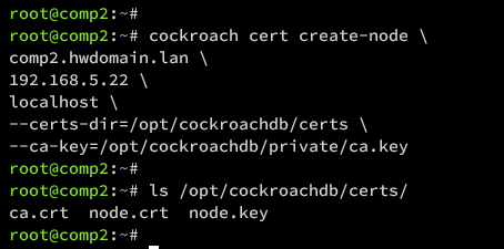

Gehe zum Server comp2 und führe den unten stehenden Befehl aus, um ein Node-Zertifikat für comp2 zu erstellen. Ändere auch die Details der IP-Adresse und des fqdn des comp2-Servers.
comp2.hwdomain.lan \
192.168.5.22 \
localhost \
node cert comp2

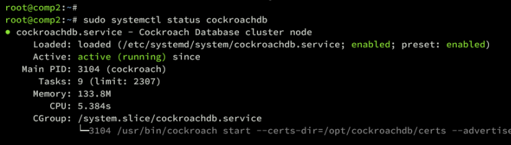

Überprüfe abschließend den CockroachDB-Dienst mit dem folgenden Befehl, um sicherzustellen, dass der Dienst läuft.
sudo systemctl status cockroachdb
Vergewissere dich also, dass der CockroachDB-Dienst auf beiden Debian-Servern läuft.
cockroachdb service comp1 status
cockroachdb service comp2 status

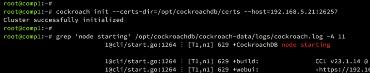

Jetzt, da der CockroachDB-Dienst auf beiden Servern läuft, kannst du den CockroachDB-Cluster auf dem Server comp1 initialisieren. Anschließend erstellst du den Admin-Benutzer für CockroachDB und rufst das CockroachDB Web-Administrations-Dashboard auf.
Führe auf dem Server comp1 den folgenden Befehl aus, um den CockroachDB-Cluster zu initialisieren. Wenn der Vorgang abgeschlossen ist, solltest du die Ausgabe„Cluster erfolgreich initialisiert“ erhalten.
cockroach init --certs-dir=/opt/cockroachdb/certs --host=192.168.5.21:26257
Zusätzlich kannst du den Initialisierungsprozess auch über die CockroachDB-Protokolldatei mit dem folgenden Befehl überprüfen.
grep 'node starting' /opt/cockroachdb/cockroach-data/logs/cockroach.log -A 11
Die Ausgabe„CockroachDB node starting...“ bestätigt, dass der Cluster initialisiert ist.
initialisierter Cluster

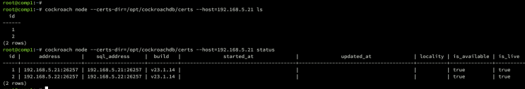

Als nächstes überprüfst du deinen CockroachDB-Cluster, indem du den folgenden Befehl ausführst. Mit der Option ls erhältst du eine Liste der Server innerhalb des Clusters, während du mit dem Befehl status den Status des CockroachDB-Clusters überprüfst.
cockroach node --certs-dir=/opt/cockroachdb/certs --host=192.168.5.21 ls
cockroach node --certs-dir=/opt/cockroachdb/certs --host=192.168.5.21 status
Unten siehst du die Anzahl der Server im CockroachDB-Cluster und den Status der einzelnen Server.
cockroachdb cluster status

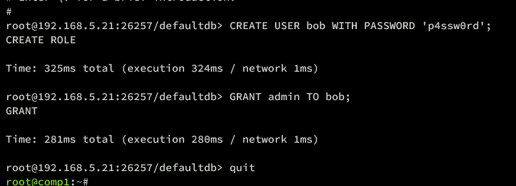

Jetzt, wo der Cluster läuft, führst du den folgenden Befehl aus, um dich am CockroachDB-Server anzumelden. Achte darauf, dass du diesen Befehl vom Server comp1 aus ausführst, da dein Client-Zertifikat auf dem Rechner comp1 verfügbar ist.
cockroach sql --certs-dir=/opt/cockroachdb/certs --host=192.168.5.21:26257
Sobald du verbunden bist, siehst du die CockroachDB-Eingabeaufforderung wie die folgende:
cockroachdb sql shell
Führe die folgenden Abfragen aus, um einen neuen Benutzer bob mit dem Passwort p4ssw0rd zu erstellen. Erteile dann dem Benutzer bob die Admin-Rechte.
CREATE USER bob WITH PASSWORD 'p4ssw0rd';
GRANT admin TO bob;
Drücke Strg+d, um den CockroachDB-Server zu verlassen.
Admin-Benutzer anlegen

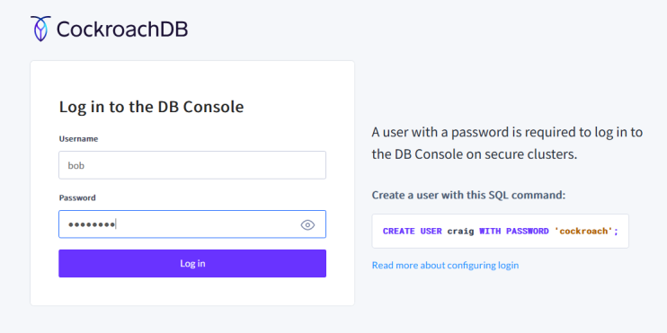

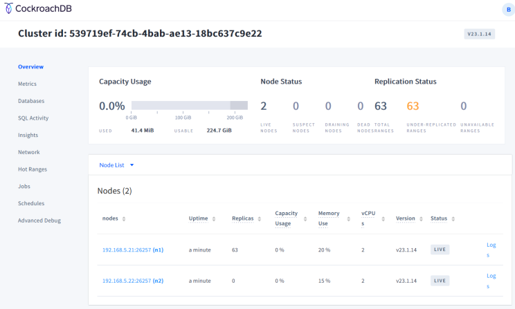

Öffne deinen Webbrowser auf deinem lokalen Rechner und rufe die IP-Adresse von comp1 mit Port 8080 (https://192.168.5.21:8080) auf. Du wirst auf die Anmeldeseite von CockroachDB weitergeleitet.
Melde dich mit dem Benutzer bob und dem Passwort p4ssw0rd an.
Login-Seite
Sobald du eingeloggt bist, siehst du das CockroachDB-Administrations-Dashboard wie folgt:
cockroachdb dashboard
Damit hast du die Installation des CockroachDB-Clusters auf Debian 12-Servern abgeschlossen. Außerdem hast du den Admin-Benutzer für CockroachDB erstellt und das CockroachDB Web-Administrations-Dashboard aufgerufen. Jetzt kannst du eine neue Datenbank und einen neuen Benutzer anlegen und das CockroachDB-Webadministrations-Dashboard zur Verwaltung der CockroachDB-Installation nutzen.
