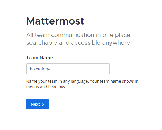

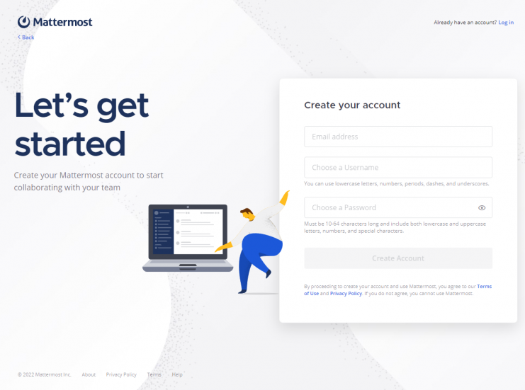

Der Server startet und erstellt eine Reihe von Log-Informationen. Warte, bis die Zeile Server is listening on [::]:8065 erscheint. Rufe die URL http://<serverIPaddress>:8065 in deinem Browser auf und du wirst die folgende Anmeldeseite sehen.
Mattermost Kontoerstellungsseite
Drücke Strg + C, um den Server anzuhalten. Wir werden später darauf zurückkommen, um die Installation zu konfigurieren.

Öffne die URL https://mattermost.example.com in deinem Browser und du wirst mit der Anmeldeseite begrüßt, wie in Schritt 5 gezeigt. Gib deine Kontodaten ein und du wirst als Systemadministrator festgelegt.
Bevor wir weitermachen, müssen wir den Port 8065 schließen, da wir Mattermost so konfiguriert haben, dass es über eine öffentliche URL erreichbar ist. Daher stellt der offene Port ein Sicherheitsrisiko dar.
$ sudo ufw delete allow 8065

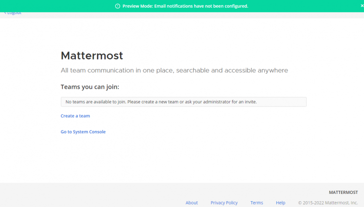

Als Nächstes wirst du auf die Seite zur Teamerstellung weitergeleitet.
Mattermost Team Creation Page
Klicke auf die Schaltfläche Team erstellen, um dein erstes Team zu erstellen.
Mattermost Neues Team

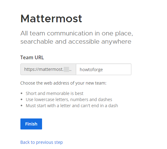

Als nächstes wirst du aufgefordert, eine öffentliche URL für das Team festzulegen.
Mattermost Team URL

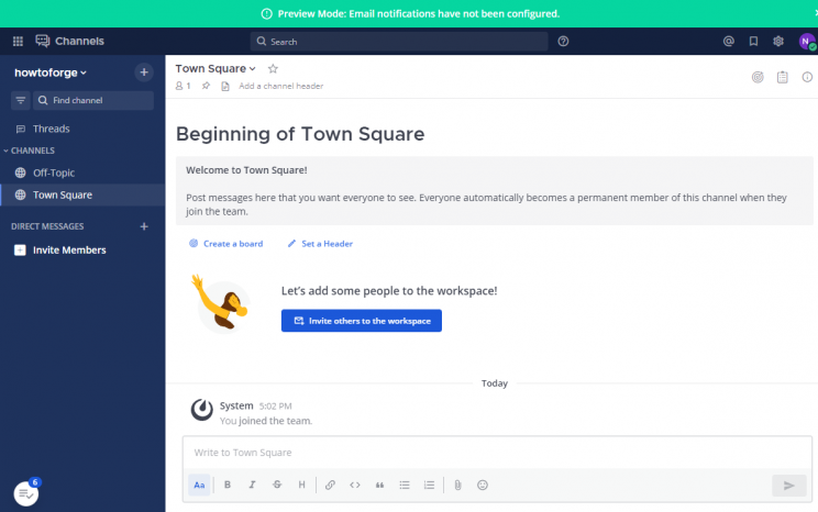

Klicke auf die Schaltfläche Fertig stellen, um das Mattermost-Dashboard zu öffnen.
Mattermost Dashboard

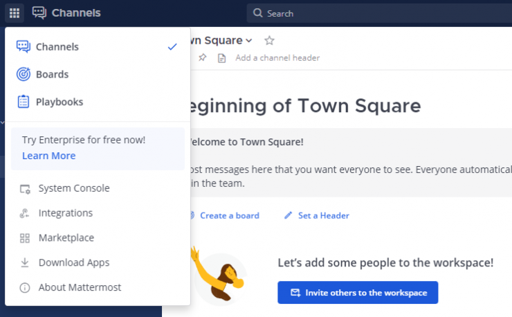

Du kannst Mattermost über die Datei config.json oder über die Systemkonsole im Dashboard konfigurieren. Wir werden es über das Dashboard machen, weil es so viel einfacher ist. Klicke auf den Produkt-Button in der oberen linken Ecke und wähle dann die Option Systemkonsole.
Menü der Mattermost-Systemkonsole
Du gelangst dann zum Dashboard der Systemkonsole, wo du alle Einstellungen für den Server vornehmen kannst.

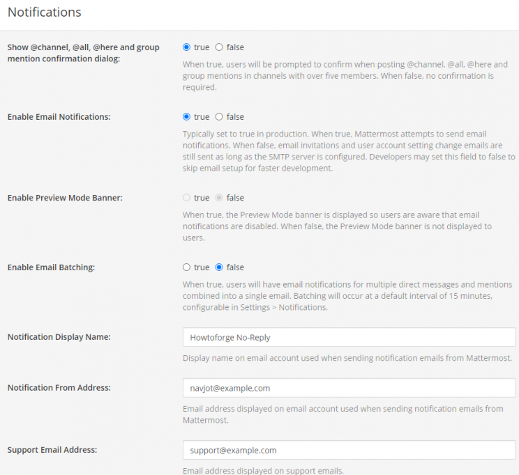

E-Mail-Benachrichtigungen konfigurieren
Eine der wichtigsten Funktionen eines Nachrichtensystems sind die E-Mail-Benachrichtigungen.
Der erste Schritt besteht darin, die Benachrichtigungen zu aktivieren. Besuche die Systemkonsole >> Website-Konfiguration >> Menü Benachrichtigungen und stelle die folgenden Optionen ein.
  • Setze E-Mail-Benachrichtigungen aktivieren auf true
  • Setze den Anzeigenamen für Benachrichtigungen auf No-Reply
  • Setze die Absenderadresse für die Benachrichtigung auf etwas wie [email protected].
  • Setze die Support-E-Mail-Adresse auf z. B. [email protected]
Mattermost E-Mail-Benachrichtigungen

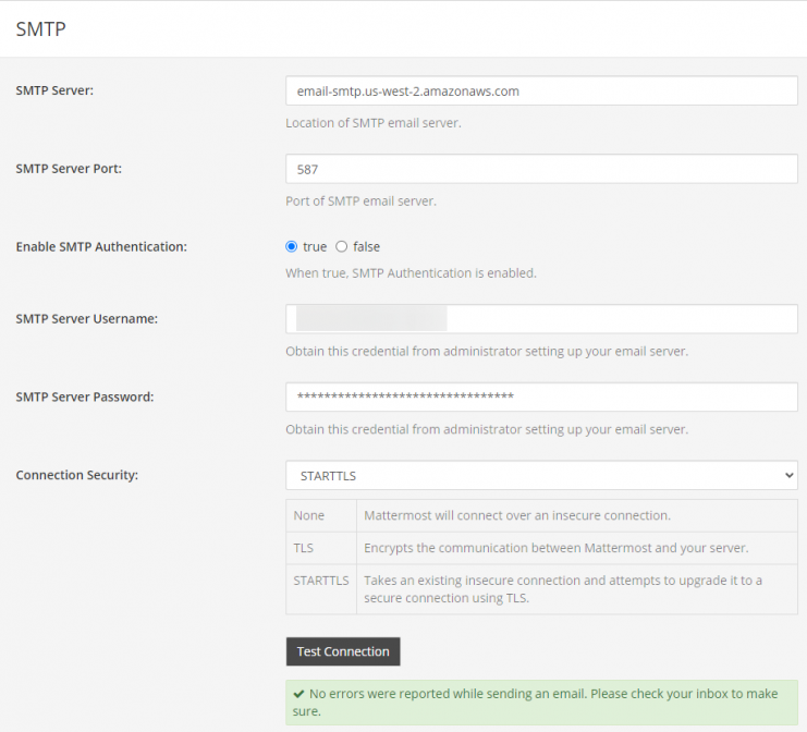

Der nächste Schritt ist die Aktivierung von SMTP. Rufe die Systemkonsole >> Umgebung >> SMTP auf und stelle die folgenden Optionen ein. Für unser Tutorial verwenden wir den Amazon SES Mailer.
  • Setze den SMTP-Server auf {SMTP-server}
  • Setze den SMTP Server Port auf 465
  • Setze SMTP-Authentifizierung aktivieren auf true
  • Setze den SMTP-Server-Benutzernamen auf {SES-username}
  • Setze das SMTP-Server-Passwort auf {SES-Schlüssel}
  • Setze die Verbindungssicherheit auf TLS oder STARTTLS, je nachdem, was der SMTP-Server akzeptiert
Klicke auf die Schaltfläche Verbindung testen, um die SMTP-Einstellungen zu bestätigen.
Mattermost SMTP-Einstellungen
Es gibt noch viele weitere Einstellungen zu konfigurieren. Wenn du fertig bist, musst du den Server über das Terminal neu starten, damit die Änderungen übernommen werden.
