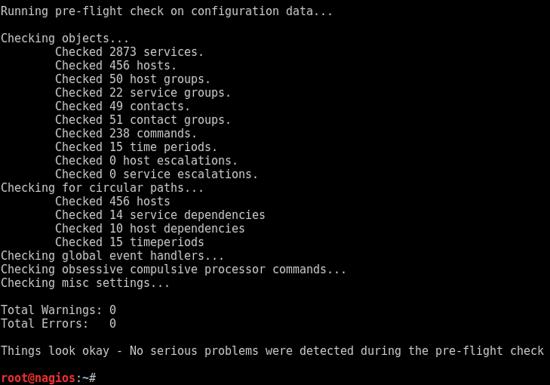

Nun sind wir alle bereit, das einzige, was noch aussteht, ist das erneute Laden von Nagios, um die Konfigurationsdateien erneut zu lesen.
Denken Sie immer daran, vor dem Neuladen von Nagios zu überprüfen, ob es keine Fehler in der Konfiguration gibt. Sie tun dies mit dem Nagios -v-Kommando als root:
sudo /usr/local/nagios/bin/nagios -v /usr/local/nagios/etc/nagios.cfg
Sie sollten so etwas wie das hier bekommen:
Nagios-Konfiguration prüfen
Stellen Sie sicher, dass sie 0 Fehler und 0 Warnungen zurückgibt und fahren Sie fort, den Dienst neu zu laden:
