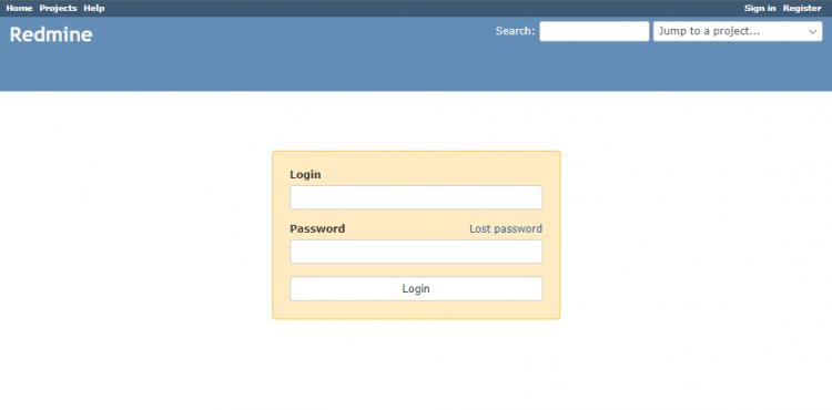

Öffne die URL http://<yourserverIP>:3000/login, um den Redmine-Anmeldebildschirm zu erhalten.
Redmine Login Screen

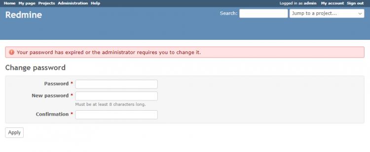

Gib die Standard-Anmeldedaten(admin/admin) ein, um dich anzumelden. Du wirst aufgefordert, das Passwort zu ändern.
Redmine Passwort ablaufen Bildschirm

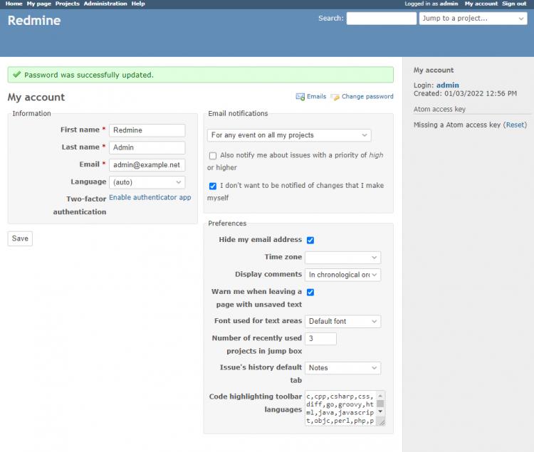

Anschließend wirst du auf die Seite Mein Konto weitergeleitet.
Redmine Mein Konto
Redmine wurde erfolgreich installiert.
