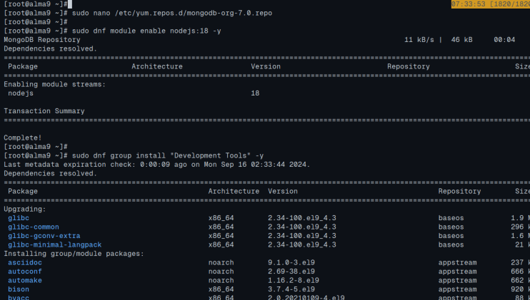

Führe nun den folgenden Befehl aus, um das Node.js 18 Repository für AlmaLinux zu aktivieren.
sudo dnf module enable nodejs:18 -y
deps installieren

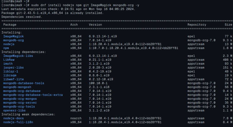

Als nächstes führst du den folgenden„dnf„-Befehl aus, um die„Development Tools„, den MongoDB-Server, Node.js, NPM, Git und ImageMagick zu installieren.
sudo dnf group install "Development Tools" -y
sudo dnf install nodejs npm git ImageMagick mongodb-org -y
Pakete installieren

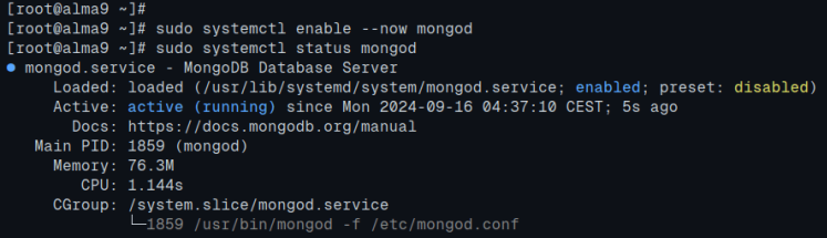

Nachdem die Installation abgeschlossen ist, starte und aktiviere den Dienst„mongod“ mit dem folgenden Befehl.
sudo systemctl enable --now mongod
sudo systemctl status mongod
Du siehst unten, dass der MongoDB-Server läuft und aktiviert ist.
mongodb aktivieren

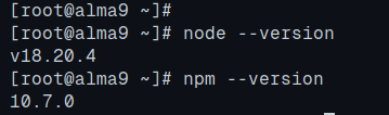

Überprüfe abschließend die Node.js-Version mit dem folgenden Befehl. Du solltest sehen, dass Node.js 18 auf dem Alma Linux Server installiert ist.
node --version
npm --version
nodejs npm prüfen

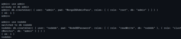

Sobald du eingeloggt bist, wechselst du zur Datenbank„admin“ und führst die folgende Abfrage aus, um ein Admin-Passwort für MongoDB einzurichten. Achte darauf, dass du das„MongoDBAdminPass“ mit deiner Passwortkombination änderst.
use admin
db.createUser( { user: "admin", pwd: "MongoDBAdminPass", roles: [ { role: "root", db: "admin" } ] } )
Führe nun die folgenden Abfragen aus, um eine neue Datenbank und den Benutzer„nodebb“ mit dem Passwort „NodeBBPassword“ zu erstellen . Du kannst die folgenden Datenbankdetails nach Bedarf anpassen.
use nodebb
db.createUser( { user: "nodebb", pwd: "NodeBBPassword", roles: [ { role: "readWrite", db: "nodebb" }, { role: "clusterMonitor", db: "admin" } ] } )
Gib„quit()“ ein, um den MongoDB-Server zu verlassen.

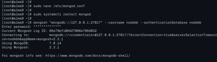

Öffne die Standard-MongoDB-Konfigurationsdatei„/etc/mongod.conf“ mit dem Editor„nano„.
sudo nano /etc/mongod.conf
Um die MongoDB-Authentifizierung zu aktivieren, musst du die Zeile„security“ auskommentieren und„authorization: enabled“ wie folgt hinzufügen:
security:
Führe nun den folgenden„systemctl„-Befehl aus, um den MongoDB-Server neu zu starten und deine Änderungen zu übernehmen. Die MongoDB-Authentifizierung sollte jetzt aktiviert sein.
sudo systemctl restart mongod
Um die Konfiguration zu überprüfen, führe den Befehl„mongosh“ aus, um dich mit dem Benutzer„nodebb“ bei MongoDB anzumelden. Gib das Passwort für den Benutzer„nodebb“ ein.
mongosh "mongodb://127.0.0.1:27017" --username nodebb --authenticationDatabase nodebb

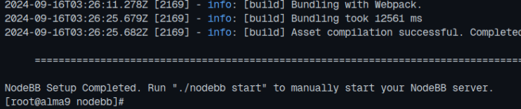

Gehe in das Verzeichnis„/opt/nodebb“ und führe das NodeBB-Setup-Skript wie folgt aus:
cd /opt/nodebb
sudo su -s /bin/bash -c "./nodebb setup" nodebb
Hier wirst du nach einigen NodeBB-Konfigurationen gefragt:
  • Gib deinen Domainnamen für NodeBB ein, z. B. https://forum.howtoforge.local.
  • Drücke ENTER bei der Konfiguration des NodeBB-Geheimnisses. Belasse es bei der Standardeinstellung.
  • Gib no ein, um den anonymen Zugang zu NodeBB zu deaktivieren.
  • Wähle die MongoDB als Datenbank aus.
  • Gib die Daten deiner MongoDB-Datenbank im Format mongodb://nodebb:NodeBBPassword@127.0.0.1:27017/nodebb ein.
  • Gib den neuen Admin-Benutzer und die E-Mail-Adresse für NodeBB ein.
  • Gib das Passwort für deinen NodeBB-Admin-Benutzer ein und wiederhole den Vorgang.
Nachdem der Vorgang abgeschlossen ist, siehst du eine Ausgabe wie diese:

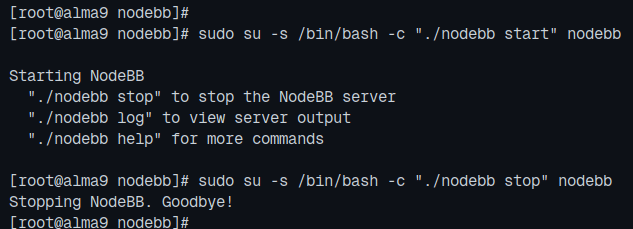

Du kannst NodeBB jetzt manuell starten oder stoppen, indem du das Skript„nodebb“ wie folgt ausführst:
sudo su -s /bin/bash -c "./nodebb start" nodebb
sudo su -s /bin/bash -c "./nodebb stop" nodebb

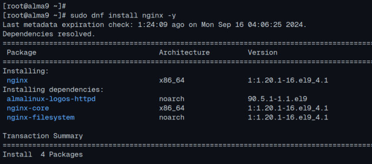

Führe zunächst den Befehl„dnf“ aus, um den Nginx-Webserver zu installieren.
sudo dnf install nginx -y
nginx installieren

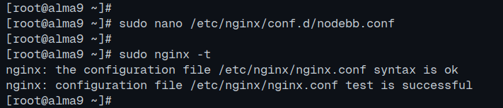

Erstelle nun eine neue Nginx-Konfiguration„/etc/nginx/conf.d/nodebb.conf“ mit dem Editor„nano„.
sudo nano /etc/nginx/conf.d/nodebb.conf
Gib die folgende Konfiguration ein und achte darauf, dass du den Parameter„server_name“ durch deinen Domainnamen ersetzt.
server_name forum.howtoforge.local;
proxy_set_header X-NginX-Proxy true;
proxy_pass http://127.0.0.1:4567;
proxy_redirect off;
# Socket.IO Support
proxy_http_version 1.1;
Als Nächstes führst du den folgenden Befehl aus, um die Nginx-Syntax zu überprüfen. Wenn er erfolgreich ist, bekommst du die Ausgabe„Syntax ist ok – Test ist erfolgreich„.
sudo nginx -t
vhost-Einrichtung

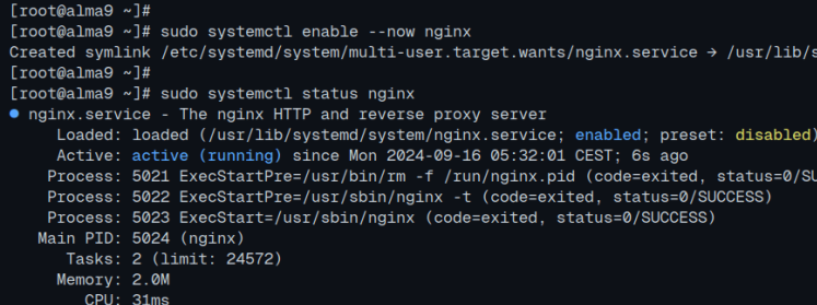

Zum Schluss führst du den Befehl„systemctl“ aus, um den Nginx-Webserver zu starten, zu aktivieren und zu überprüfen.
sudo systemctl enable --now nginx
sudo systemctl status nginx
Unten siehst du, dass der Nginx-Webserver läuft.
nginx prüfen

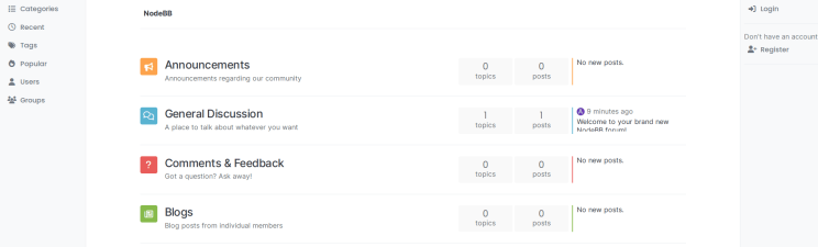

Auf NodeBB zugreifen
Öffne deinen Webbrowser und rufe die NodeBB-Domain auf, z. B. https://forum.howtoforge.local. Wenn deine Installation erfolgreich war, siehst du die folgende NodeBB-Startseite.
nodebb
