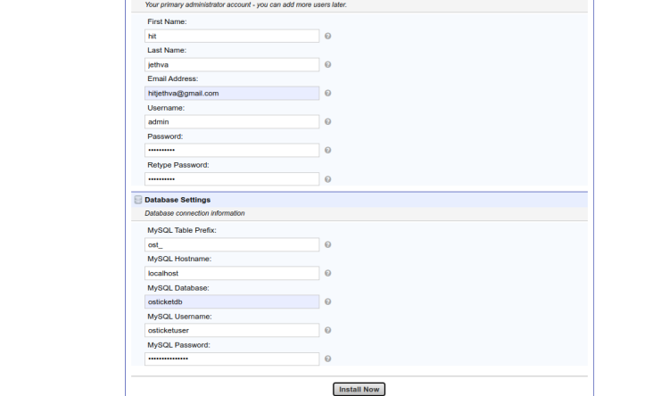

Gib deine Helpdesk-URL, deinen Namen, deine E-Mail-Adresse, deinen Datenbanknamen, deinen Benutzernamen und dein Passwort ein und klicke dann auf die Schaltfläche Jetzt installieren, um die Installation zu starten. Sobald osTicket installiert ist, solltest du die folgende Seite sehen.

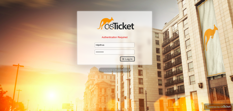

Um auf das osTicket-Kontrollzentrum zuzugreifen, gib die URL http://osticket.example.com/scp in deinen Webbrowser ein. Du solltest die osTicket-Anmeldeseite sehen.

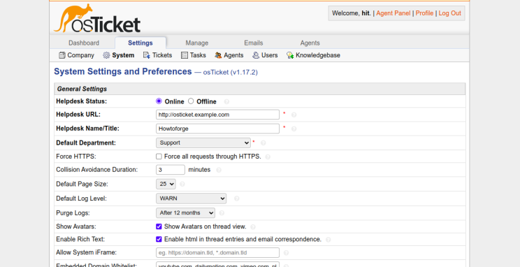

Gib deinen Admin-Benutzernamen und dein Passwort ein und klicke auf die Schaltfläche Anmelden. Auf dem folgenden Bildschirm solltest du das osTicket-Dashboard sehen.

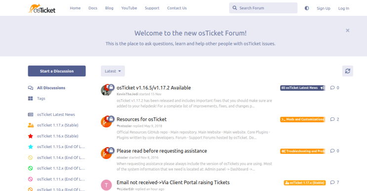

Du kannst auch die osTicket-Forenseite über die URL https://forum.osticket.com aufrufen .
