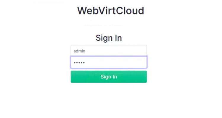

Öffne deinen Webbrowser und gib die URL http://your-server-ip ein. Du wirst auf die WebVirtCloud Login-Seite weitergeleitet:
WebVirtCloud Anmeldung

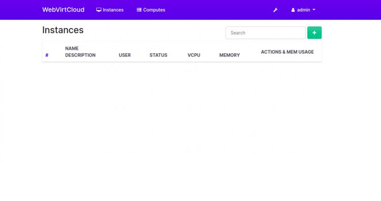

Gib den Standard-Benutzernamen und das Standard-Passwort admin/admin ein und klicke auf die Schaltfläche Sign In. Auf der folgenden Seite solltest du das WebVirtCloud Dashboard sehen:
webVirtCloud Dashboard
Herzlichen Glückwunsch! Du hast WebVirtCloud erfolgreich auf dem Ubuntu 20.04 Server installiert. Du kannst nun deine virtuellen Maschinen über die webbasierte Oberfläche erstellen und verwalten. Wenn du Fragen hast, kannst du dich gerne an mich wenden.
