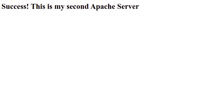

Test HAProxy
Jetzt ist HAProxy konfiguriert und läuft. Jetzt musst du überprüfen, ob der HAProxy funktioniert oder nicht.
Öffne deinen Webbrowser und gib die URL http://your-haproxy-ip ein. Du wirst sehen, dass HAProxy nach jeder Aktualisierung eine Anfrage nach der anderen an die Backend-Server sendet.
HAProxy erster Server
HAProxy zweiter Server
