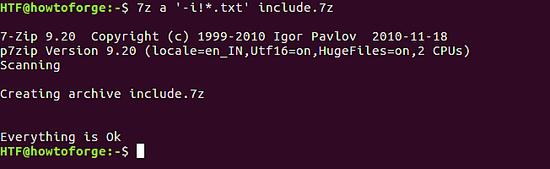

Wenn Sie beispielsweise nur ‚.txt‘ Dateien in Ihr Archiv aufnehmen möchten, können Sie den folgenden Befehl verwenden:
$ 7z a ‘-i!*.txt’ include.7z
Hier ist die Ausgabe:
Dateien zu 7zip hinzufügen

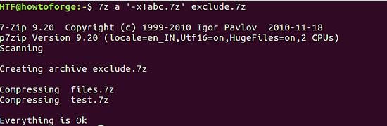

Wenn du willst, kannst du auch die Dateien ausschließen, die du nicht brauchst. Dies kann mit dem Schalter -x erfolgen.
Syntax:
-x[r[-|0]]]{@listfile|!wildcard}
Wenn Sie beispielsweise eine Datei namens’abc.7z‘ aus dem Archiv, das Sie erstellen möchten, ausschließen möchten, können Sie den folgenden Befehl verwenden:
$ 7z a ‘-x!abc.7z’ exclude.7z
Dateien von 7zip ausschließen

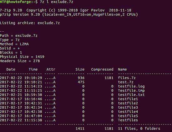

Um zu überprüfen, ob die resultierende Archivdatei ‚abc.7z‘ ausgeschlossen hat oder nicht, können Sie den folgenden Befehl verwenden:
$ 7z l exclude.7z
Ergebnis des Dateiausschlusses
Im obigen Screenshot sehen Sie, dass die Datei ‚abc.7z‘ von der neuen Archivdatei ausgeschlossen wurde.

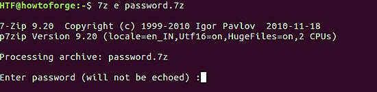

Unnötig zu sagen, wenn Sie Ihr passwortgeschütztes Archiv extrahieren, wird das Tool Sie nach dem Passwort fragen. Um eine passwortgeschützte Datei zu extrahieren, verwenden Sie den Funktionsbrief „e“. Nachfolgend ein Beispiel:
$ 7z e password.7z
7zip-Archiv mit einem Passwort schützen

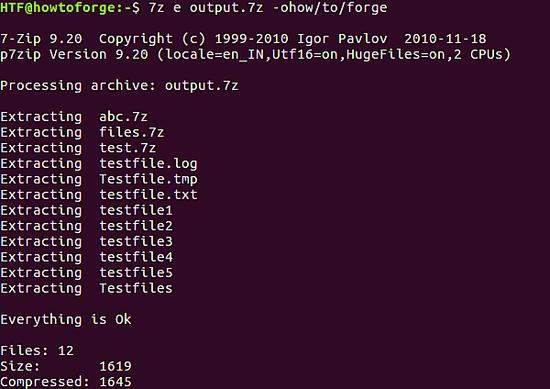

Angenommen, der folgende Befehl wird im aktuellen Arbeitsverzeichnis ausgeführt:
$ 7z e output.7z -ohow/to/forge
Und wie der Wert, der an den Schalter -o übergeben wird, vermuten lässt, besteht das Ziel darin, das Archiv im Verzeichnis ./how/to/forge zu extrahieren.
7zip Ausgabeverzeichnis

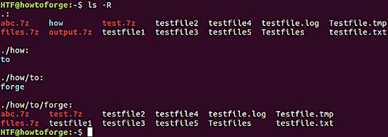

Im obigen Screenshot sehen Sie, dass alle Inhalte der vorhandenen Archivdatei extrahiert wurden. Aber wo? Um zu überprüfen, ob die Archivdatei im Verzeichnis ./how/to/forge extrahiert wurde oder nicht, können wir den Befehl’ls -R‘ verwenden.
Ergebnis
Im obigen Screenshot sehen wir, dass der gesamte Inhalt von output.7z tatsächlich nach ./how/to/forge extrahiert wurde.

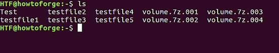

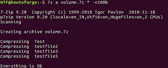

Nun können wir den folgenden Befehl ausführen, um mehrere Volumes (jeweils 100b groß) einer Archivdatei zu erstellen:
7z a volume.7z * -v100b
Hier ist der Screenshot:
Verdichtung von Volumina
Um nun die Liste der erstellten Unterarchive anzuzeigen, verwenden Sie den Befehl’ls‘.
Archivierungsliste
Wie im obigen Screenshot zu sehen ist, wurden insgesamt vier mehrere Volumes erstellt – volume.7z.001, volume.7z.002, volume.7z.003 und volume.7z.004.

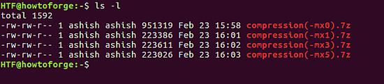

Zum Beispiel haben wir eine Reihe von Dateien und Ordnern in einem Verzeichnis, die wir jedes Mal mit einer anderen Komprimierungsstufe komprimiert haben. Nur um Ihnen eine Idee zu geben, hier ist der Befehl, der verwendet wird, wenn das Archiv mit der Kompressionsstufe’0′ erstellt wurde.
$ 7z a compression(-mx0).7z * -mx=0
Ebenso wurden andere Befehle ausgeführt.
Hier ist die Liste der Ausgabearchive (die mit dem Befehl’ls‘ erstellt wurden), deren Namen die bei der Erstellung verwendete Komprimierungsstufe angeben, und die fünfte Spalte in der Ausgabe, die den Einfluss der Komprimierungsstufe auf ihre Größe aufzeigt.
7zip Komprimierungsstufe

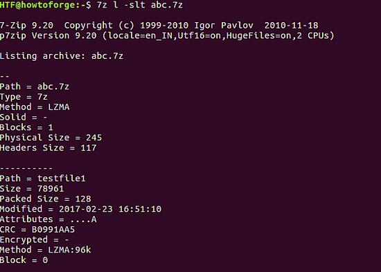

Wenn Sie möchten, können Sie mit 7z auch technische Informationen zu einem Archiv – Typ, physische Größe, Kopfgröße usw. – auf der Standardausgabe anzeigen. Auf diese Funktion kann mit dem Schalter -slt zugegriffen werden. Dieser Schalter funktioniert nur mit dem Funktionsbuchstaben’l‘.
$ 7z l -slt [archive-filename]
Zum Beispiel:
$ 7z l -slt abc.7z
