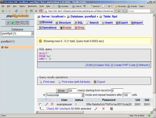

7 Datenbankadministration
Für die meisten Leute ist es einfacher MySQL über eine grafische Oberfläche zu bedienen; Sie können hierzu phpMyAdmin  benutzen (in diesem Beispiel unter http://server1.example.com/phpmyadmin/ zu finden).
Wann immer Sie einen neuen Benutzer anlegen wollen, müssen Sie einen neuen Eintrag in der Tabelle ftpd anlegen, deshalb werde ich im folgenden die Felder der Tabelle erklären:
