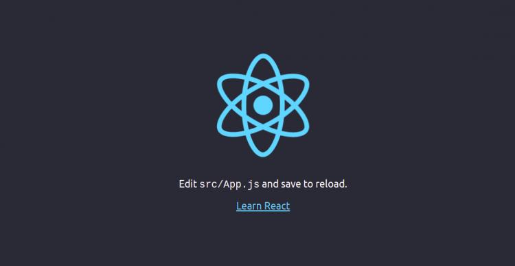

Wechsle nun in das Verzeichnis reactapp und starte die Anwendung mit dem folgenden Befehl:
cd reactapp
npm start 0.0.0.0
> reactapp@0.1.0 start
> react-scripts start "0.0.0.0"
Compiled successfully!
You can now view reactapp in the browser.
  http://localhost:3000
Note that the development build is not optimized.
To create a production build, use npm run build.
Öffne nun deinen Webbrowser und teste deine React-Anwendung mit der URL http://your-server-ip:3000. Du solltest die React-Standardseite sehen:
React JS
Drücke STRG+C, um die Anwendung zu beenden.

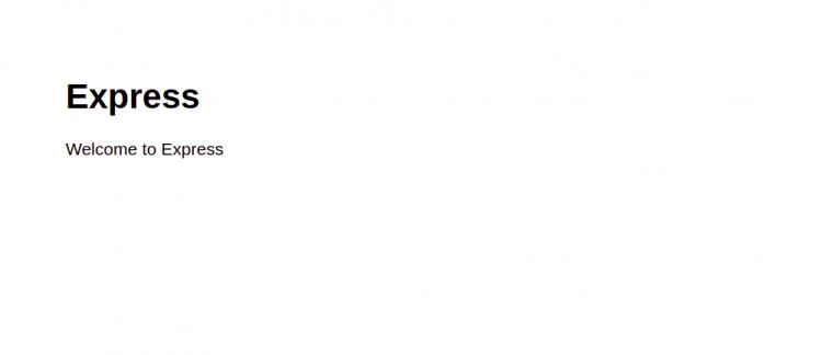

Wechsle nun in das Verzeichnis deiner Anwendung und installiere alle Anwendungsabhängigkeiten mit dem folgenden Befehl:
cd mearnapp
npm install
Starte dann die Anwendung mit dem folgenden Befehl:
npm start 0.0.0.0
> mearnapp@0.0.0 start
> node ./bin/www "0.0.0.0"
Öffne nun deinen Webbrowser und rufe deine Express-Anwendung über die URL http://your-server-ip:3000 auf. Du solltest die folgende Seite sehen:
Express App
