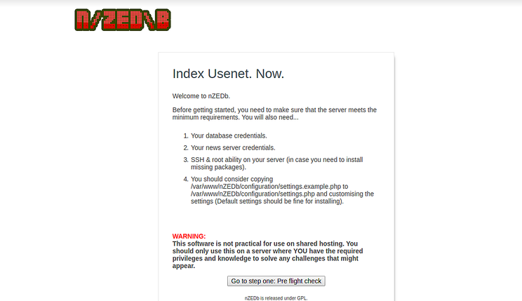

nZEDb ist nun installiert und konfiguriert. Als Nächstes öffnest du deinen Webbrowser und gibst die URL http://your-ip-address/install ein. Du wirst auf die folgende Seite weitergeleitet:

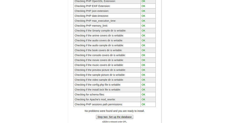

Klicke als Nächstes auf die Schaltfläche „Gehe zu Schritt eins: Vorflugkontrolle“. Du solltest die folgende Seite sehen:

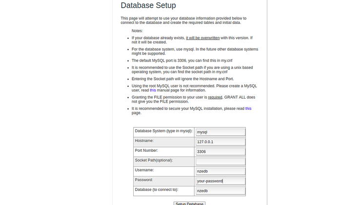

Vergewissere dich, dass alle PHP-Abhängigkeiten installiert sind, und klicke dann auf die Schaltfläche „Schritt zwei: Richte die Datenbank ein“. Du solltest die folgende Seite sehen:

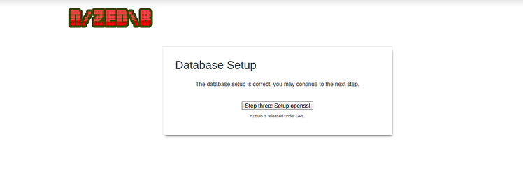

Gib deinen Datenbanknamen, den Datenbankbenutzernamen, das Passwort und den Host ein und klicke auf die Schaltfläche “ Datenbank einrichten „. Du solltest die folgende Seite sehen:

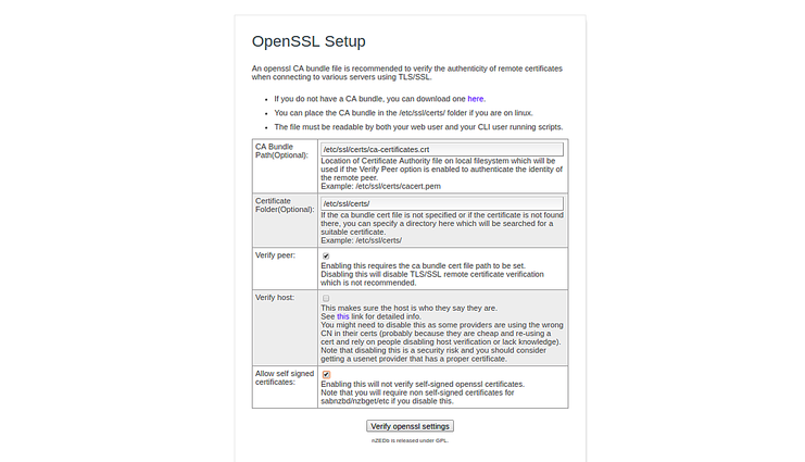

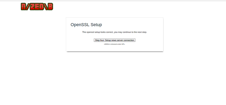

Als nächstes klickst du auf die Schaltfläche “ Schritt drei: Opessl einrichten. Du solltest die folgende Seite sehen:
Als Nächstes gibst du deinen Standard-CA-Bündelpfad und den Zertifikatsordner an. Klicke dann auf die Schaltfläche Openssl-Einstellungen überprüfen. Du solltest die folgende Seite sehen:

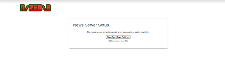

Gib als Nächstes deine Newsserver-URL, deinen Benutzernamen, dein Passwort und deinen Port ein und klicke auf die Schaltfläche “ Primäre Verbindung testen „. Du solltest die folgende Seite sehen:

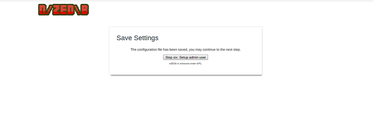

Klicke dann auf die Schaltfläche „Schritt fünf: Einstellungen speichern“. Du solltest die folgende Seite sehen:

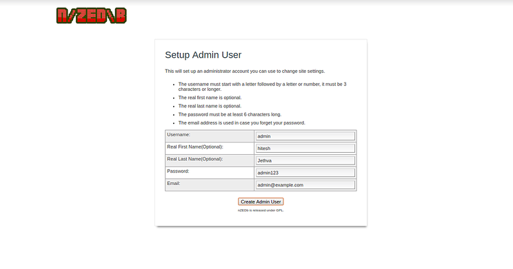

Als Nächstes klickst du auf die Schaltfläche „Schritt sechs: Admin-Benutzer einrichten“. Du solltest die folgende Seite sehen:
Gib nun die Daten deines Admin-Benutzers ein und klicke auf die Schaltfläche „Admin-Benutzer erstellen“. Du solltest die folgende Seite sehen:

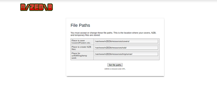

Als Nächstes klickst du auf die Schaltfläche „Schritt sieben: Dateipfade festlegen“. Du solltest die folgende Seite sehen:

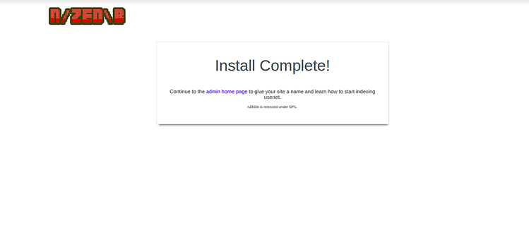

Gib den gewünschten Pfad ein und klicke auf die Schaltfläche „Dateipfade festlegen“. Du solltest die folgende Seite sehen:

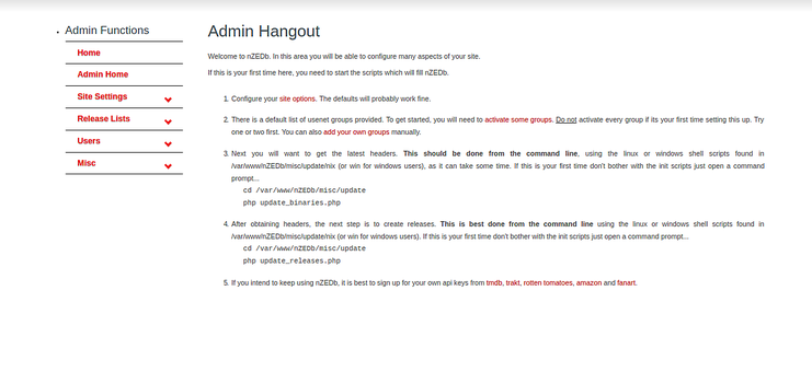

Klicke jetzt auf die Schaltfläche „Admin-Homepage“. Auf der folgenden Seite wirst du zum Standard-Dashboard von nZEDb weitergeleitet:
