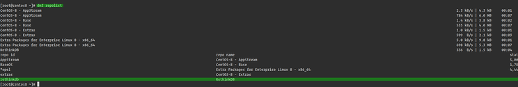

Prüfe nun alle verfügbaren CentOS-Repositorien auf dem System.
dnf reposlist
Du wirst das folgende Ergebnis erhalten.
Damit hast du das RethinkDB-Repository für das CentOS 8-System hinzugefügt.

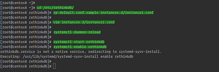

Sobald die Installation abgeschlossen ist, gehst du in das Verzeichnis „/etc/rethinkdb“ und kopierst die Beispielkonfiguration „default.conf.sample“ in die Datei „instances.d/instance1.conf“.
cd /etc/rethinkdb/
cp default.conf.sample instances.d/instance1.conf
Bearbeite nun die Konfiguration „instances.d/instance1.conf“ mit dem Editor vim.
vim instances.d/instance1.conf
Entferne das Kommentarzeichen in der „bind“-Konfiguration und ändere den Wert mit deiner lokalen IP-Adresse.
bind = 10.5.5.45
Entferne das Kommentarzeichen in der Zeile „server-name“ und ändere den Wert in den Hostnamen deines Servers.
Gambarserver-name = instance1
Speichere und schließe.
Als nächstes lädst du den systemd Manager neu.
systemctl daemon-reload
Starte dann den RethinkDB-Dienst und füge ihn zum Systemstart hinzu.
systemctl start rethinkdb
systemctl enable rethinkdb

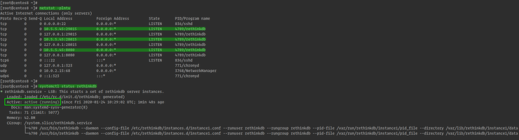

Der RethinkDB-Dienst ist auf dem CentOS 8-Server eingerichtet und läuft. Überprüfe ihn mit dem unten stehenden Befehl.
systemctl status rethinkdb
netstat -plntu
Die Rethink DB läuft also auf dem CentOS 8 Server.
Sie läuft auf drei verschiedenen Ports: Port28015 wird für den Client-Treiber verwendet, Port 8080 für das HTTP-Admin-Dashboard und Port 29015 für den Cluster-Port.

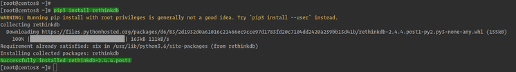

Danach installierst du den RethinkDb-Client-Treiber für Python 3 mit dem unten stehenden pip3-Befehl.
pip3 install rethinkdb
Damit hast du den RethinkDB-Client-Treiber für Python3 installiert.

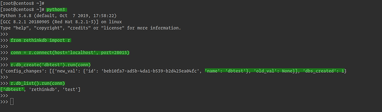

from rethinkdb import r
– Verbindung zu RethinkDB herstellen
Verbinde dich mit dem RethinkDB-System auf Port „28015“.
conn = r.connect(host='localhost', port=28015)
– Datenbank erstellen
Erstelle nun eine neue Datenbank „dbtest“.
r.db_create('dbtest').run(conn)
– Liste der Datenbanken prüfen
Überprüfe danach die Liste der Datenbanken.
r.db_list().run(conn)
Du hast also eine neue Datenbank „dbtest“ erstellt.

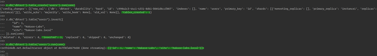

– Tabelle erstellen
Als Nächstes erstellen wir eine neue Tabelle und fügen die Beispieldaten in die Datenbank „users“ ein.
Erstelle eine neue Tabelle „users“ in der Datenbank „dbtest“.
r.db('dbtest').table_create('users').run(conn)
– Daten in die RethinkDB einfügen
Füge neue Daten in die Tabelle „users“ ein.
r.db('dbtest').table("users").insert({
"id": 1,
"name": "Hakase-Labs",
"site": "hakase-labs.local"
}).run(conn)
– Daten extrahieren
Zeige nun alle Daten in der Tabelle „users“ an.
r.db('dbtest').table('users').run(conn)
Und du bekommst die Daten, die du gerade eingefügt hast, oben angezeigt.
Damit hast du dich erfolgreich mit dem RethinkDB-Server verbunden, eine neue Datenbank erstellt und mit dem Python-Client-Treiber Daten in sie eingefügt.

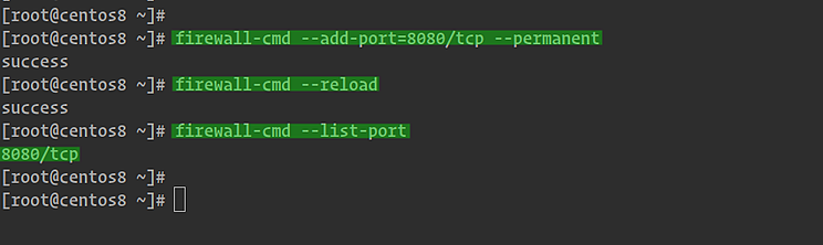

Zuerst öffnen wir den Port „8080“ (der vom RethinkDB Dashboard verwendet wird) auf der Firewalld.
Füge den Port „8080“ mit dem unten stehenden Befehl „firewall-cmd“ zur Firewalld hinzu.
firewall-cmd --add-port=8080/tcp --permanent
Lade nun den Firewalld-Konfigurationsdienst neu.
firewall-cmd --reload
Damit hast du den Port „8080“ zur Firewalld hinzugefügt.

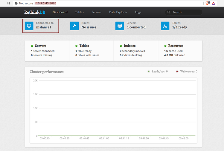

Als Nächstes öffnest du deinen Webbrowser und gibst die IP-Adresse des RethinkDB-Servers mit Port „8080“ ein.
http://10.5.5.45:8080/
Jetzt siehst du das RethinkDB-Dashboard wie unten abgebildet.

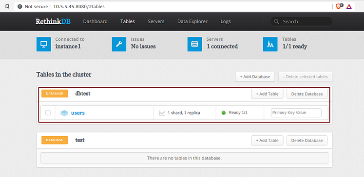

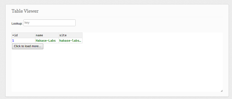

Klicke oben auf das Menü„Tabellen„, um eine Liste der Datenbanken und Tabellen zu erhalten.
Klicke jetzt auf den Tabellennamen, um die Daten zu erhalten.
Als Ergebnis erhältst du die Daten, die du gerade oben eingefügt hast.
Damit ist die Installation von RethinkDB auf CentOS 8 Server erfolgreich abgeschlossen.
