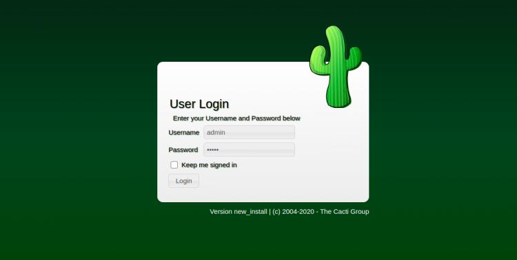

Öffnen Sie nun Ihren Webbrowser und greifen Sie über die URL http://your-server-ip/cacti auf die Kakteen-Webschnittstelle zu. Sie werden auf die Cacti-Login-Seite umgeleitet:
Kakteen-Anmeldung

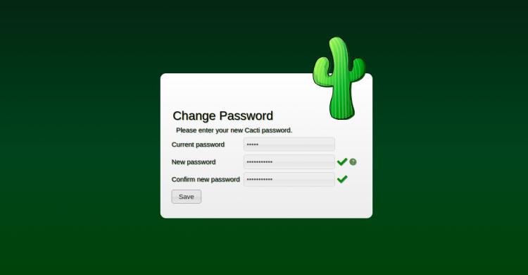

Geben Sie den Standard-Admin-Benutzernamen und das Passwort als Admin ein und klicken Sie auf die Schaltfläche Login. Sie sollten den Bildschirm zum Zurücksetzen des Passworts sehen:
Kakteen-Passwort ändern

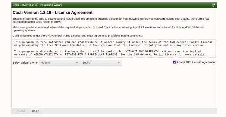

Ändern Sie Ihr Standard-Passwort und klicken Sie auf die Schaltfläche Speichern. Sie sollten die Seite Lizenzvereinbarung sehen:
Lizenz akzeptieren
Akzeptieren Sie die Vereinbarung und klicken Sie auf die Schaltfläche Begin. Sie sollten den Bildschirm zur Überprüfung vor der Installation sehen:

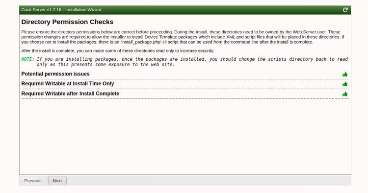

Wählen Sie den gewünschten Installationstyp und klicken Sie auf die Schaltfläche Next. Sie sollten den Bildschirm für die Prüfung der Verzeichnisberechtigung sehen: Klicken Sie auf die Schaltfläche Weiter:
Verzeichnis-Berechtigungen

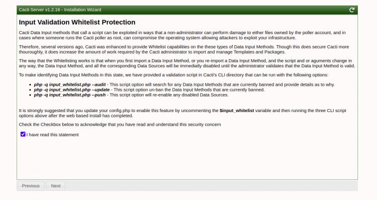

Klicken Sie auf die Schaltfläche Next. Sie sollten den folgenden Bildschirm sehen: Klicken Sie auf die Schaltfläche Next:
Whitelists
Aktivieren Sie das Kontrollkästchen „Ich habe diese Erklärung gelesen“ und klicken Sie auf die Schaltfläche Weiter. Sie sollten den folgenden Bildschirm sehen: Klicken Sie auf die Schaltfläche Weiter:

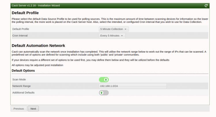

Netzwerk für Automatisierung
Wählen Sie die gewünschten Optionen und klicken Sie auf die Schaltfläche Weiter. Sie sollten den Bildschirm zur Einrichtung der Vorlage sehen:

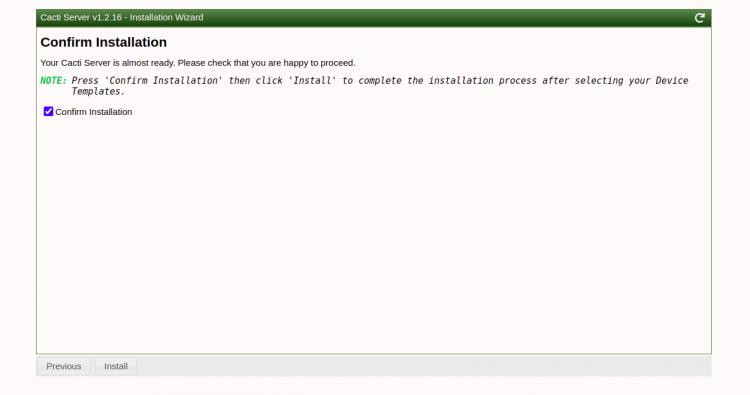

Klicken Sie auf die Schaltfläche Next. Sie sollten den Bildschirm Installation bestätigen sehen: Klicken Sie auf die Schaltfläche Weiter:

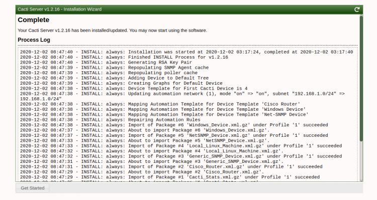

Markieren Sie„Installation bestätigen“ und klicken Sie auf die Schaltfläche Installieren. Sobald die Installation abgeschlossen ist, sollten Sie den folgenden Bildschirm sehen: Klicken Sie auf die Schaltfläche „Weiter“:

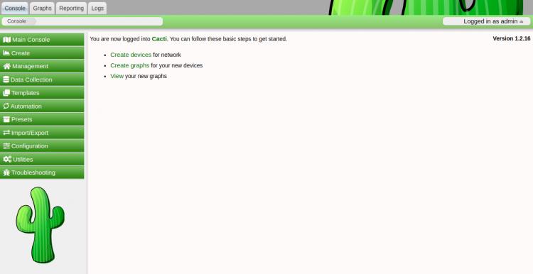

Klicken Sie auf die Schaltfläche “ Get Started“. Auf dem folgenden Bildschirm sollten Sie das Cacti-Dashboard sehen:
Kakteen-Armaturenbrett
