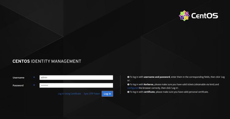

Zugriff auf FreeIPA Web UI
Öffnen Sie nun Ihren Webbrowser und greifen Sie über die URL https://freeipa.mydomain10.com auf die Webschnittstelle von FreeIPA zu. Sie werden auf die Anmeldeseite von FreeIPA weitergeleitet, wie unten dargestellt:
CentOS-Identitätsverwaltung

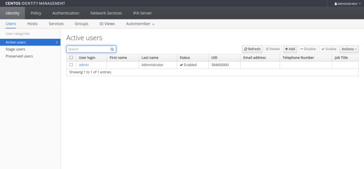

Geben Sie Ihren Admin-Benutzernamen und Ihr Passwort ein und klicken Sie auf die Schaltfläche Anmelden. Auf der folgenden Seite sollten Sie das FreeIPA-Dashboard sehen:
FreeIPA-Server
