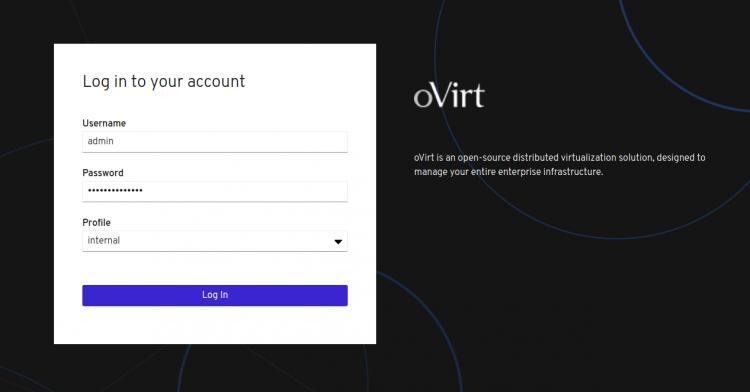

Öffnen Sie nun Ihren Web-Browser und geben Sie die URL https://centos.example.com/ovirt-engine/sso/login.html ein. Sie sollten die Login-Seite von oVirt sehen:
oVirt Login

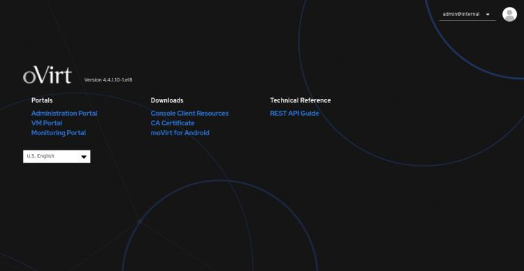

Geben Sie den Benutzernamen als admin und das Passwort ein, das Sie während der Installation festgelegt haben, und klicken Sie auf die Schaltfläche Anmelden. Sie sollten den folgenden Bildschirm sehen:
oVirt

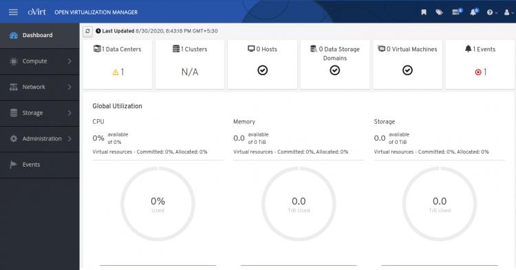

Klicken Sie nun auf das Administrationsportal. Auf dem folgenden Bildschirm sollten Sie das oVirt-Dashboard sehen:
oVirt Dashboard
